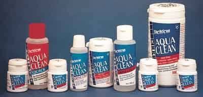

OverFlow Φεβρουάριος 13, 2004 #10 Φεβρουάριος 13, 2004 Δεν ξερω αν θα βοηθουσε για την καθαροτητα του νερου το παρακατω προιον: Περιεχει: sodium-silver chloride complex 100ml of product =1000lit of water
DJD Φεβρουάριος 13, 2004 #11 Φεβρουάριος 13, 2004 Αρχική απάντηση από OverFlow100ml of product =1000lit of water !!!!! ’ρα αναλογικά εμείς πρέπει να βάλουμε 2-3 σταγόνες;
OverFlow Φεβρουάριος 13, 2004 #12 Φεβρουάριος 13, 2004 Αρχική απάντηση από DJD !!!!! ’ρα αναλογικά εμείς πρέπει να βάλουμε 2-3 σταγόνες; Μ'αρεσει η ακριβης απαντηση στη δοσολογια DJD. δΗΛΑΔΗ ΑΝ ΒΑΛΟΥΜΕ 10 ΣΤΑΓΟΝΕΣ ΘΑ ΧΑΛΑΣΕΙ Η ΣΥΝΤΑΓΗ;
DJD Φεβρουάριος 13, 2004 #13 Φεβρουάριος 13, 2004 Αρχική απάντηση από OverFlow [Σήμερα, στις και 12:19] Μ'αρεσει η ακριβης απαντηση στη δοσολογια DJD. δΗΛΑΔΗ ΑΝ ΒΑΛΟΥΜΕ 10 ΣΤΑΓΟΝΕΣ ΘΑ ΧΑΛΑΣΕΙ Η ΣΥΝΤΑΓΗ; χαχαχαχα λες να ανατιναχτεί το σύμπαν;

OverFlow Φεβρουάριος 13, 2004 #15 Φεβρουάριος 13, 2004 Αρχική απάντηση από ΓιαγκΤ Ο καθαρισμός του νερού με χλωρίνες και σόδες για να γίνει πόσιμο, επιταχύνει την δημιουργία βακτηριδίων. Το καλό είναι ότι μετά, ανάλογα τα λίτρα μπορείς να βάλεις 2-3 Lamprologus brevis που είναι κουκλιά. \Και με λιγο αλατακι μπορουμε να βαλουμε και 1-2 Tsipoyrious pentanostimoys αναλογα παντα με τη χωριτικοτητα. Για να επανελθουμε στο θεμα,τα χαρακτηριστικα του προιοντος αναφερουν τα εξης: AQUA CLEAN NON CLORINE -kills bacteria -conserves drinking and potable water for up 6 MONTHS -neutral in odour and taste -contact time : 2 hours -conserves drinking water on silver base Δεν ξερω και πως θα αντιδρουσε και με το απιονισμενο νερο?

ΓιαγκΤ Φεβρουάριος 13, 2004 #18 Φεβρουάριος 13, 2004 Αρχική απάντηση από OverFlow [Σήμερα, στις και 14:52] \ Και με λιγο αλατακι μπορουμε να βαλουμε και 1-2 Tsipoyrious pentanostimoys αναλογα παντα με τη χωριτικοτητα. Για να επανελθουμε στο θεμα,τα χαρακτηριστικα του προιοντος αναφερουν τα εξης: AQUA CLEAN NON CLORINE -kills bacteria -conserves drinking and potable water for up 6 MONTHS -neutral in odour and taste -contact time : 2 hours -conserves drinking water on silver base Δεν ξερω και πως θα αντιδρουσε και με το απιονισμενο νερο? Αναφέρετε σε νερό στάσιμο προφανώς και με όριο 6 μήνες ( με τα λίγα αγγλικά μου). Τρεχούμενο + θερμοκρασία ως γνωστόν επιταχύνονται οι διαδικασίες. Όλα αυτά όμως είναι θεωρητικά. Δοκίμασε το να σιγουρευτούμε. Το απιονισμενο απλά είναι ουδέτερο νερό. Το χρησιμοποιείς αν θέλεις χαμηλή σκληρότητα (GH-KH) και χαμηλό PH. Κατά τα αλλά συμπεριφέρεται το ίδιο.
