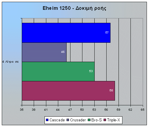

.38-.45 Φεβρουάριος 12, 2004 #24 Φεβρουάριος 12, 2004 Αρχική απάντηση από overclocked [Σήμερα, στις και 18:36] επειδη το cascade ειναι σαν ντουζιερα μεσα υπαρχει περιπτωσει αυτο να κοβει την ροη? αμε, την κοβει το νερό δεν προλάβαινε να πάρει αρκετή θερμότητα απο το block λόγω της μεγαλύτερης ροής οσο μεγαλυτερη η ροη, τοσο περισσοτερο νερο περναει απο το μπλοκ, και τοσο περισσοτερη θερμοτητα απορροφα απο το μπλοκ στη μοναδα του χρονου

DarkSaga Φεβρουάριος 12, 2004 #26 Φεβρουάριος 12, 2004 και στο παραπάνω διάγραμμα το οτι το νερο περνάει αργά και μεταφέρει περισσότερη θερμότητα πολύ μούφα και πολυ μπακάλικο είναι ρε παιδιά!!!!

.38-.45 Φεβρουάριος 12, 2004 #28 Φεβρουάριος 12, 2004 DarkSaga, ισχυει αυτο που λεει ο φιλος σου, αλλα σα μεγεθος ειναι πολυ μικρο για να επηρεασει το συστημα. αλλωστε οι διαφορες στη ροη των δυο αντλιων ειναι ειναι πολυ μικρες για να παιζουν ρολο. το παραπανω διαγραμμα δειχνει μονο ροη (Kg/s) και δεν εχει σχεση με μεταφορα θερμοτητας

DarkSaga Φεβρουάριος 13, 2004 #31 Φεβρουάριος 13, 2004 ρε παιδιά κουλάρετε η hydor l20 εχει μέγιστη παροχή 600λτ/h η άλλη δεν έχει 1250???τι αμελητέα διαφορά?μήπως δεν πάνε default οι δυο αντλίες????η μια υπερ και η άλλη υπολειτουργεί?γιατι αν έχουν την ίδια συμπεριφορά(σε παροχή) πως δικαιολογείται η διαφορά σε θερμοκρασίεςσ?θα ξαναδιαβάσω όλο το ποστ και θα επανέλθωγια το διάγραμμα είπα πως δείχνει ότι δείχνει αλλα δεν είναι αυτονόητη(για μένα) η εξήγηση.αν μπορούσες να μου τεκμηριώσεις το γιατί?????
DJD Φεβρουάριος 13, 2004 #32 Φεβρουάριος 13, 2004 To διάγραμμα δείχνει σε πόσα δευτερόλεπτα γέμιζε ένα δοχείο 4 λίτρων με τα 4 διαφορετικά μπλοκ.
DarkSaga Φεβρουάριος 13, 2004 #33 Φεβρουάριος 13, 2004 και πως απο τη συνθετη ροή οδηγούμαστε στο οτι αργο νερο σημαίνει καλή απαγωγή?
.38-.45 Φεβρουάριος 13, 2004 #34 Φεβρουάριος 13, 2004 μην μπερδευεις την ονομαστικη παροχη (αυτη που λεει ο κατασκευαστης) με την πραγματικη παροχη. στα χαρτια η μια ειναι 1200lit/h και η αλλη 700lit/h, στην πραξη η μικρη ειναι 20% κατω σε ροη.η καλη απαγωγη ερχεται απο το γρηγορο νερο, και οχι απο το αργο. για μενα, η διαφορα στις θερμοκρασιες, υπαρχει επειδη η μικρη δινει λιγοτερη θερμοτητα στο νερο απο τη μεγαλη, ενω οι παροχες τους δεν εχουν αξιοσημειωτη διαφορα.jax7480, τι εννοεις με την "υδρολισθηση" ???
