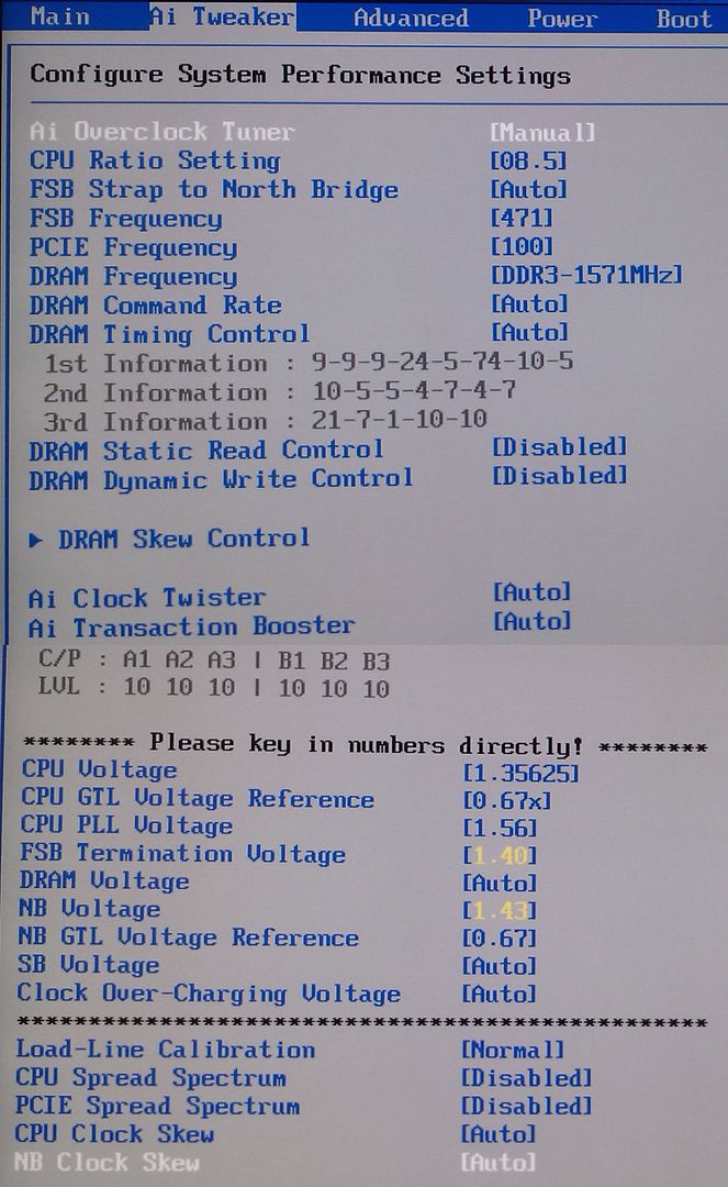

Athanasios2104 Δημοσιεύτηκε Ιούνιος 12, 2010 #1 Δημοσιεύτηκε Ιούνιος 12, 2010 Έχοντας τελειώσει με το oc στην 5850, πηγαίνω για την πρώτη προσπάθεια cpu oc ενός Q9550 σε μια Asus Evolution (X48) και θα ήθελα να έχω μερικές αρχικές τιμές των παραμέτρων. Οι ram είναι 2*2GB ddr3 Corsair Dominator 1600MHz. Να σημειώσω ότι μετά από googling, το μόνο που έβρισκα είναι 4-5 τιμές μερικών μόνο παραμέτρων (fsb, cpu vcore, gtl, ttl, nb συνήθως), ενώ το mobo μου έχει καμιά 30 παραμέτρους και εδώ χάνω την μπάλα . Ο στόχος μου είναι 4G και έχω διαβάσει ότι το συγκεκριμένο mobo είναι ικανό για τέτοιο oc. Παρακάτω γράφω όλες τις παραμέτρους που βλέπω στο BIOS. Μερικες απ'αυτές μπορεί να είναι αχρείαστες (set "auto" & forget), κάποιες όχι. Σε κάθε περίπτωση, εάν ξέρετε μερικές ΑΡΧΙΚΕΣ τιμές, κατόπιν η διαδικασία trial & error για τα 4G θα ήταν σημαντικά μικρότερη. Last but not least, αναφέρω η cpu είναι υδρόψυκτη (SR-1 560 με low-cfm fans) και στο ίδιο loop υπάρχει η προαναφερθείσα oc'ed 5850 (950/1200 @1.187). Έτσι, τα temps περιμένω να είναι λίγο υψηλά για ένα watercooled rig, αλλά πρέπει να είναι μέσα στα όρια. Τέσπα, ιδού το χάος :nada: (σημείωση: όταν κάτι υπογραμμίζεται σε μια παρένθεση, είναι η προκαθορισμένη αξία) ------------------------------------- CPU Ratio Settings :FSB Strap to NB : FSB Frequency : PCIE Frequency : DRAM Frequency (1601Mhz, up to 1800Mhz): DRAM Command rate (Auto, 1N, 2N) : DRAM Timings (8-8-8-24) : DRAM Static Read Control (Auto, Enabled, Disabled) : DRAM Dynamic Write Control (Auto, Enabled, Disabled) : DRAM Skew Control : Ai Clock Twister (Auto, Lighter ... Stronger) : Ai Transition Booster : CPU Voltage : CPU GTL Voltage Reference : CPU PLL Voltage : FSB Termination Voltage : DRAM Voltage : NB Voltage : NB GTL Voltage Reference : SB Voltage : Clock Over Charging Voltage : Load-Line Calibration (Auto, Normal, Perfomance) : CPU Spread Spectrum (Auto, Disabled) : PCIE Spread Spectrum (Auto, Disabled) : CPU Clock Skew (Auto, normal, delay 100...1400ps) : NB Clock Skew (Auto, normal, delay 100...1400ps) :

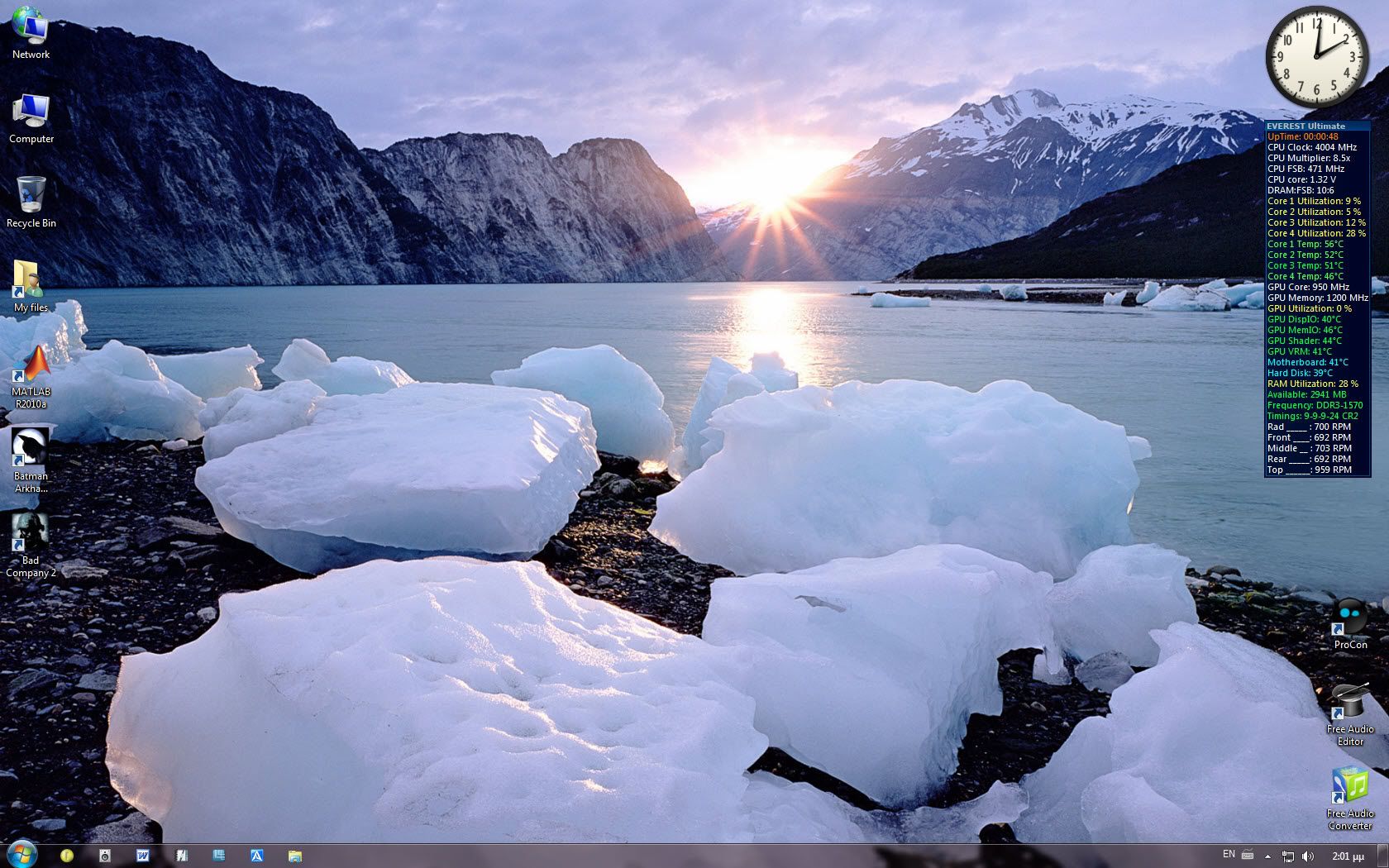

Athanasios2104 Ιούνιος 13, 2010 Author #13 Ιούνιος 13, 2010 πολύ συνηθισμένο είναι το 4.2G, 4.6 δεν έχω δει κανέναν q9550, τουλάχιστον όχι σε νερό. τέσπα, μη ξεφεύγουμε, έχω καλά νέα! Εν ολίγοις 4G με POST + W7, άλλα όχι stable. Δλδ surfing κτλ όλα οκ, άλλα με το που βάλω Prime ο 4ος πηρύνας ΠΑΝΤΑ κρασάρει πρώτος στο 99% των περιπτώσεων, αν δεν κρασάρει όμως αυτός, τότε τρώω BSOD μια κι έξω. Με Intel BurnTest τρώω BSOD απευθείας :computer:. Αξιοσημείωτο είναι πάντως ότι κατάφερα να παίξω ~10λεπτο BC2. Επίσης, από το λίγο stressing που έγινε πριν τα BSOD, νομίζω ότι χρειάζομαι επειγόντως lapping. Η διαφορά core 1 - core 4 πολλές φορές φτάνει τους 23C !! Αποκλείω το ενδεχόμενο να μην πατάει καλά το block (Heatkiller V3), γιατί είναι βιδωτό με backplate + ελατήρια και το έχω σφίξει τέρμα. Πάστα επίσης (mx3) βάζω όπως πρέπει για intel quads σύμφωνα με το guide της ArcticSilver. Οι ρυθμίσεις + μία φώτο με w7 boot (σημειώστε ότι το Everest δείχνει ~350mV λιγότερα): Τα φώτα σας :help1:
firekiller Ιούνιος 13, 2010 #14 Ιούνιος 13, 2010 το load calibretion μην το βάλεις ποτέ turbo ίσως να θέλει λίγο ρεύμα παραπάνω γιατί η p5e64 χάνει λίγο στα ρεύματα κάτι άλλο πήγαινε το pcie freq 110(το χω μόνιμα 115 χωρίς prob και βλέπω +frames επείσης είναι "απαραίτητο" για να υπάρχει ισοροπία)και το strap 333 και επέλεξε ταχύτητες στις μνήμες αυτο που θα σου δώσει πιο κοντά στην stock τους εύχομαι να βοήθεισα
poly Ιούνιος 13, 2010 #15 Ιούνιος 13, 2010 Δοκίμασε το στραπ στο 333 ή βαλε manual τις μνημες στην συχνοτητα που σου βγαζει το στραπ 333, και άστο auto το στραπ. Μετά δοκίμασε με 1.35 vcore LLC=Performance το οποιο σημαίνει Enabled=LLC οπου βλέπεις στο internet. Βάλε και κάτι να φυσάει τα VRM του CPU γύρω από το block. Την έχεις τερματισει την μητρική.
Athanasios2104 Ιούνιος 13, 2010 Author #16 Ιούνιος 13, 2010 με strap 333 η πλησιέστερη στα 1600 που μου δίνει είναι η 1508, ενώ με auto η 1571. Timings και στις δύο περίπτωσεις 9-9-9-24 (8-8-8-24 default). Οπότε δεν είναι καλύτερα να το αφήσω auto; Με το που βάζω LLC=Perfomance και πάω να τρέξω IBT, ο multiplier πάει 6x (~2.83Ghz) H cpu πάει για lapping, αυτό δεν τίθεται πλέον ζήτημα (20C διαφορά core 1 με 4), το ίδιο βλέπω και το Block, άλλα το θέμα είναι ότι η σταθεροποίηση στα 4G μπορεί να γίνει και με αυτά τα Temps (max temp για q9550 διάβασα ότι είναι 127C). Να σημειώσω επίσης ότι σε σχέση με το τελευταίο screenshot έχω κάνει τις εξής αλλαγές: CPU vcore = 1.38125 (θα το κατεβάσω αργότερα, προς το παρόν τέρμα τα γκάζια) DRAM = 1.66v NB = 1.45v NB GTL Volt Ref = Auto
poly Ιούνιος 13, 2010 #17 Ιούνιος 13, 2010 Κοίταξε, το strap 333 αναφέρθηκε επειδή γενικά οι quad ανεβάζουν fsb ευκολότερα με αυτό. Δοκίμασε και τα δύο, το 333 για σταθεροτητα και το auto για επιδοσεις.Αν και στο p45 που έχω, είμαι καλυτερα με manual τις μνήμες στην συχνοτητα του 333 strap και auto το strap. Ποιο σταθερό και καλύτερες επιδώσεις. ΑλλάΓια τον πολλαπλασιαστή κανε disabled όλα τα cpu features εκτος vanderpool, και nx bit.Max temp για shut down έχει τα 100°C. Δέν το έχω δοκιμάσει βέβαια, αλλά σε prime blend γύρω στους 65°C είναι καλά. Τώρα για την διαφορά θερμοκρασίας μεταξύ των πηρηνων να την μετρας παντα σε load γιατι κατω απο τους 45°C δεν καλλιμπραρονται σωστα και δείχνουν λάθος.Καλη τύχη.
Athanasios2104 Ιούνιος 13, 2010 Author #18 Ιούνιος 13, 2010 Για τον πολλαπλασιαστή κανε disabled όλα τα cpu features εκτος vanderpool, και nx bit.μόνο το C1E και Speedstep δεν ήταν για αυτό; Από day 1 που τον έχω τα έχω απενεργοποιημένα για να είναι 3Ghz σταθερά, τώρα με LLC = Perfomance κάνει τις γκέλες =/
poly Ιούνιος 13, 2010 #19 Ιούνιος 13, 2010 Ναί, δέν παίζει κανενα νεωτερο bios, για bug φαίνεται.'Επισης δοκίμασε να μπείς με 8 πολλαπλασιαστή.
