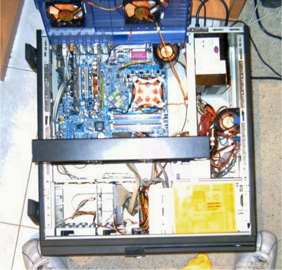

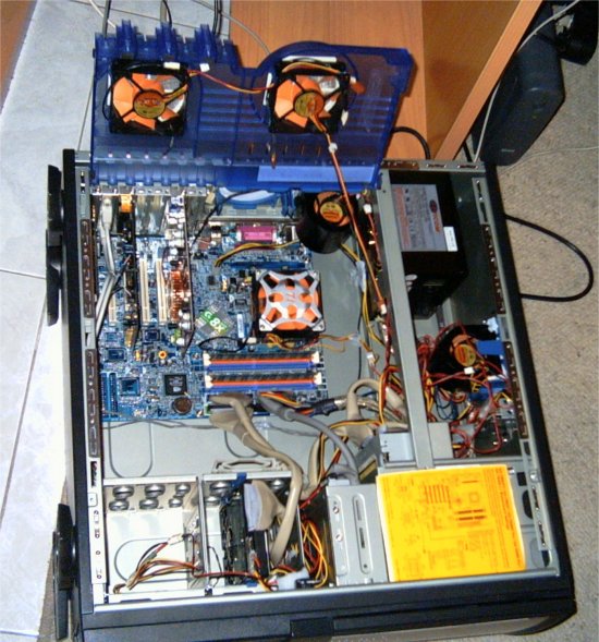

greekfragma Φεβρουάριος 24, 2004 Author #44 Φεβρουάριος 24, 2004 λοιπον παιδες σιγα-σιγα ολοκληρωνεται το setup της υδροψυξης.θα ποσταρω αργοτερα(τεχνικες δυσκολιες για την ωρα) μια φωτο απο το κουτι μου και το χαος που επικρατει.......εχω βαλει και το ψυγειο διπλα για να κανετε μια συγκριση στο εαν λεει να το βαλω μεσα στο κουτι ή οχι.......(σημειωνω οτι για να χωρεσει θα ανεβασω 2 θεσεις τα drives).επισης εαν χωρεσει ανετα το ψυγειακι μεσα οι ανεμιστηρες(3χ120) θα φυσανε προς τη μητρικη(λεπτομερειες στη φωτο που ελπιζω να βαλω).επισης εαν ειναι αρκετα ανετα τα πραγματα λεω να βαλω και την αντλια κατω μπροστα(στο κατω συρταρι των δισκων).ακουω γνωμες και παρατηρησεις......ολα τα σχολια καλοδεχουμενα(ενταξει μην το παρακανετε ομως):devil:
greekfragma Φεβρουάριος 24, 2004 Author #45 Φεβρουάριος 24, 2004 δυστυχως φωτο για την ωρα δεν υπαρχει....που θα παει θα την βαλω την #@%$μενη.....τελικα με λιγη τυχη βρισκεις καλα πραγματα........σε ενα γωνιακο στη γειτονια μου πετσοπ βρηκα λ20 34ευρω.την παρασκευη θα παω να παρω και ενα πολυ καλο 12 μμ σωληνα(ειχε τελειωσει και μου εδειξε τον 9μμ).γερμανικης κατασκευης.επισης αν και πρασινο χρωμα ηταν απιστευτα διαυγης ο σωληνας,σαν κρυσταλλινος.πολυ πιο γυαλιστερος απο ολους τους πρασινους σωληνες που εχουνε ποσταρει τα παιδια στα threads.εξαιρετικα ευκαμπτος.πραγματικα με επεισε για την ποιοτητα του.τιμη βεβαια ξεχασα να ρωτησω............ουπς!τεσπα........τα λεμε αυριο παλι παιδες.......ωρα για νανι(σερι πηγα και εγραψα σημερα μαθημα)

greekfragma Φεβρουάριος 24, 2004 Author #48 Φεβρουάριος 24, 2004 αλλη ηθελα να σας δειξω πρωτη...........αυτη η μαυρη κουμουτσα ειναι το ψυγειο πλαγιασμενο........εαν ανεβασω τα drives 2θεσεις χωραει ανετα τελικα.μισο να στειλω την αλλη φωτο που ειναι πιο καθαρη
greekfragma Φεβρουάριος 24, 2004 Author #51 Φεβρουάριος 24, 2004 Δαιδαλε μη μου βριζεις τα Cortez μου!!!!!!!!!!!!!!!!!!!!!2χρονια τα φοραω και ειναι σκυλια.......και πουλαω και μουρη αφου δεν υπαρχουν πλεον σε αυτο το σχεδιο.....χοχοχοχοοοοο.τεσπα στο θεμα μας. ολων των ειδων οι παρατηρησεις δεκτες(εκτος απο ενδυματολογικες) περιμενω γνωμες για αλλαγη καλωδιωσεων θεσης συσκευων κλπ κλπ.......... για παμεεεεεεεεεεεεεε
Daidalos Φεβρουάριος 24, 2004 #52 Φεβρουάριος 24, 2004 Βασικα να το βαλεις εκει που λες χωρας και δεν χωρας..... Υπολογισε και τα φανς... θα ειναι λιγο στριμωγμενα! Εδω εγω το εχω εκει που εχεις τα hdd και παλι εχω στριμωγμα.... μελετησε το καλα! Μια καλη λυση ειναι να το βαλεις στον ουρανο του case!
