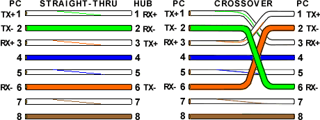

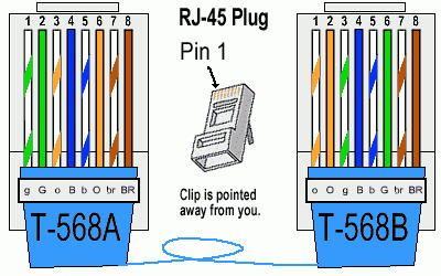

εχω την παρακατω μητρικη πηρα και μια καρτουλα για τον παλιο υπολογιστη d link.τωρα απο καλωδιο θελω γυρω στα 30 μετρα.αλλα!δεν ξερω αν υπαρχει ετοιμο...λεω να φτιαξω μονος μου αλλα δεν ξερω που μπαινει το καθε pin αλλα και την πολικοτητα..το εχει κανεις ?σωστε με μαγκες.!!!δωστε μου οδηγιες ή τουλαχιστον εναν οδηγο στο νετ!!!
Λοιπόν, για ένα Crossover καλώδιο πρέπει να βάλεις τα καλώδια ως εξής:
ΑΠ Π ΑΠΡ ΜΠ ΑΜΠ ΠΡ ΑΚ Κ
ΑΠΡ ΠΡ ΑΠ Κ ΑΚ Π ΑΜΠ ΜΠ
ΑΠ=’σπρο Πορτοκαλί
Π=Πορτοκαλί
ΑΠΡ=’σπρο Πράσινο
ΜΠ=Μπλε
ΑΜΠ=’σπρο Μπλε
ΠΡ=Πράσινο
ΑΚ=’σπρο Κόκκινο
Κ=Κόκκινο
  • 6 months later...
Crossover χρησιμοποιηται για να συνδεσεις 2 PCs μονα τους χωρις την υπαρξη καποιου switch/hub ενω straight στις αλλες περιπτωσεις (αν δεν κανω λαθος υπαρχουν και switch που δουλευουν και με τους 2 τυπους)
Το crossover ειναι για 2 καρτες επιδη αν βαλεις το αλλο θα παει η αποστολη της μιας καρτας στη αποστολη της αλλης και η λυψη στην λυψη.
Τα hub τωρα ξερω οτι δoυλευουν και με τους 2 τυπους. Αναγνοριζουν ποια καλοδια ειναι για αποστολη και ποια ειναι για λυψη.
