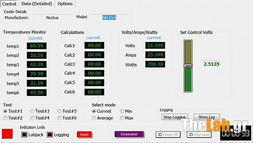

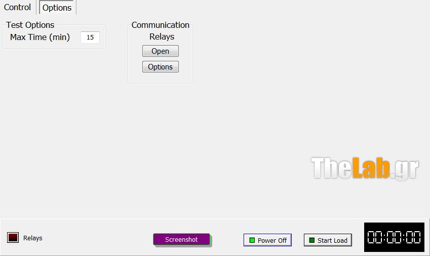

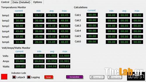

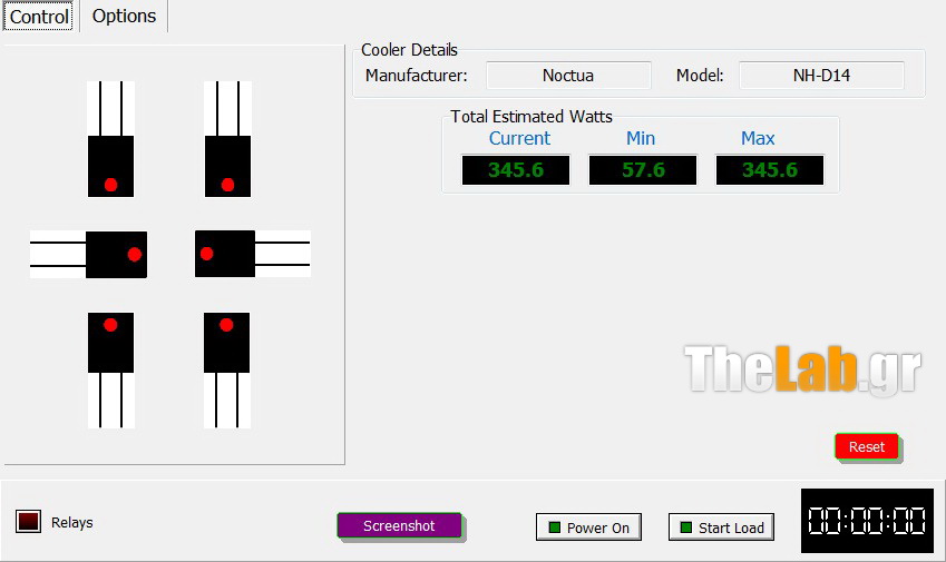

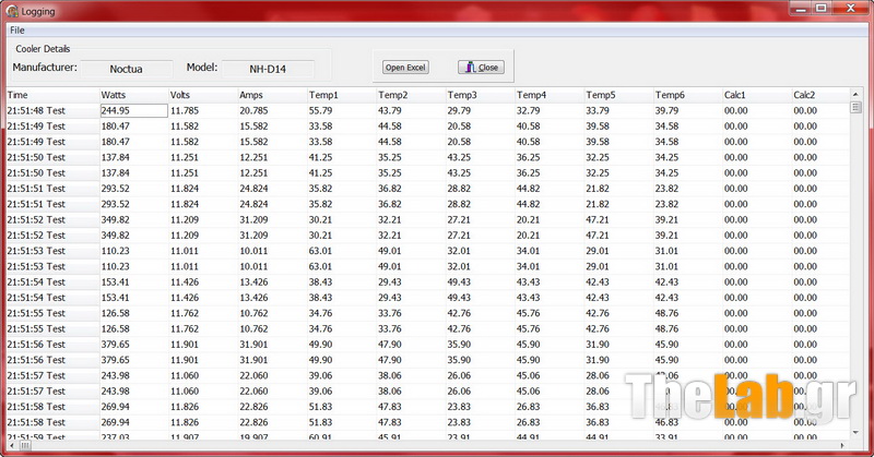

τα προηγούμενα software screenshots ήταν για ένα άλλο project που τρέχει σε συνεργασία με τον Στέλιο (περισσότερα σε λίγο καιρό). Παρακάτω μερικά αρχικά screenshots από το Inferno control/monitor program, το οποίο θα είναι αρκετά πιο πολύπλοκο.
NH-D14_26-12-10_215246.JPG?m=1293392884
NH-D14_26-12-10_215244.JPG?m=1293392888
26-12-2010%2021-53-05.JPG?m=1293392890
logging window
26-12-2010%2021-53-40.JPG?m=1293392884
Υποστήριξη μεταφοράς δεδομένων από το log κατευθείαν στο excel
