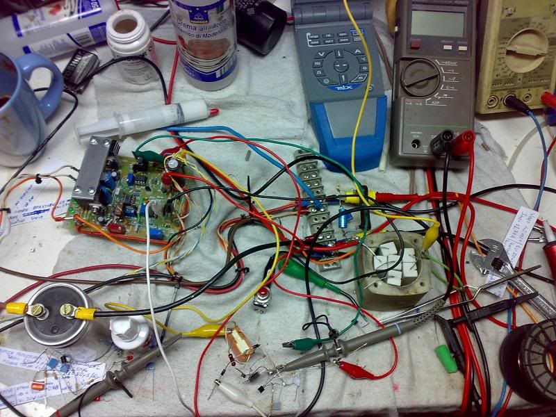

'Ενα μικρό update γιατί είπαμε μπορεί να μην ανεβάζω συχνά _λόγω της παράλληλης ανάπτυξης της κατασκευής - αλλά δουλέυω σαν τον "σκλάβο" -τραβάτε με κι' ας κλαίω.:p
Η εβδομάδα που πέρασε ήταν πολύ παραγωγική, αλλά αυτό πέρασε από τα 40 κύματα!
Επανέφερα σε χρήση τα παλμοτροφοδοτικά και με ασφάλεια συνέχισα τις δοκιμές στο κύκλωμα του Vheat-controller.
Μιλάμε για περιπέτεια -όταν την ανεβάσω θα καταλάβετε- το κύκλωμα δούλευε ποίημα, και μετά άρχιζε τα τρελά.
μου πήρε μια βδομάδα με δοκιμές και απόπειρες΄να βελτιώσω και να στεθεροποιήσω την συμπεριφορά του σε όλα τα ενδεχόμενα της χρήσης του.

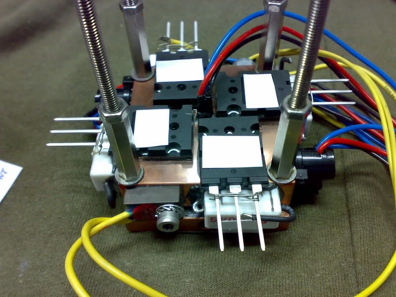

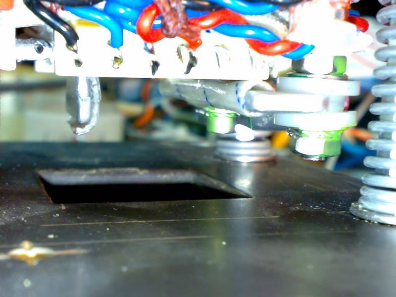

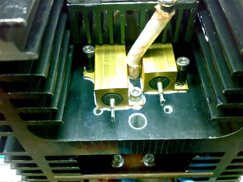

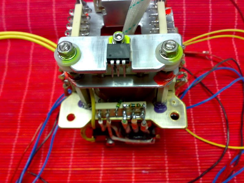

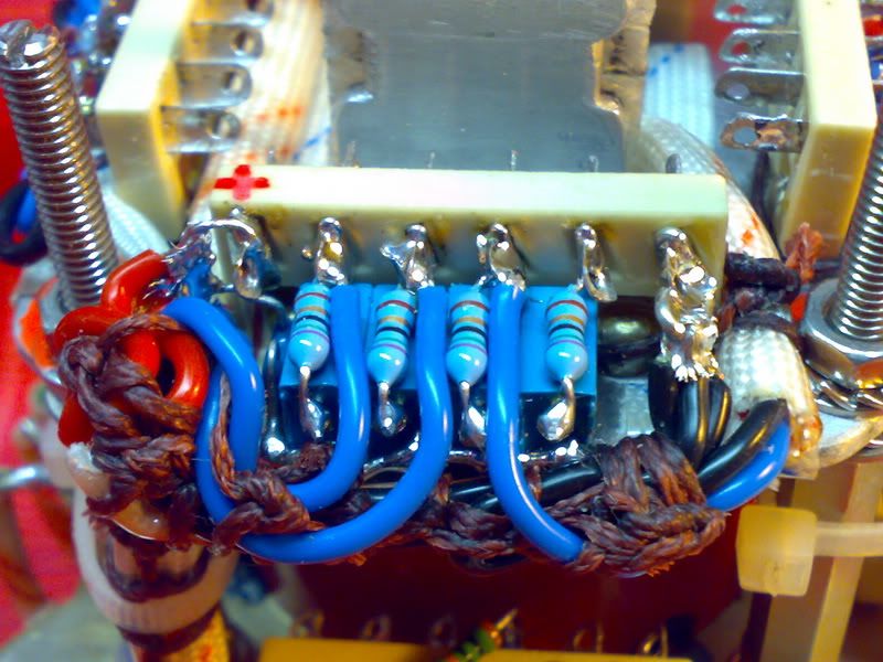

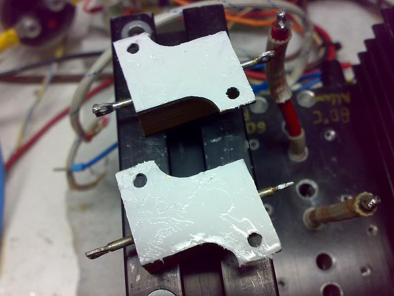

Επιλέχτηκαν δύο αντιστάσεις ισχύος οι οποίες μετά το σχετικό "σάλτσωμα":

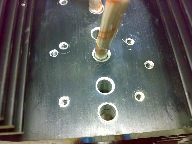

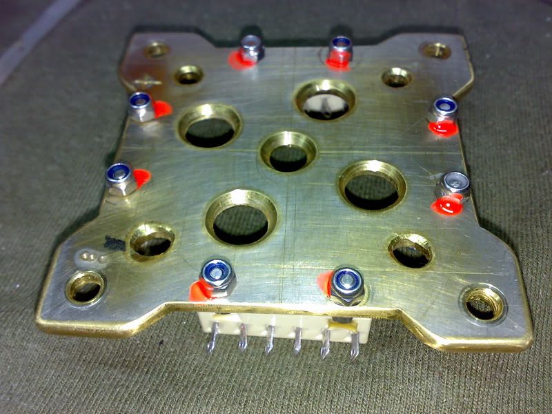

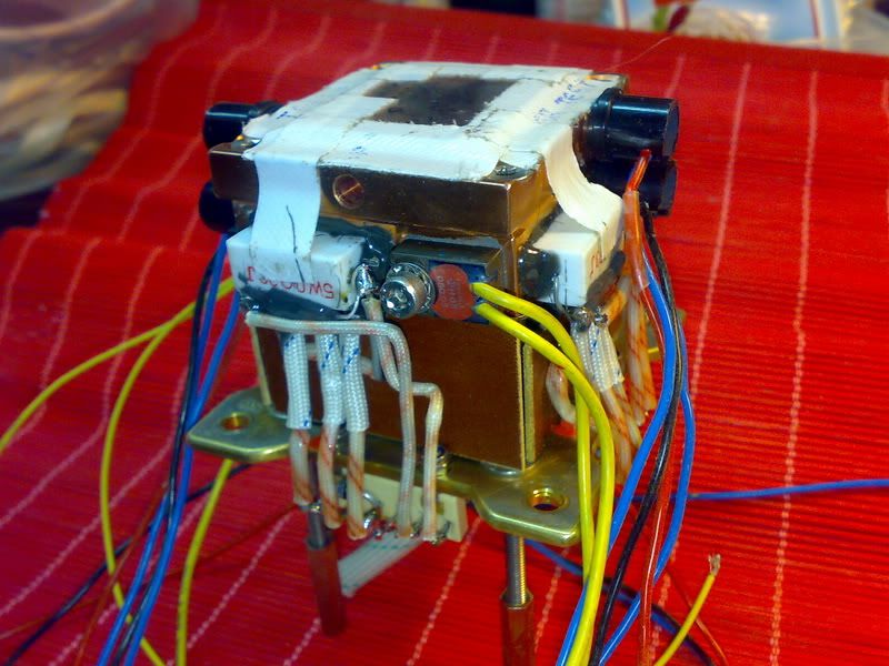

Και αφού έγιναν οι σχετικές οπές στήριξής τους:

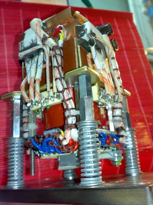

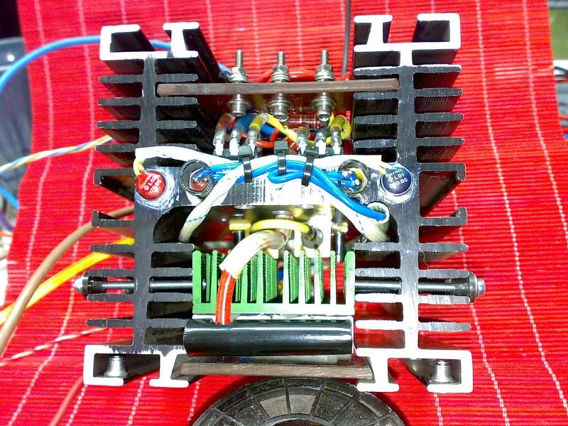

Στερώθηκαν στην κοινή ψύκτρα που έχει και τα υπόλοιπα εξαρτήματα ισχύος της βαθμίδας:

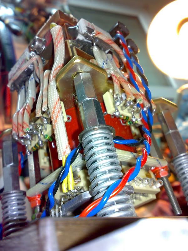

Φυσικά για να γίνει αυτό διαλύθηκε -για μια φορά ακόμα η κάτω πλευρά της βαθμίδας εξόδου, αλλά μαθημένα τα βουνά απ' τα χιόνια!
Η αντιστάσεις τροφοδοτήθηκαν από την έξοδο του Shunt (προκειμένου το ρεύμα τους να το βλέπει -με βάση την βασική αρχή του ....κάλιο γαϊδουρόδενε.......) η βαθμίδα ελέγχου της έντασης.:
Και η άλλη πλευρά των αντιστάσεων συνδέθηκε με την γή του κυκλώματος, στο σημείο αυτό πολύ χρήσιμη φάνηκε η πρόβλεψη _βάλτο να υπάρχει και δεν ξέρεις που λένε- της πέμπτης -κενής- τρύπας πάνω στον βακελίτης που στηρίζει τους ακροδέκτες.
Έτσι μετά από την σχετική επανατακτοποίηση των καλωδιώσεων , η νέα εικόνα έχει ως εξής:

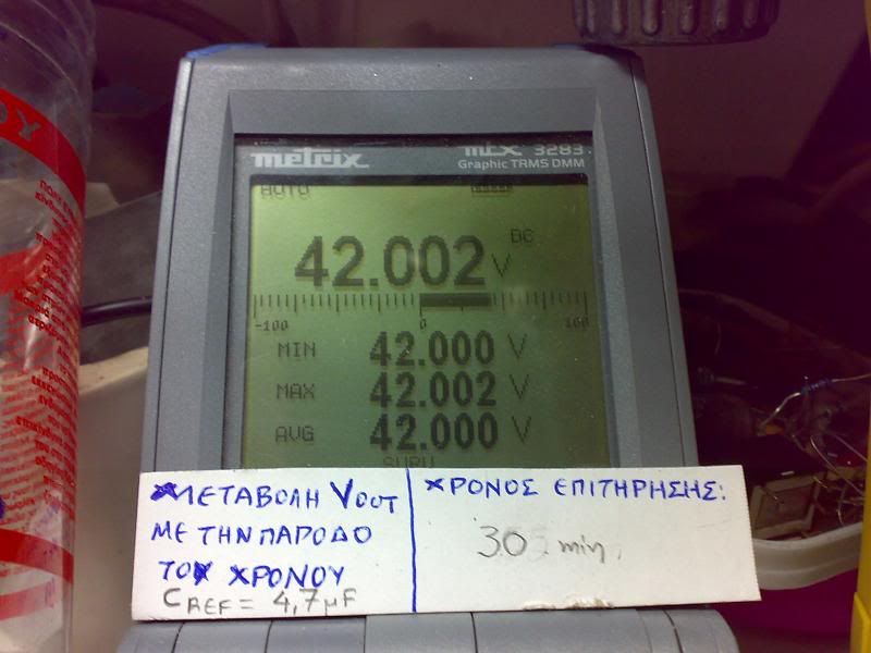

Ακολούθησε ένας αρχικός έλεγχος για την σταθερότητα της τάσης στην πάροδο του χρόνου :
Η οποία -όπως βλέπετε- ήταν άκρως ικανοποιητική!

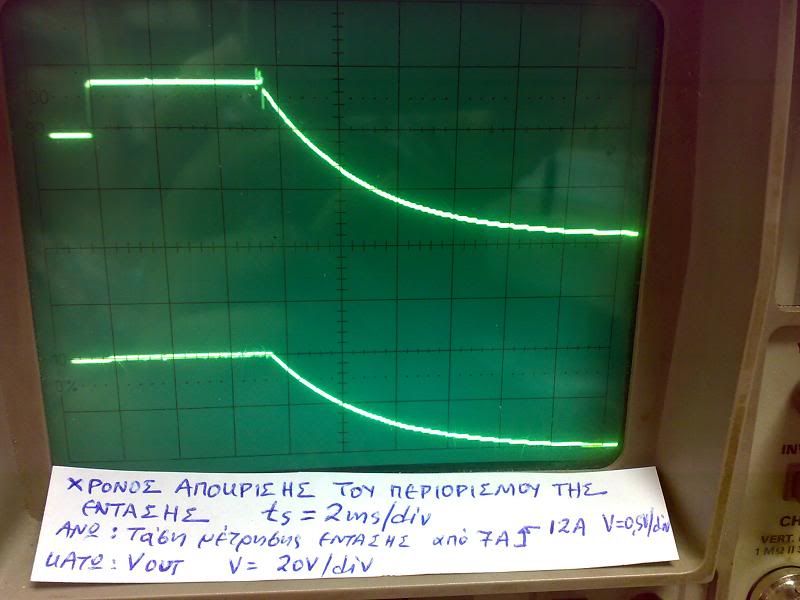

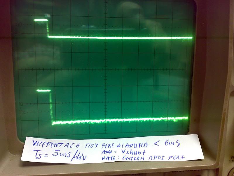

Η σούπα χάλαγε λόγω της καθυστέρησης του ρελέ:
Χρειαζόταν 5+ msec για να "εκαθαριστεί μια κατάσταση υπερέντασης!
Το κύκλωμα δεν έκανε τίποτα για μικρότερης δειάρκειας υπερεντάσεις , όπως την επόμενη που κρατά για 4 msecQ
{αν παρατηρήσετε το ρεύμα δεν μηδενίζεται}

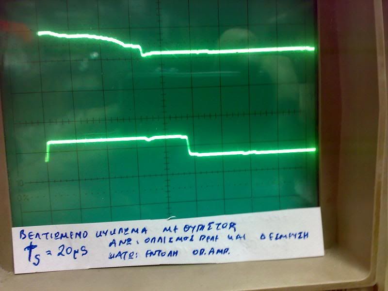

Πρώτη σκέψη -και αξιοπρεπής θα έλεγα - ένα θυρίστορ με την κατάληλη διάταξη σκανδαλισμού από ένα PUT :
Η διάταξη αυτή συνδεόμενη με την υπόλοιπη "κουζίνα" :
"Μαγείρευε" όπως παρακάτω:
{Η φράση "άνω: οπλισμός ρελέ" είναι λάθος, το σωστό είναι :
"¨ανω: οπλισμός θυρίστορ" }

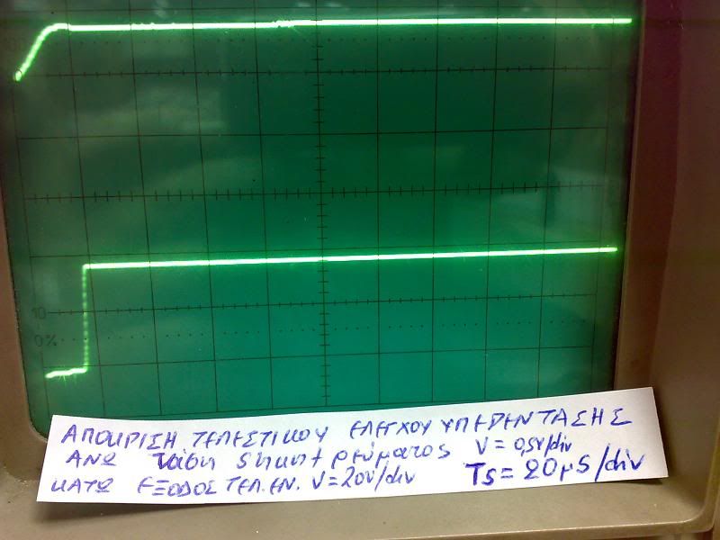

Όπως βλέπετε οι χρόνοι αντίδρασης έχουν γίνει σχεδόν 80 φορές μικρότεροι!
Πολύ καλό αλλά ....-πάντα υπάρχει ένα αλλά-....το κύκλωμα ήταν ελαφρώς "μυγιάγκιχτο!!
Στα κουφά και δίχως προφανή αφορμή η τοποθέτηση ενός φορτίου σχετικά κοντά με το όριο αντίδρασης το έκανε -ως μη όφειλε- να ενεργοποιείται :hmm:
Λύση δόθηκε -μετά από σκέψη - βάζοντας λίγο "φρένο στην ταχύτητα αντίδρασης, με την βοήθεια ενός μικρού πυκνωτή στην είσοδο του τελεστικού ενισυτή που έλεγχε το ρεύμα:
Δοκιμές έδειξαν ότι η συμπεριφορά βελτιώθηκε χωρίς ιδιαίτερη θυσία σtους χρόνοyς (120 μsec)

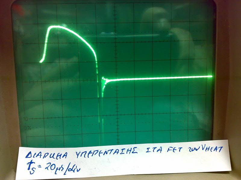

Οπότε - όπως ήταν απαραίτητο- έγιναν και δοκιμές με μεγαλύτερα ρέυματα, π.χ. σε βραχυκύκλωμα:
Τα πάντα επιβίωσαν!!
Οι χρόνοι που τα FET βρίσκονται στο "τηγάνι" είναι για μια υπερένταση μεγάλη :
Και για την περίπτωση του βραχυκυκλώματος:
Δηλαδή 60 και 35 μsec αντίστοιχα!
Καθόλου άσχημα (περίπου 160 φορές ταχύτερα από την προσέγγιση με το ρελέ!!)

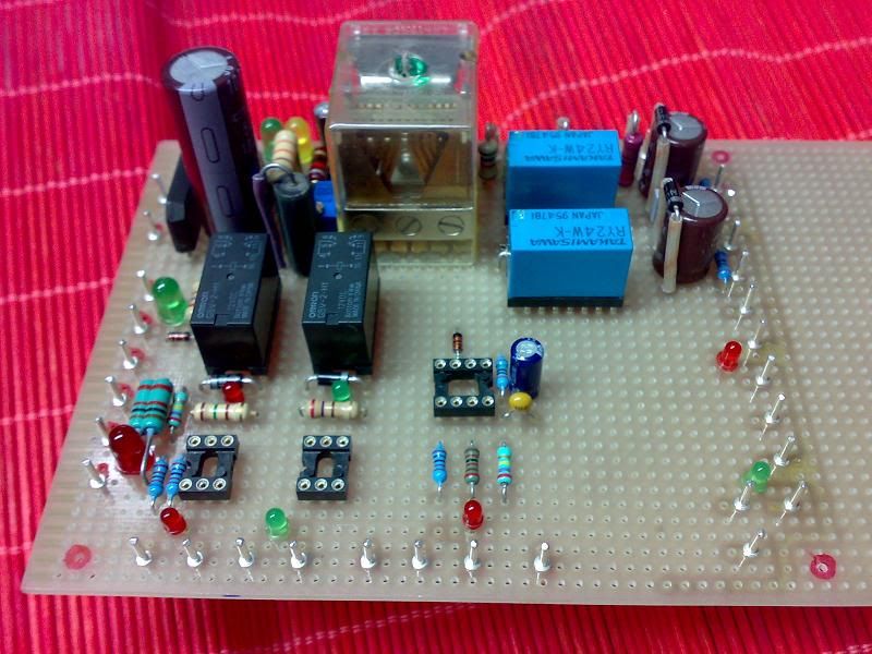

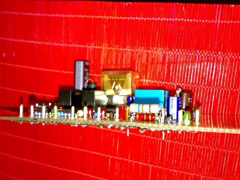

Βαθμίδα δέσμευσης με Photo-Thyristor.
Αυτή είναι η πιό αναίσθητη λύση με τους λιγότερους δυνατούς επηρεασμούς , εξασφαλίζει πλήρη απομόνωση -αν το χρειάζεσαι- και είναι πολύ εύκολα ελέγξιμη.

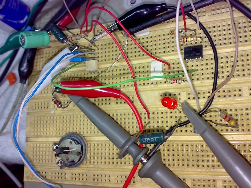

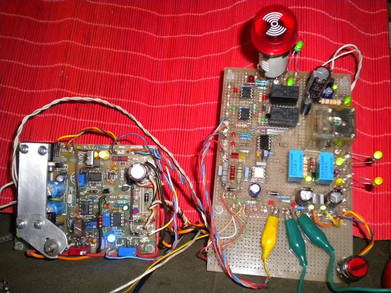

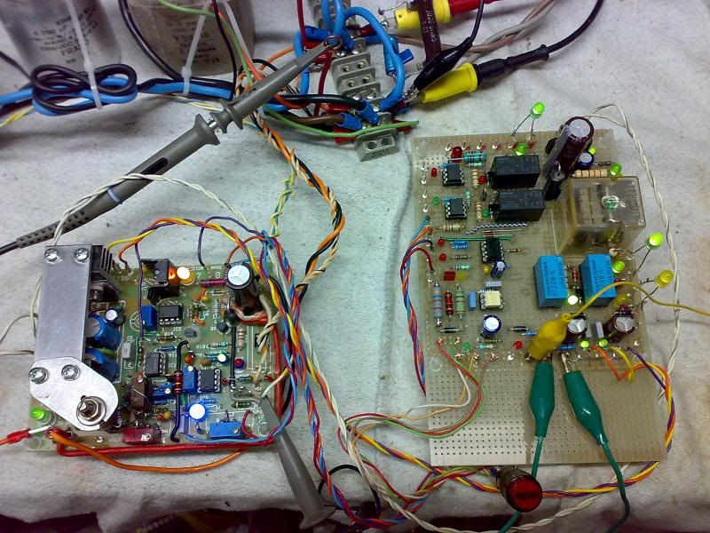

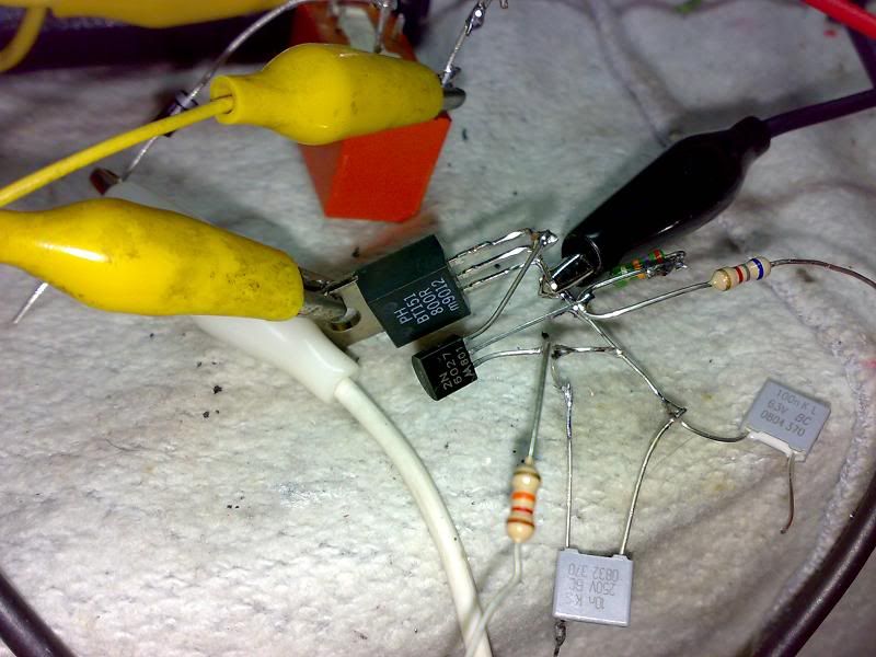

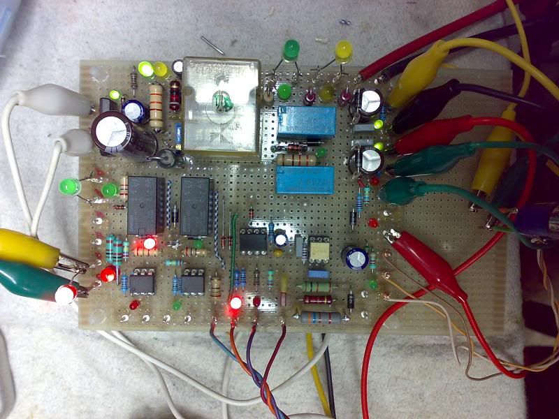

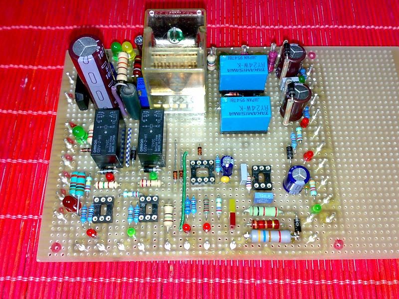

Στήνω λοιπόν στο breadboard ένα κύκλωμα με ένα φωτοθυρίστορ (το λευκό ολοκληρωμένο) και ένα φωτοτρανζίστορ (το μαύρο ολοκληρωμένο):
{το τρίμερ, απλώς βρισκόταν στην γειτονιά!}

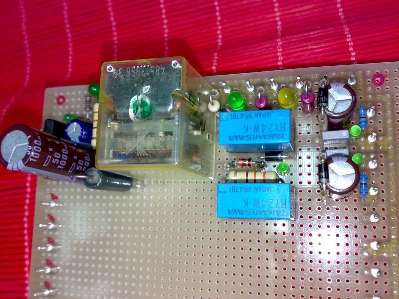

Στην συνταγή προστίθενται και κάποια ρελέ -έτσι για νε δέσει το γλυκό- και με το κύκλωμα αυτό αρχίζει νέα φάση δοκιμών:

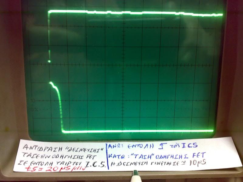

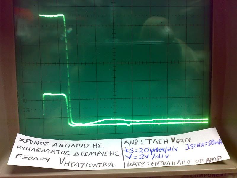

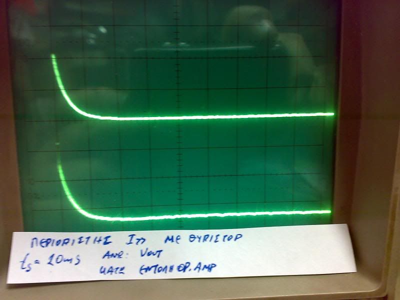

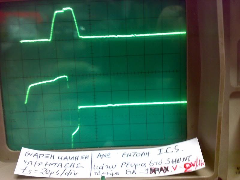

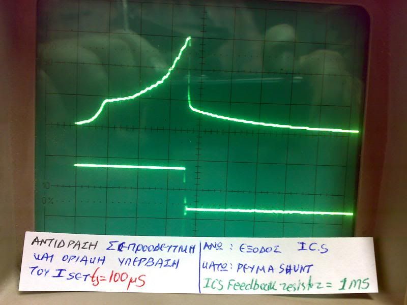

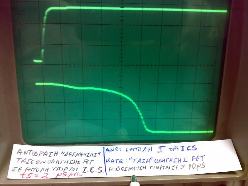

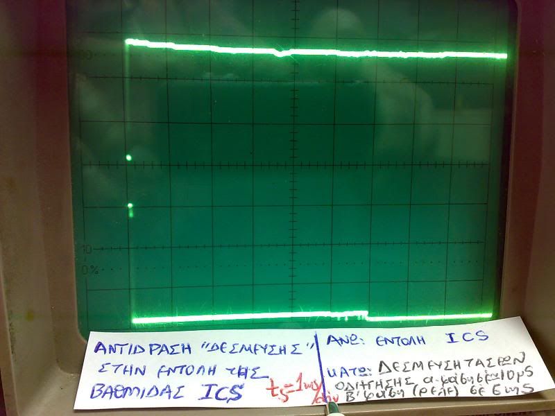

Κατ' αρχήν δοκιμάζεται το σύστημα για τον χρόνο αντίδρασής του, σε εικονική εντολή δέσμευσης:
Εδώ να πώ ότι, η δέσμευση περιλαμβάνει τρείς βαθμίδες .
Στην πάνω κυματομορφή φαίνεται η τεχνητή εντολή δέσμευσης και κάτω η τάση οδήγησης των Fet εξόδου.
Η δέσμευση της τάσης οδήγησης είναι σε δύο βήματα, το πρώτο και πιο ταχύ (η απότομη μείωση ) εξασφαλίζεται από το φωτοθυρίστορ
και το δεύτερο πραγματοποιείται από ένα ρελέ σε περίπου 7 msec (το μικρό σκαλοπατάκι):
Και εδώ το πρώτο και πιο κρίσιμο τμήμα της δέσμευσης:
Και σε ποιό μεγάλη χρονική ανάλυση:
Σε περίπου 10 μsec η έξοδος της τάσης έχει δεσμευτεί. Αυτό είναι 500 φορές πιο γρήγορο απ' ότι η αρχική λύση με το ρελέ σκέτο!

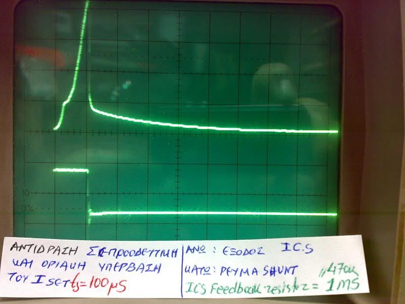

Οπότε το ζήτημα που απόμένει να ρυθμιστεί, είναι ο συνολικός χρόνος σε πραγματικές συνθήκες, δηλαδή ο καθορισμός του χρόνου που μεσολαβεί
από την στιγμή που εκδηλώνεται η υπερένταση, μέχρι την στιγμή που αυτή εκκαθαρίζεται (πάυει)
Κατ΄αρχήν επειδή ο τελεστικός που ελέγχει το ρεύμα δουλεύει στην ουσία σαν συγκριτής, του έβαλα μια μικρή θετική ανάδραση
(1,5 MOhm αντίσταση από την έξοδο στην + είσοδο), και σε οριακή υπέρβαση του ρεύματος έχω την ακόλουθη αντίδραση:
Δηλαδή χρειάζονται 460 μsec όταν έχω οριακή υπερένταση.

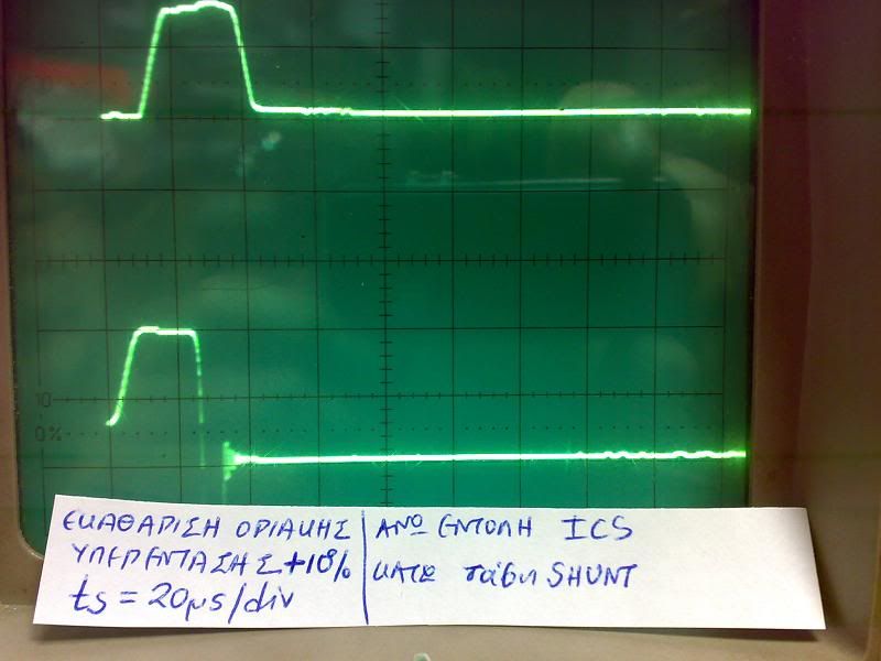

Για λόγους σταθερότητας αλλά και πιο ευέλικτης συμπεριφοράς αύξησα το ποσοστό της θετικής ανάδρασης , βάζοντας παράλληλα στην πρώτη, μια ακόμα αντίσταση 470 KOhm.

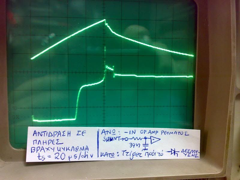

Και πλέον ο αντίστοιχος χρόνος (σε οριακή υπέρβαση του ρεύματος ) είναι μόνο 110 μsec:

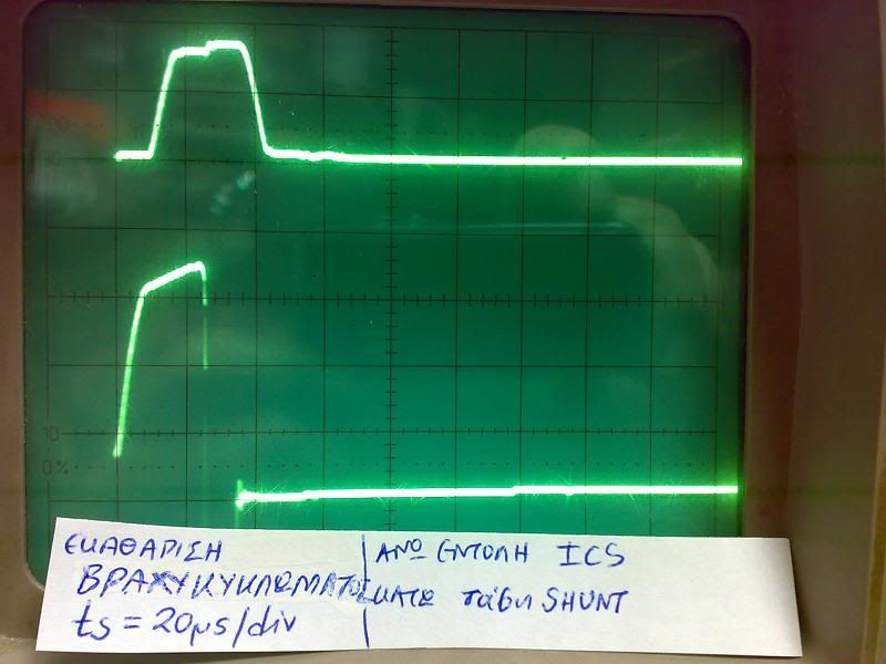

Φυσικά αυτός ο χρόνος αντιστοιχεί σε οριακή υπέρβαση, αν η υπέρβαση γίνει 10% έχουμε:
Και αυτός ο χαμηλός χρόνος των 30μsec διατηρείται ακόμα και σε περίπτωση βραχυκυκλώματος:
Παρατηρήστε ότι ο "νεκρός " χρόνος (το οριζόντιο τμήμα πριν την θετική έξαρση στην πάνω κυματομορφή ), είναι περίπου 10 μsec ,
αυτός αναλώνεται στον χρόνο που χρειάζεται το ρεύμα να υπερβεί το κατώφλι αντίδρασης και τον χρόνο που απαιτούν τα κυκλώματα εξόδου της βαθμίδας
για να αντιδράσουν στην υπέρβαση αυτή.
Αφού λοιπόν το έκανα να δουλεύει πολύ γρήγορα , ήρθε η ώρα - μιάς και οι χρόνοι αυτοί είναι αρκετά κατώτεροι από τους χρόνους που αντέχουν τα τρανζίστορ σε υπερεντάση-
να "θυσιάσω" ένα μέρος από αυτόν για να κερδίσω σταθερότητα και αναισθησία σε παρασιτικά φαινόμενα.

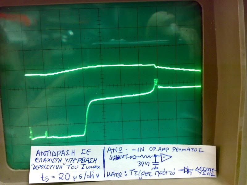

Έτσι στην είσοδο του τελεστικού που βλέπει το δείγμα της τάση από το shunt, μπήκε ένας μικρός πυκνωτής ο οποίος συνδιαζόμενος με την αντίσταση πόλωσης της εισόδου,
ολοκληρώνει και ομαλοποιεί το σήμα εισόδου του τελεστικού.

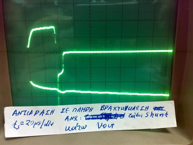

Η συμπεριφορά του κυκλώματος είναι πλέον:
Όπως βλέπετε ο χρόνος αντίδρασης σε βραχυκύκλωμα είναι πλέον περίπου 50 μsec και ο αντίστοιχος νεκρός χρόνος είναι περίπου 32 μsec.
Επανειλειμένες δοκιμές απέδειξαν -όπως ήταν αναμενόμενο και απο το δεδομένα των τρανζίστορ- ότι αυτά δεν χαμπαριάζουν τίποτα!

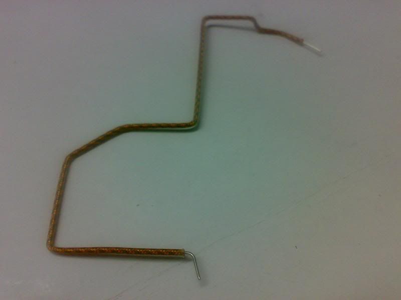

Μετά από αρκετή έρευνα που περιελάμβανε ακόμα και έλεγχο του τρίμερ ρύθμισης, διαπίστωσα ότι ο αίτιος ήταν κάτι που δεν το περίμενα.
Στην τάση που βλέπει το κύκλωμα του ρεύματος, περιλαμβάνεται και μια πολύμικρή πτώση τάσης πάνω σε ένα αγωγό μεγάλης διατομής, ο οποίος έχει καλά πρεσαρισμένους ακροδέκτες.
Έλα μου ντέ όμως, που η πτώση τάσης πάνω του, πότε ήταν 100 mVolt και πότε 330mVolt!!
Όταν το δείγμα που χρησημοποιείς είναι της τάξης του 0,5 Volt αυτού του είδους οι διακυμάνσεις είναι ανεπίτρεπτες.
Η θεραπεία εύκολη, λύθηκε ο αγωγός και αντικαταστάθηκε από άλλον λίγο πιο μεγάλης διατομής στον οποίο, οι ακροδέκτες αφού πρεσαρίστηκαν κολήθηκαν και με καλάϊ,
απότέλεσμα, η πτώση τάσης πάνω του να είναι μόνο 30 mVolt και -το σημαντικότερο - τελείως σταθερή για δεδομένο ρεύμα.

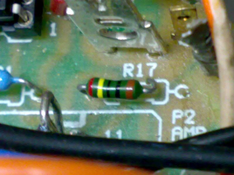

Επανέλεγχος στα σχέδια δεν δείχνει κανένα λάθος.
Όπότε η μόνη εναλακτική -και καθόλου ασυνήθιστη- περίπτωση είναι να έχει γίνει κάποια αβλεψία, (είδατε τι ευγενικά που το θέτω :fist: ), στην υπλοποίηση των σχεδίων.
Μετά από μια ανάλυση του τι θα συνέβαλε (ποιο λάθος δηλαδή), στο να έχω σκαμπανεβάσματα στην τάση της γείωσης των σημάτων,
υποδυκνείει σαν υποψήφιο σημείο, την αντίσταση του κάτω σκέλους του διαιρέτη που δίνει την τάση αναφοράς στον τελεστικό ελέγχου του ρεύματος.

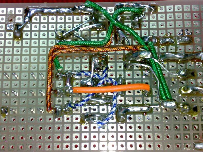

Οπτικός έλεγχος δείχνει του λόγου το αληθές , αντί η αντίσταση αυτή να είναι συνδεδεμένη στην γή των σημάτων,
ήταν συνδεδμένη με την γή των ρευμάτων τροφοδοσίας κλπ κυκλωμάτων "ισχύος¨της πλακέτας!!.
Στην φοτό που ακολουθεί η αντίσταση έχει τοποθετηθεί πλέον στην σωστή σύνδεση , πριν ήταν συνδεδεμένη στην οπή που φαίνεται κενή δεξιά της:
Θα μου πείτε με τόσο κόψε ράψε που έχει πέσει στην έρμη την πλακέτα , φυσικό κι' επόμενο, συμφωνώ, αλλά μου κόστισε.............αλλά ας είναι , χωρίς εκπλήξεις δεν θα είχε και το γούστο του.

Πάντως απόψε εστησα για πρώτη φορά ολοκληρωμένο το Interlock σε συνεργασία με την πλακέτα του Vheat controller, τα αοποτελέσματα των πρώτων δοκιμών είναι όπως τα παρίμενα -και διακαώς επιθυμούσα-, το πράγμα δουλεύει ¨ποίημα"!!:dance3:
Τι εκκινήσεις με πλήρες φορτίο, τι εκκινήσεις με στερεό βραχυκύκλωμα, και άλλα πολλά βασανιστήρια.........
Δεν καταλαβαίνει τίποτα, δουλευει όπως θα έπρεπε και δεν δημιουργείται το παραμικρό πρόβλημα.

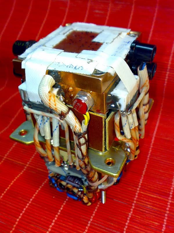

Όμως όπως ίσως θα θυμάστε, επειδή με "τρώει κι' εμένα ο ...ακατονόμαστος", επιχείρησα και εδώ κάποια βελτίωση.
Η κεντρική ιδέα είναι , αφού δεν μπορώ να περιορίσω την θερμική ολίσθηση, θα φροντίσω να περιορίσω την επίδρασή της,
προσθέτοντας μια άλλη θερμική ολίσθηση ίση και αντίθετη!!
Το αυγό του Κολόμβου!!!
Αυτό βεβαίως σημαίνει ότι οι δύο ολισθήσεις θα έχουν ταυτόσημο ρυθμό μεταβολής με την αλλαγή της θερμοκρασίας......ξέρω κι' αλλο ένα με τον Τοτό!!
Αυτά απλά -με τα χρήματα που κυκλοφορούν σε εμάς - δεν γίνονται.
Αυτό όμως που γίνεται είναι να πλησιάσουμε όσο μπορούμε στο ιδανικό.
Έτσι διάλεξα μια δίοδο και παίρνοντας ένα μέρος από την μεταβολή της τάσης στα άκρα της -που προκαλείται από την αλλάγή θερμοκρασίας-,
την παρενέβαλα στον βρόχο ανάδρασης του τελεστικού που φροντίζει να παράγει τις τελικές τάσεις αναφοράς.
Με άλλα λόγια άφησα την βασική τάση αναφοράς να ολισθαίνει με βάση τον κατασκευαστή , και έκανα την τελική τάση αναφοράς να ολισθαίνει αντίθετα,
σε ποσοστό που να αντισταθμίζει την πρώτη μεταβολή.
Η δίοδος είναι η "μεσαία" και οι αντιστάσεις που φροντίζουν για το ποσοστό της επίδρασής της είναι αυτές που μοιάζουν με κοκορέτσι!
(Η φοτό έχει παρθεί μετά από το ατύχημα με την κόλα)
Έκανα τις δοκιμές μου και είδα ότι το πράγμα πάει καλά, αλλά .....μπορούσε να πάει και καλύτερα.
(είναι να μην σου μπεί ο διάολος μέσα σου!!)
Η σταθερή αντίσταση πρέπει να αλλαχτεί με μια ρυθμιζόμενη, για να πετύχω την ελάχιστη δυνατή ολίσθηση.

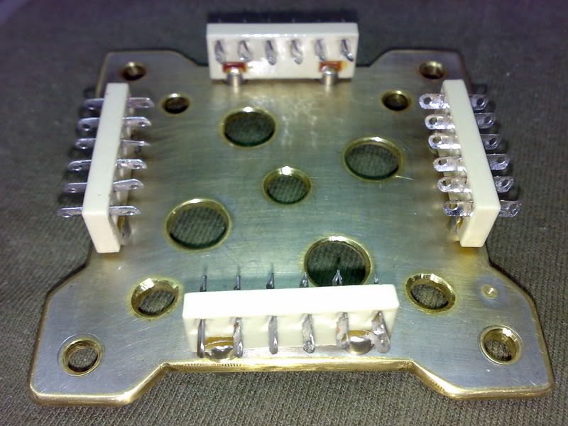

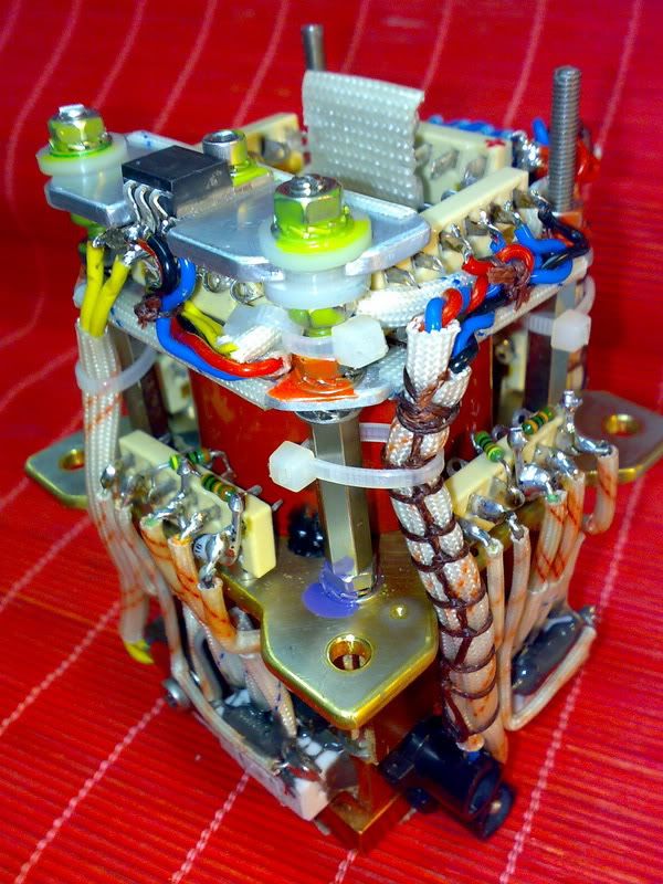

Βουτιά στον "θησαυρό" και ανακαλύπτω κάποιο τρίμερ στρατιωτικών προδιαγραφών:
Κατασκευή στηρίγμάτων κλπ κλπ και έχουμε:
Μετά εχουμε στήριξη στην πλακέτα
και στήσιμο των αισθητήρων θερμοκρασία κλπ:
Και αφού τα στήριξα άρχισαν οι δοκιμές :
Δεν καταλάβατε τι είναι αυτό το μαύρο πράμα; :)
Αυτό είναι ένα heat gun:
Και στοχεύει την επίμαχη περιοχή στην πλακέτα.
Ρύθμιση θερμοκρασίας και υπομοοοονήηηηηη!!
Μετά από κάποιους κύκλους -το πλήθος των οποίων προσπαθώ να ξεχάσω- θέρμανσης και ψύξης με την αντιστάθμηση συνδεδεμένη
και -για την αρτιότητα των συμπερασμάτων- με την αντιστάθμηση ασύνδετη, κατέληξα:
Θερμική ολίσθηση της τελικής τάσης εξόδου (Vheat) χωρίς την αντιστάθμιση = 0,18%
Θερμική ολίσθηση της τελικής τάσης εξόδου (Vheat) με την αντιστάθμιση = 0,08%
Στην χειρότερη περίπτωση, γιατί είχα και πολύ καλύτερες τιμές :
Συνεπώς (ανάσες ανακούφισης, τα κόπια μου δεν πήγανε χαμένα!) έχω 2,25 φορές μικρότερη ολίσθηση με την πατέντα που έκανα.:dance3:
Αφού λοιπόν τελείωσε το βασανιστήριο, έκανα και μια δοκιμή για το κατα πόσο διατηρείται σταθερή η τάση εξόδου με το περασμα της ώρας.
Περίοδος επιτήρησης ορίστηκε στις 2 ώρες και έχουμε:
1η σειρά: Η τιμή της τάσης εξόδου τη στιγμή της φοτογράφησης (2 ώρες μετά το ξεκίνημα του τεστ).
2η σειρά: Η τιμή της τάσης εξόδου τη στιγμή που ξεκίνησε το τεστ (αυτή ετέθη σαν τάση σύγκρισης)
3η σειρά: Η διαφορά των 1 και 2 σε απόλυτες τιμές.
4η σειρά: Η διαφορά των 1 και 2 σε ποσοστό επί της τάσης σύγκρισης.
Νομίζω ότι αυτό το 0,05% αποτελεί δικαίωση των προσπαθειών μου :p

Η κατασκευή της πλακέτας προστασίας και αλληλενδέσεων της βαθμίδας Vheat.
Για το κύκλωμα αυτό έχω ήδη αναφερθεί -στα βασικά του σημεία- κυρίως όσον αφορά στον σχεδιασμό της προστασίας των τρανζίστορ ισχύος.
Όταν λοιπόν τελείωσαν τα βασικά τεστ, ήρθε η ώρα γαι την κατασκευή της πλακέτας.
Φυσικά σε διάτρητη πλακέτα που είναι το πιο πρόσφορο μέσο για την κατασκευή προτοτύπων, επειδή περέχει πολλές ευκολίες στην υλοποίηση των διασυνδέσεων των εξαρτημάτων μεταξύ τους.
Βέβαια σε αυτό πρέπει να συνηγορεί και το είδος του κυκλώματος που προσπαθούμε να υλοποιήσουμε.
Ευτυχώς για την περίπτωσή μου -λόγω των χαμηλών συχνοτήτων και του είδους των σημάτων- δεν γεννάται κανένα πρόβλημα, ει μη μόνον το "αισθητικό", αλλά αυτό, κάνω την ανάγκη φιλότιμο και το "ξεχνάω"! :)
Οι βαθμίδες του Interlock
Λίγα λόγια για να καταλάβετε τι δουλειές θα κάνει αυτή η πλακέτα , είναι απαραίτητα:
1. Θα υποδέχεται και θα αξιοποιεί την εντολή που στέλνει η πλακέτα του Vheat control, όταν η βαθμίδα επητήρησης του ρεύματος λειτουργίας [iCS], ανιχνεύσει υπερένταση, εξαναγκάζοντας την βαθμίδα Vheat control σε μηδενισμό της τάσης εξόδου.
2. Θα λαμβάνει εξωτερικές εντολές τοπικά (manual) , αλλά και απομακρυσμένα (Remote) , τόσο για την παυση λειτουργίας / δέσμευση (Stop) της τάσης εξόδου (Vheat) , όσο και για την επαναφορά αυτής (Reset) στην προκαθορισμένη τιμή , μετά από μηδενισμό της που προήλθε είτε λόγω υπερέντασης είτε λόγω εντολής παύσης λειτουργίας.
3. Θα δέχεται εντολή από τον ειδικό θερμοστάτη που ανιχνεύει τυχούσα υπερθέρμανση της βαθμίδας ισχύος που παράγει την τάση Vheat, και θα δεσμεύει την λειτουργία της μέχρι να κατέβει η θερμοκρασία σε ανεκτά επίπεδα.
4. Θα φροντίζει για την ομαλή αρχική εκκίνηση του Vheat controller και την προοδευτική ανάπτυξη της τάσης εξόδου.
5. Θα φροντίζει για την ταχύ μηδενισμό της τάσης εξόδου , κατά την φάση απενεργοποίησης του όλου κυκλώματος παραγωγής της τάσης θέρμανσης (Vheat).
6. Θα επιβάλει την προοδευτική ανάπτυξη της τάσης εξόδου κατά την φάση επανεκκίνησης του κυκλώματος , μετά από υπερένταση ή μετά από εντολή STOP.
7. Θα παρέχει -προς την πρόσοψη της συσκευής- όλες τις απαραίτητες ενδείξεις οπτικές και ηχητικές , για την κατάσταση της λειτουργίας του Vheat control (Κανονική λειτουργία / υπερένταση , κανονική θερμοκρασία / υπερθέρμανση, αλλά και επιπλέον θα παρέχει ενδείξεις για όλα τα σημαντικά σημεία ελέγχου του κυκλώματος , έτσι ΄ωστε να βοηθά στον ταχύ εντοπισμό τυχούσας δεισλειτουργίας.
8. Θα αποστέλει εντολή παύσης λειτουργίας προς την βαθμίδα ελέγχου του ρεύματος θέρμανσης (Iheat control) στην περίπτωση που θα παρατηρηθεί υπερένταση.
Αυτά !!!
Σαν προδιαγραφή φαίνεται, αλλά δεν γίνεται διαφορετικά.
Ας πάμε όμως στο λιγότερο "βαρετό" θέμα της κατασκευής:
Η κατασκευή.
Ένα από τα βασικά προβλήματα που είχα ήταν το ζήτημα του ότι έπρεπε να επέμβω σε σημεία του Vheat control όπου υπήρχαν πολύ κρίσιμες τάσεις οι οποίες δεν θέλανε και πολλά-πολλά για να αρχίσουν να συμεριφέρονται "αυθαίρετα", αυτό αυτομάτως σήμαινε ότι η όποια επέμβαση έπρεπε να γίνει χωρίς να αναμιγνύονται άσχετα σήματα.
Αυτό με την σειρά του σημαίνει "καθαρές επαφές" από ρελέ τα οποία πρέπει να παρέχουν την βεβαιότητα ότι οι επαφές τους λειτουργούν σωστά με πολύ μικρά ρεύματα.
Αυτό που υπογράμμισα είναι όρος απαράβατος όταν ασχολείσαι με μικρές τάσεις και ακόμα μικρότερα ρεύματα, γιατί κάθε επαφή -ανάλογα με την κατασκευή της και το υλικό που την αποτελεί - χαρακτηρίζεται από ένα ελάχιστο ρεύμα (το "ρεύμα καθαρισμού"), κάτω από το οποίο, η επαφή ενδέχεται να είναι μηχανικά κλειστή, αλλά να μην είναι και ηλεκτρικά κλειστή!!
Εδώ θέλει προσοχή γιατί αυτό το φαινόμενο αναπτύσεται προοδευτικά και έτσι μπορείς να έχεις μια κατασκευή που αρχικά λειτουργεί σωστά και μετά από ένα διάστημα , αρχίζει τα "παλαβά"!

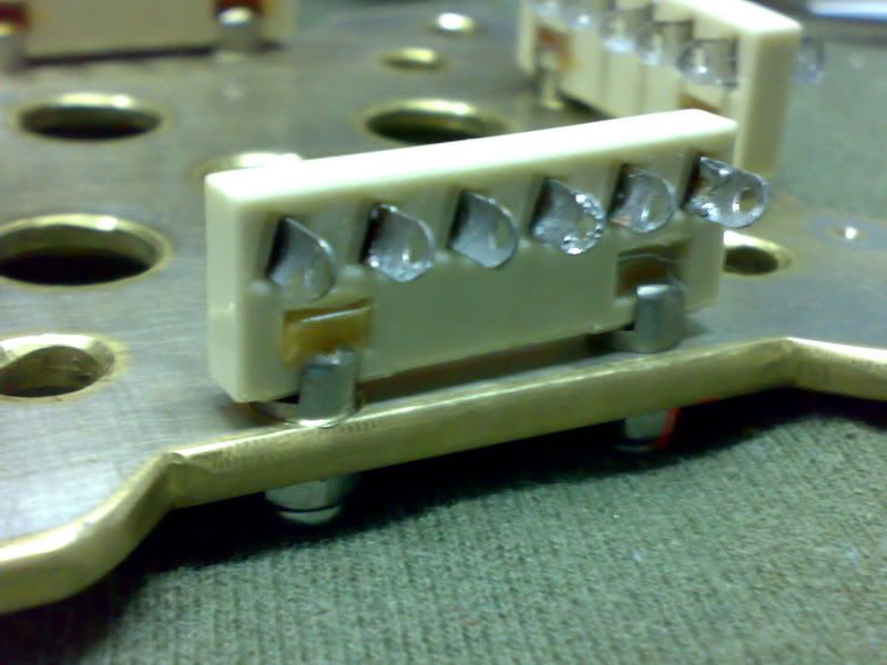

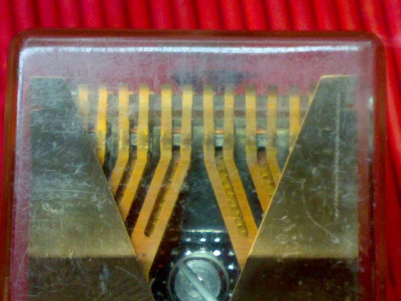

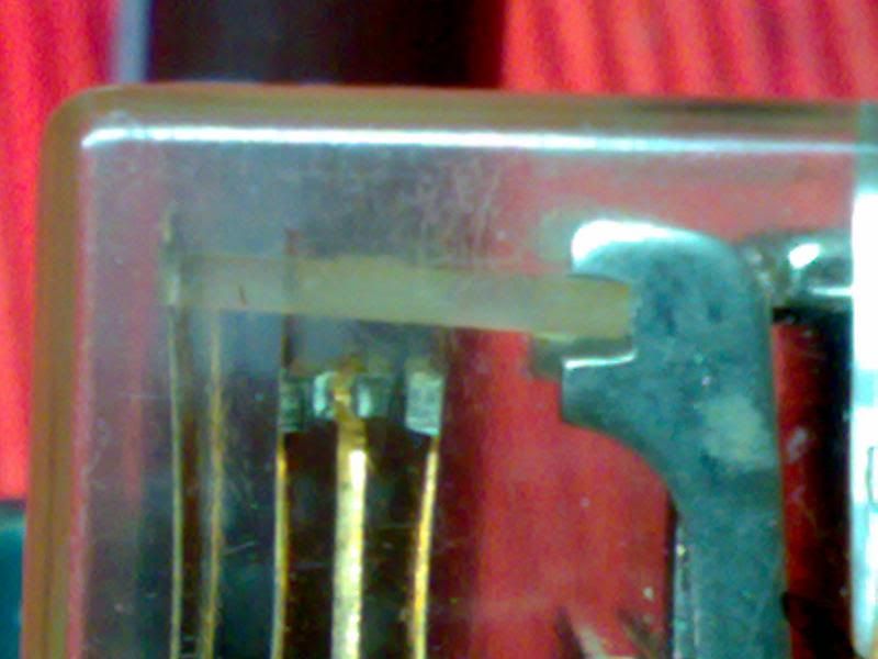

Για τον σκοπό αυτό επιλέχτηκαν ρελέ που έχουν διχαλωτές επαφές (Bifurcated contacts), δηλαδή η κάθε επαφή εποτελείται από δύο ζεύγη "θρόμβων" (είναι το μέρος της επαφής που ακουμπά πάνω στην άλλη επαφή).
Αλλά μερικές φοτό θα σας δώσουν να καταλάβετε καλύτερα:
Αυτό το ρελέ έχει έξη μεταγωγικές επαφές, παρατηρήστε ότι τα διακρινόμενα στελέχη είναι δώδεκα.
Και στην ακόλουθη φοτό φαίνεται από το πλάϊ πώς είναι οι θρόμβοι των επαφών καθώς και ο μηχανισμός κίνησής τους:

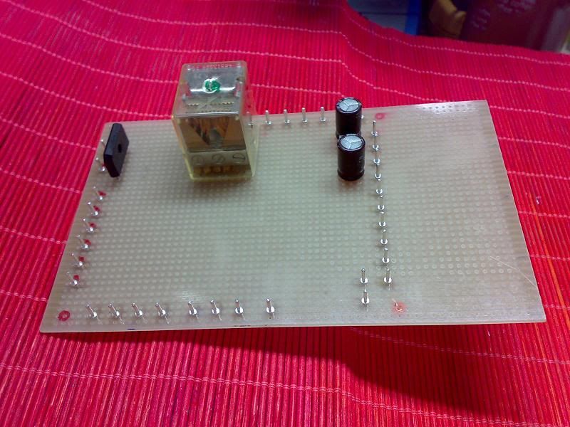

Και εδώ φαίνεται το περί ου ο λόγος ρελέ, πάνω στην πλακέτα, σε πολύ αρχικό στάδιο κατασκευής:
Το πρώτο κομάτι του κυκλώματος που κατασκεύαστηκε ήταν το "χρονοκύκλωμα" που φροντίζει για την προδευτική εκκίνηση της όλης βαθμίδας.
Προτίμησα ένα κλασικό "χοντροηλεκτρολογικό" κύκλωμα, χωρίς κανένα ολοκληρωμένο , γιατί αυτό εξασφαλίζει αναισθησία σε παρασιτικές λειτουργίες κατά την φάση της ανάπτυξης των τάσεων τροφοδοσίας, κατά την οποία -αυτό είναι ένα μέρος από την δουλειά του- δεσμέυει την λειτουργία του Vheat controller.
Βεβαίως οι χρόνοι αντίδρασης είναι ρυθμιζόμενοι τόσο κατά την εκκίνηση, στην οποία η ανάπτυξη της τάσης εξόδου επιτρέπεται μόνο αφού αποκατασταθούν οι τάσεις τροφοδοσίας και αναφοράς, όσο και στην παύση λειτουργίας, κατά την οποία η τάση εξόδου πρέπει να δεσμευτεί πρίν καταρέυσουν οι τάσεις τροφοδοσίας και αναφοράς.
Όλα αυτά είναι απαραίτητα προκειμένου να αποφευχθούν ανεπιθύμητες λειτουργίες Stop και ανεπίτρεπτα "πετάγματα" της τάσης εξόδου, μ' άλλα λόγια το κύκλωμα αυτό φροντίζει να μην υπάρχουν "εκπλήξεις"!
Στην συνέχεια στήθηκε το κύκλωμα που:
α. παρέχει τις ενδείξεις για το αν η θερμοκρασία είναι ή όχι σε ανεκτά πλαίσια.
β. Αποστέλει την εντολή παύσης λειτουργίας σε περίπτωση υπερέντασης.
Αυτό το τελευταίο είναι σημαντικό γιατί η υπερένταση σημαίνει ότι κάτι δεν πάει..... καθόλου καλά !
Γι' αυτό σταματά κάθε λειτουργία -πλήν της ψύξης της βαθμίδας ισχύος- και ηχεί allarm και αναβοσβύνουν φωτάκια κλπ θεαματικά!
Στη δεξιά πλευρά φαίνεται και η είσοδος των τάσεων τροφοδοσίας.
Ακολούθως στήθηκε το τμήμα του κυκλώματος που φροντίζει για την παροχή των ενδείξεων που σχετίζονται με το επίπεδο του ρέυματος εξόδου (αποδεκτό ή υπερένταση), καθώς και το κομάτι που δέχεται τις remote εντολές για το stop και το reset.
Εδώ δόθηκε προσοχή έτσι ώστε η κατάσταση reset να είναι σταθερού (και μικρού) χρόνου ανεξαρτήτως του για πόσο χρόνο δίνεται η εντολή reset.
Οι δύο βάσεις DIL 6, θα υποδεχτούν δύο optocuppler, τα οποία απομονώνουν το PC/ Controller , από τις τάσεις της βαθμίδας Vheat control.
Σειρά έχει τώρα το κύκλωμα που φροντίζει για την -πολύπλευρη- δέσμευση της τάσης εξόδου.
Και αυτό -για λόγους παρόμοιούς με πρίν- υλοποιείται από ένα εξαιρετικά ταχύ optocuppler.
Και τελευταίο σε σειρά -αλλά όχι και σε σπουδαιότητα- το κύκλωμα που αξιοποιεί τις εντολές της βαθμίδας ανίχνευσης υπερεντάσεων (ICS), του Vheat control και εκτελεί την ταχεία δέσμευση της τάσης εξόδου.
Το κύκλωμα αυτό είναι στημένο γύρω από ένα ταχύτατο opto thyristor και στην ουσία αποτελεί την "καρδιά" της προστασίας του όλου κυκλώματος παραγωγής της τάσης θέρμανσης.
Και μια και κουράστηκα αρκετά , ας το δούμε και από μια άλλη γωνία:
Και από μία ακόμα:

Αφού λοιπόν ολοκληρώθηκε η κατασκευή , ήρθε η σειρά των αρχικών δοκιμών της πλακέτας σαν σύνολο (αυτό εξυπονοεί , ότι κάθε επι μέρους κύκλωμα δοκιμαζόταν μόλις ολοκληρωνόταν).
Όπως ήταν αναμενόμενο, υπήρχαν κανά δυό "πατάτες" , ευτυχώς εύκολα ανατάξιμες.
Αφού λοιπόν τα πράγμα ήρθαν σε λογαριασμό, απαθανάτισα δύο από τις βασικές καταστάσεις του Interlock.
εδώ σε κανονική λειτουργία:
Και εδώ σε κατάσταση Stop από εντολή του χρήστη:
Αν προσέξετε θα εντοπίσετε τις διαφοροποιήσεις των οπτικών ενδείξεων.
Οι τελικές δοκιμές σε συνεργασία με την πλακέτα του Vheat controller.
Έφτασε και η ώρα της κρίσης, έγιναν όλες οι απαραίτητες διασυνδέσεις μεταξύ και των πλακετών και χωρίς άλλες εκπλήξεις προχώρησα στις δοκιμές .
Εδώ σε κατάσταση κανονικής λειτουργίας:
Εδώ σε κατάσταση stop απο υπερθέρμανση:
Και στην συνέχεια Stop λόγω υπερέντασης :
Αφού το βασάνισα ποικιλοτρόπως -και άντεξε χωρίς κανένα πρόβλημα- του έβαλα και το ηχητικό allarm , οπότε άρχισε να μου αντιγυρίζει κι' εκείνο τα βασανιστήρια.
Κάτι πρέπει να κάνω , αυτό το buzzer είναι πολύ ενοχλητικό , σου τρυπάει τα αυτιά!!
Αλλά αυτή είναι η δουλειά του !
Παρεμπιπτόντως θα παρατηρήσατε ότι η πλακέτα του Vheat controller έφτασε στο τελικό στάδιό της.
Τα συμπεράσματα:
Οι δύο βαθμιδες συνεργάζονται άψογα και συμβάλουν τόσο στην εξαιρετικά σταθερή τάση εξόδου , όσο και στην ταχεία και αβλαβή για το όλο κύκλωμα "εκκαθάριση" την υπερεντάσεων, ασχέτως αν αυτές είναι μια ελαφρά υπέρβαση του αποδεκτού ορίου για το ρεύμα, ή είναι ξερά βραχυκυκλώματα της εξόδου!
Ανάβει σαν χριστουγεννιάτικο δέντρο, αλλά -πιστέψτε με κάθε λαμπάκι έχει το σκοπό του.

Και έπεται η συνέχεια, μόνο που αυτή τη φορά -επιτέλους- πάμε παρακάτω στην κατασκευή του Heater.
Πρέπει να συναρμολογήσω τα τέρατα των 2,5 K Watt !
Αλλά τα λέμε σε λίγες μέρες!

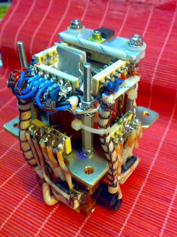

Κάπου στο post 140 υπάρχει ένα μπρούτζινο έλασμα -κάτι σαν ιδιότυπο σουρικέν.
Σε αυτό το ‘έλασμα λοιπόν, στερεώθηκαν κάποιες ειδικές βάσεις πορσελάνης –οι οποίες δεν καταλαβαίνουν τίποτα από υψηλές θερμοκρασίες-:
Μπήκαν τέσσερεις τέτοιες :
Και από την κάτω πλευρά ασφαλίστηκαν καλά με τα ανάλογα παξιμάδια και κόλα.

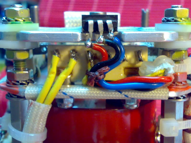

Μετά ήρθε η σειρά των τρανζίστορ, τα οποία αφού «σαλτσώθηκαν» με θερμοαγώγιμη πάστα :
[Κάτι που θα πρέπει να σημειωθεί είναι το λεπτό συρματάκι, που βραχυκυκλώνει τα πόδια του τρανζίστορ.
Παρ’ όλο που τα σύγχρονα FETισχύος δεν έχουν καμία σχέση με τους «παπούδες» τους -που θέλανε «αγάπη και προδέρμ», διαφορετικά είχες μνημόσυνο!!- καλό είναι να μην το παίζουμε πολύ άνετοι με τις αντοχές των gatesτους.
Έτσι λοιπόν το “κάλιο γαϊδουρόδενε” , επιβάλει μια προστασία για όση ώρα δεν έχει τοποθετηθεί το τελικό δικτύωμα οδήγησης και προστασίας τους.]
Και μπήκαν –επί τέλους- στην θέση τους:

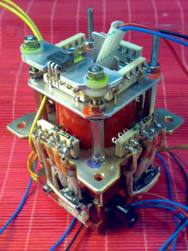

Στην συνέχεια μπήκε και η μπρούτζινη πλάκα που δένει το σύστημα, καθώς και κάποια διαφράγματα, που θα κρατάνε την σκόνη έξω και την ζέστη μέσα.
Ακολούθως έγιναν οι πρώτες συνδέσεις πάνω στις πορσελάνινες οριολωρίδες και το έστησα κουτσά στραβά στα πόδια του:
Πολύ το χύμα καλώδιο , αλλά θα συμμαζευτεί αργότερα.

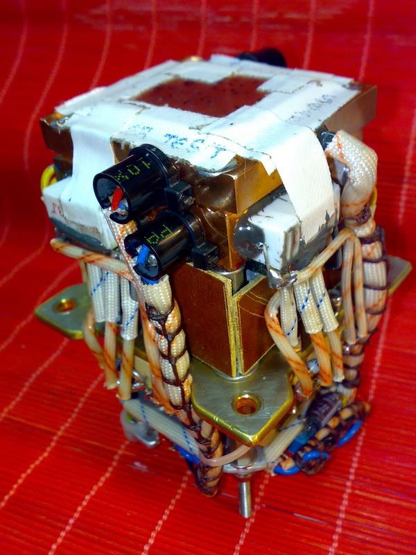

Τούμπα λοιπόν τώρα για συνεχιστεί η συναρμολόγηση:
Σε αυτή τη φοτό φαίνεται και το δικτύωμα οδήγησης του κάθε τρανζίστορ (αλλά σε αυτό θα αναφερθώ και αργότερα).
Το κόκκινο καπάκι είναι μια υψηλής τεχνολογίας ……εικαστική παρέμβαση!!!
Απλά πιστεύω ότι θα με βοηθήσεις στην διευθέτηση των καλωδίων αργότερα.
Περιμετρικά φαίνονται οι βίδες που θα στηριχτεί ο β΄ όροφος της κατασκευής, και μια και έγινε η κουβέντα , νάτος:
Σε πρώτο πλάνο φαίνεται μια βάση στήριξης που φιλοξενεί ένα ολοκληρωμένο που μετρά την θερμοκρασία του «θερμοθαλάμου».
Και από μερικές άλλες γωνίες:
Εντάξει το πράγμα είναι λίγο «ξεμάλλιαρο» , αλά έρχεται και η διευθέτηση των καλωδίων.

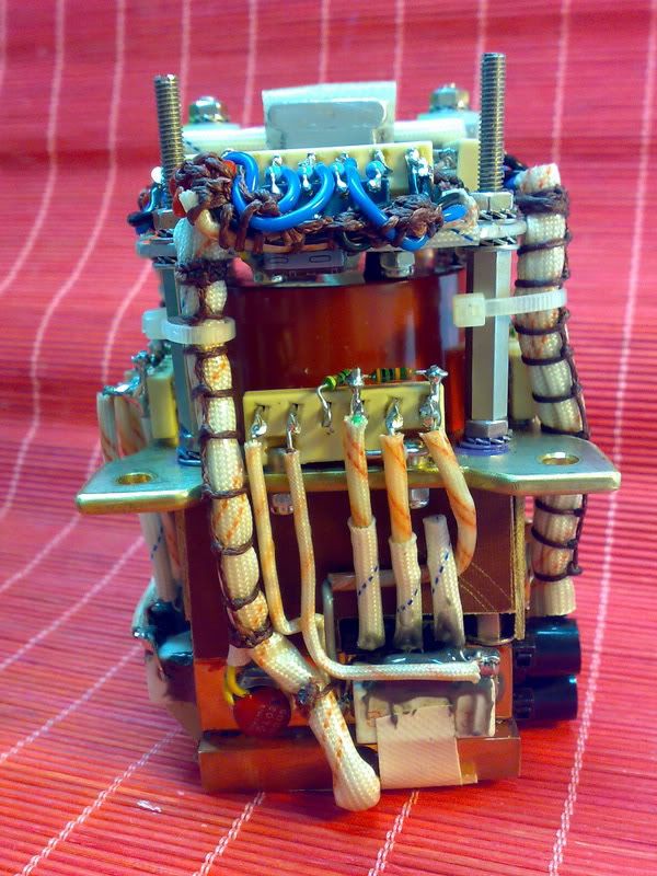

Έγινε μια πρώτη διευθέτηση και στρίφτηκαν προσεκτικά (πυκνά και ομοιόμορφα) το καλώδια:
Οι παρατηρητικοί θα διαπίστωσαν ότι οι ακμές του ελάσματος του β΄ορόφου , έχουν ντυθεί με μακαρόνι υάλου σιλικόνης ( το οποίο σχίστηκε κατά μήκος και μετά κολλήθηκε.
Όλη η ιστορία γίνεται , για να εξασφαλιστεί η βεβαιότητα ότι «ότι και να γίνει» δεν πρόκειται να έχουμε σχίσιμο της μόνωσης κάποιου καλωδίου.
Βέβαια μιας και μιλάμε για τα καλώδια , αυτά είναι σιλικόνης υπερεύκαμπτα (δηλαδή έχουν τόσο λεπτά σύρματα που πρακτικά δεν είναι δυνατόν να κοπούν από τσάκισμα κλπ ατυχήματα.
Όσο για το στρίψιμο -να πούμε και ένα «μυστικό»-, δεν ξέρω πόσοι από εσάς στο δημοτικό κάνατε χειροτεχνία, στα δικά μου χρόνια ήταν «θεσμός».
Στα μαθήματα αυτά λοιπόν υπήρχε και η κατασκευή σχοινιού από ψαθί, όπου δύο ματσάκια ψάθας _ένα σε κάθε χέρι- (πολύ λεπτής ψάθας) στριβόντουσαν με το χέρι, ταυτόχρονα έστριβες και τα δύο ψαθιά σε αντίστροφη φορά τρίβοντας τα δάχτυλά σου (ο αντίχειρας ξεκινούσε από την βάση του δείκτη και κατέληγε στην άκρη του, εξαναγκάζοντας έτσι το ματσάκι το ψαθί που συγκρατιόταν ανάμεσά τους, να περιστραφεί γύρω από τον «άξονά» του.
Όταν τελείωνε αυτή η κίνηση του στριψίματος, -χωρίς να αφήσεις τα δύο αυτά στριμμένα ματσάκια να ξεστρίψουν- έκανες μια περιστροφή των δύο μάτσων μεταξύ τους.
Και το καλό ήταν εδώ, η τάση που είχαν τα ματσάκια να ξεστρίψουν, στην ουσία τα κρατάει στριμμένα μεταξύ τους όταν γίνουν «ζευγάρι» .
Ακριβώς η ίδια τεχνική χρησιμοποιήθηκε και εδώ και έδωσε ένα –πιστεύω- αποδεκτό αποτέλεσμα.
Κατόπιν αφού τα στριμμένα καλώδια περάστηκαν μέσα σε θερμοανθεκτικά μακαρόνια, ήρθε η ώρα να «μπουν τα πράγματα στη θέση τους»:
Κηρόσπαγκος και δέσιμο καλό (σφικτά και πυκνά) , έτσι ώστε κάθε καλώδιο να έχει πλέον μια συγκεκριμένη θέση και ότι δεν μπορεί να μετακινηθεί από αυτήν , για –όπως θα φανεί στην συνέχεια υπάρχει μια γενική στενότητα χώρου.
Για όσους δεν ξέρουν τον κηρόσπαγκο, αυτός είναι ένα λεπτό και πολύ ανθεκτικό κορδόνι, το οποίο έχει εμποτιστεί με κερί, πράγμα που του δίνει δύο πολύ σημαντικά χαρακτηριστικά:
Α. Αν εφαρμόσεις αρκετή δύναμη σε έναν κόμπο που δεν έχει ακόμα σφίξει καλά, οι σπάγκοι γλιστράνε μεταξύ τους και έτσι ο κόμπος σφίγγει, ακόμα και αν ο χώρος που του δίνεται είναι πολύ περιορισμένος , ή, οι σπάγκοι είναι στριμμένοι.
Β. όταν δεν εφαρμόζεις δύναμη σε έναν ήδη σφιγμένο κόμπο, αυτός λόγο της συγκόλλησης των κερωμένων σπάγκων, τείνει να διατηρεί το σφίξιμό του.
Αυτά τα δύο χαρακτηριστικά κάνουν το κηρόσπαγκο πολύ χρήσιμο «εργαλείο».

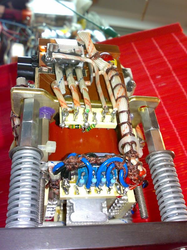

Και μια άλλη όψη από το κόπο μου:

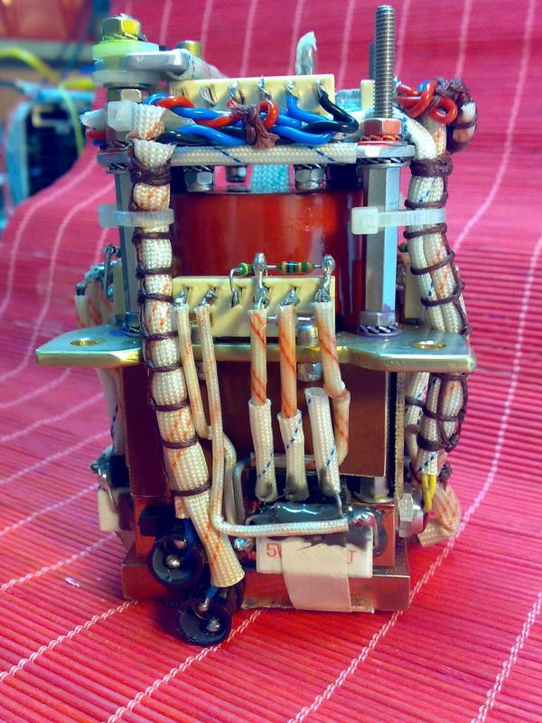

Και κάποιες λεπτομέρειες :
Και για του λόγου περί στενότητας χώρου, το αληθές:

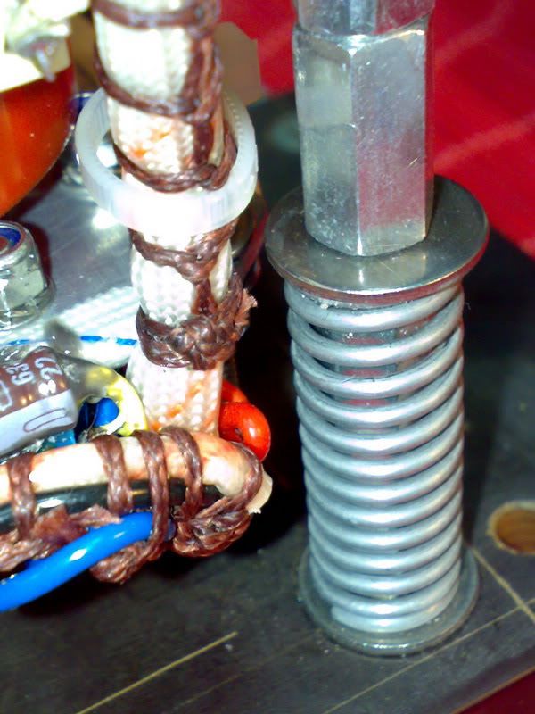

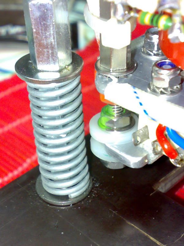

Εδώ θυμηθείτε ότι το όλο σύστημα πατάει σε ελατήρια και έχει κάποιο βαθμό ελευθερίας στην κίνησή του, άρα κοντά στα ελατήρια θα πρέπει να έχω πολύ καλά περιθώρια κίνησης.
Και από την κάτω πλευρά εξασφαλίζεται περιθώριο κίνησης /βύθισης:
Αφού λοιπόν ολοκληρώθηκαν τα δεσίματα:
το έβαλα πάνω στην βάση και :
Κάθισα και το «χάζεψα»!
