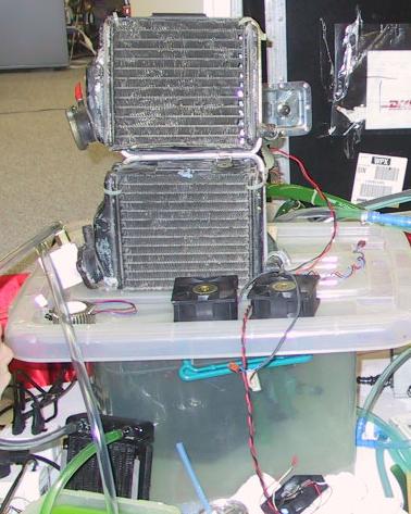

DarkSaga Ιανουάριος 30, 2004 Author #4 Ιανουάριος 30, 2004 σκεφτόμουνα μια εργαλειοθήκη πλαστική διάφανη με το καπάκι της με όλα τα καλούδια μαζεμένα αν υποθέσουμε πως είναι 30cm X 20cm X 10 =6 λιτραείναι υπερβολή?ήθελα το σύστημα να είναι απολύτως αθόρυβο και για να είναι βυθισμένη η αντλία αλλα να μην ανεβαίνει η θερμοκρασία του νερου σκέφτηκα να τη βυθίσω σε νεράκι σε δοχείο δεύτερο που να μην έρχεται σε επαφή με το vερο του κυκλώματος,υπάρχει λόγος πιστεύετε?αν η ιδέα του να αυξήσεις το νερό του συστήματος ώστε να αποροφα θερμότητα αλλα να μην μεταβάλεται εύκολα η θερμοκρασια του ωστε να βοηθα στον επεξεργαστη γιατι δεν ακολουθείτε και απο άλλους? λόγω χώρου?το σκηνικο με τις παγοκυψέλες είναι απίθανο να μου δημουργήσει πρόβλημα?εχω πάρει θερμομετράκι ενυδρείου για να μετράω κατευθείααν μέσα στο νερο τη θερμοκρασια του και έχω και δεύτερη ένδειξη (χωρου) εννοειται οτι τα δυο αισθητηρια συμβαδίζουν στην κλίμακα
Grace Ιανουάριος 30, 2004 #5 Ιανουάριος 30, 2004 Αρχική απάντηση από DarkSaga [Σήμερα, στις και 00:48] σκεφτόμουνα μια εργαλειοθήκη πλαστική διάφανη με το καπάκι της με όλα τα καλούδια μαζεμένα αν υποθέσουμε πως είναι 30cm X 20cm X 10 =60 λιτρα!!!!!είναι υπερβολή?ήθελα το σύστημα να είναι απολύτως αθόρυβο και για να είναι βυθισμένη η αντλία αλλα να μην ανεβαίνει η θερμοκρασία του νερου σκέφτηκα να τη βυθίσω σε νεράκι σε δοχείο δεύτερο που να μην έρχεται σε επαφή με το ερο του κυκλώματος,υπάρχει λόγος πιστεύετε?αν η ιδέα του να αυξήσεις το νερό του συστήματος ώστε να αποροφα θερμότητα αλλα να μην μεταβάλεται εύκολα η θερμοκρασια του ωστε να βοηθα στον επεξεργαστη γιατι δεν ακολουθείτε και απο άλλους? λόγω χώρου?το σκηνικο με τις παγοκυψέλες είναι απίθανο να μου δημουργήσει πρόβλημα?εχω πάρει θερμομετράκι ενυδρείου για να μετράω κατευθείααν μέσα στο νερο τη θερμοκρασια του και έχω και δεύτερη ένδειξη (χωρου) εννοειται οτι τα δυο αισθητηρια συμβαδίζουν στην κλίμακα Μόλις έδωσες στην υπερβολή νέα όρια.!!!!! Επόμενο στάδιο είναι κανένα βαρελάκι κρασιού ή ξεκινάνε και τα μικρά (ρακής-τσίπουρου) ;Ένα δοχειάκι το πολύ 600-800ml είναι μιά χαρά! Και η αντλία δεν είναι ανάγκη να είναι βυθισμένη, καλύτερα εξωτερικά γιατί αυτή που έχεις βγάζει και αρκετή ζέστη, να μην την περνάει στο νερό καθόλου. Με ένα δοχείο όσο ανέφερα και ένα καλό ψυγείο θα έχεις θερμοκρασία νερού +2-3 βαθμούς από το περιβάλλον το πολύ. Με 60 λίτρα δοχείο πάλι στα ίδια θα είσαι περίπου, το πολύ να κερδίσεις 1-2 βαθμούς, είναι άχρηστο. Δεν ξέρω το ψυγείο που ανέφερες, δεν το έχω δει ή ακούσει οπότε δεν λέω. Αυτό με τις παγοκυψέλες, αν κρατάς την θερμοκρασία νερού μέχρι διαφορά 8-12 βαθμών από το περιβάλλον (εξαρτάται από που είσαι, μάλλον την υγρασία εκεί που είσαι) δεν θα έχεις πρόβλημα. Αφού έχεις θερμόμετρο νερού θα σου είναι εύκολο (λέω τώρα) να υπολογίσεις. Αλλά αυτό είναι καλό για μερικά benchmarks κτλ, δεν είναι λογικό να είσαι με τα παγάκια από πάνω όλη την ώρα.
DarkSaga Ιανουάριος 30, 2004 Author #6 Ιανουάριος 30, 2004 καθε βαρελακι ειναι για ειδική χρήση.... η αλκοόλη και τα παράγωγα αυτης δεν παιζει να μπλεξουν με το νερο θα πάνε χαμένα! υπερβολλη τα 60 λίτρα? ο φιλος κοντοπύθαρος ομως που κατέβηκε στο διαγωνισμο μηπως εχει κανει παραπανω τεστ και ανακάλυψε κατι απο αυτα η μ@λ@κ???

chroma Ιανουάριος 30, 2004 #9 Ιανουάριος 30, 2004 Ακόμα και βυθιζόμενη η αντλία μπορεί να κάνει θόρυβο, το θέμα είναι από κάτω που πατά. Σε σειρά με λίγο ηχομονωτικό υλικό από κάτω, δεν ακους τίποτα. Η σκέψη μου για το μεγάλο τανκ, το πως θα τα βολέψεις κλπ. προφανώς είναι κάτι που εσύ θα το ζυγίσεις, απλά σκέφτομαι όσο η θερμοκρασία του νερού αργεί να ανέβει, θα αργεί και να πέσει μέχρι το ψυγείο να ψύξει τόσο νερό. Ακόμα και παγοκυψέλες να βάζεις, θέλεις πολλές παγοκυψέλες για τόσο νερό, άλλωστε για bench θα είναι οχι μόνιμα. Επειδή είχα μεγάλο τανκ, οχι 40 λίτρα αλλά ήταν, καταντά κουραστικό μετά από λίγο, μυρίζει το νερό επειδή έρχεται αρκετό σε επαφή με τον αέρα και πρέπει να είσαι με τα φάρμακα ανα χείρας..

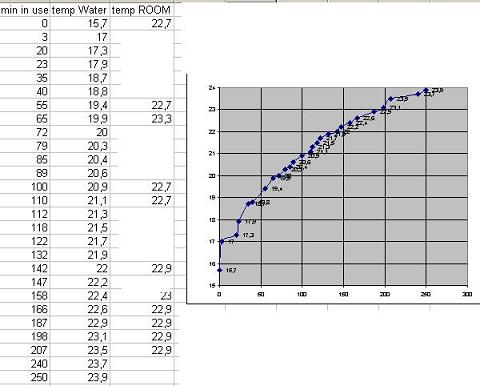

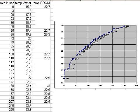

DarkSaga Ιανουάριος 31, 2004 Author #11 Ιανουάριος 31, 2004 έκανα ένα πείραμα σε λεκάνη με 9λίτρα νερό (βρύσης) 15C αρχικά δούλευε η αντλία με πίεση μόνο απο τα λάστιχα εισόδου εξόδου (χωρίς φορτίο) για 240+ minutes και παρατήρησα ότι το νερο ανεβαίνει μεν αλλα αργά δε! βρίσκεται απαραίτητο να βγέι εκτός νερού η αντλία?
DarkSaga Ιανουάριος 31, 2004 Author #12 Ιανουάριος 31, 2004 επίσης ελέυθερη έχει ενα flow rate 880 lt/hrενώ με το ψυγείο έχει ενα flow rate 540 lt/hrε καλα τώρα μιλάμε για ακρίβεια....eleven,,,,,, γυάλισε το και στείλτο δεν την παλέυω .....τι άλλο να δοκιμάσω πια για να περάσει η ώρα?ρακορ η πως τα λένε αυτα που έχει καρφωμένα το μπλοκ που θα βρω για να βάλω στο τανκ?
