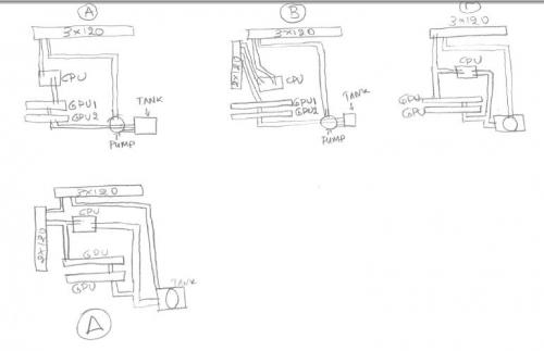

έχω προβληματιστεί σχετικά με την συνδεσμολογία.
είμαι ανάμεσα στα παρακάτω : (συνημμένο αρχείο)
απλώς σκεφτόμουν ότι στις περιπτώσεις του Τ (Γ και Δ) ότι το νερό βρίσκοντας μικρότερη "αντίσταση" από το cpu θα προτιμά να περνάει από εκεί και λιγότερο νερό θα περνάει από τις κάρτες (στις οποίες θα έχω περισσότερο θερμικό φορτίο)!!!
επίσης δεν ξέρω αν το νερό πάει απευθείας όλο στη μία κάρτα και μετά στη δεύτερη ή μπορεί να μοιραστεί στις 2 κάρτες (έτσι ώστε να μην πηγαίνει το ζεστό νερό της πρώτης στη δεύτερη) χωρίς splitter βέβαια.
το σχεδιο Β να χρησιμοποιησεις φιλε μου....
νομιζω οτι ειναι το καλυτερο απο θεμα αποδωσης....
οσο για τους σωλήνες 3/8 που πηρες καλα εκανες...
οχι για την αποδωση γιατι ειναι ελαχιστες οι διαφορες...
αλλα πιο πολυ γιατι σε περιπτωση που θα θελεις να βαλεις νερο και στην μοβο με 1/2 θα ειναι πολυ μπαχαλο η κατασταση...
ειναι πιο μαζεμενο με 3/8....:victory:
μην ξεχασεις να ποσταρεις αποτελεσματα οταν με το καλο τελειωσεις....
κατι ακομα τα ανεμιστηρια βαλτα οσο πιο χαμηλα μπορεις και βαλε push&pull και δεν εχεις φασαρια και περνεις και μεγιστο αποτελεσμα...
νομιζω θα συμφωνισουν και οι υπολοιποι μαζι μου...
Δυστυχώς λόγω μορφολογίας του κουτιού δεν μπορώ να βάλω τα ψυγεία στο κάτω μέρος του οπότε θα μπουν το τριπλό επάνω και το διπλό πίσω.
σχεδιο Β προτεινω κι εγω Βασιλη
και οσο για το ψυγειο
παιξε ειτε με ενα λεπτο διπλο εφοσον σου χωραει και θες αθορυβα fans
ή βαλε ενα μονο 12αρι χοντρο τυπου GTX ή ΤFC εαν δουλευεις τους magma full στροφες
για τη διατομη εγω θα παρεμενα στα 3/8" λογω πιεσης στο κυκλωμα σου
το οτι το νερο θα περασει σταδιακα απο την μια καρτα στην αλλη
μη σε απασχολει
σιγουρα δεν θα εχουν την ιδια θερμοκρασια
αλλα και παλι η διαφορα δεν εχει επιπτωση στις επιδοσεις σε καμια περιπτωση
ενω σε περιπτωση διακλαδωσης
θα εχανες πολυ σε πιεση (απο την ηδη μειωμενη που θα εχεις σε εκεινο το σημειο)

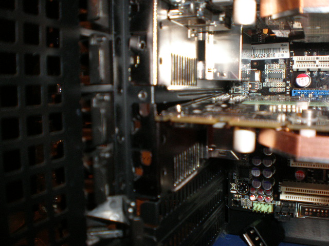

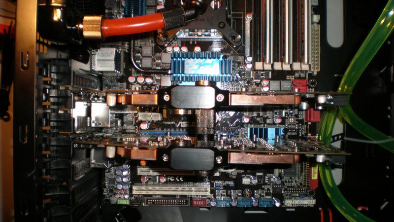

ρε γαμοτο το ρακορ που συνδεεει τις 2 καρτες είναι ελάχιστα μεγαλύτερο με αποτέλεσμα να σπρώχνεται η κάτω κάρτα .
δείτε τη πρώτη φωτο πως αριστερα η απόσταση είανι 4,7 και δεξια 5,3
αμα τις λύσω απο τη βάση αριστερα (τουλάχιστον τη κάτω) δεν εχει το ανοιγμα στα δεξιά (δεν στραβώνει )αλλά εξακολουθεί να υπάρχει το ανοιγμα εκεί που έιναι τα ρακορ...
στην δευτερη φωτο δείτε πόσο τη σπρώχνει ..(που πρεπει να βιδώνει η καρτα !!!)!
γίνετε να είναι λάθος το ρακορ?? δεν είναι στάνταρ οι διαστάσεις αυτές?

οι αποστασεις μπορει να ειναι στανταρ
αλλα το πατημα του καθε μπλοκ ποικιλει
προφανως τα heatkiller λογω του υπερυψωμενου σημειου που βιδωνουν τα ρακορ
αφηνουν μικροτερο κενο μεταξυ των καρτων.
σ'αυτες τις περιπτωσεις βαζεις ενα ρυθμιζομενο αποστατη και καθαριζεις.

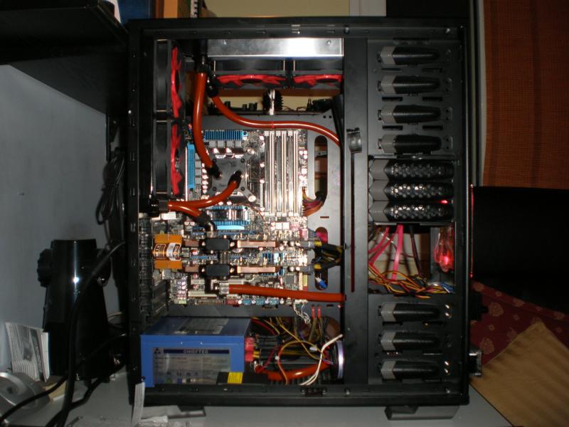

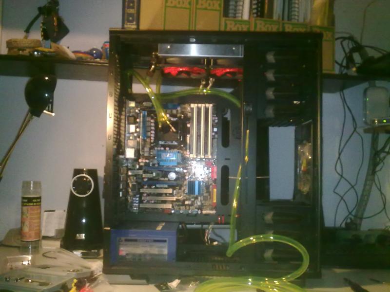

λοιπόν το project είναι στο 80%...
τα έστησα όλα... τα heatkiller ειναι πραγματικά heatkiller!!!!!!!!
το gpu block νομίζω με απογοήτευσε λίγο (περίμενα μικρότερες θερμοκρασίες)
οι magnat σκοτώνουν πραγματικά αθόρυβοι είτε full ειτε low.
το χρώμα το σωλήνα δεν μου πέτυχε... :(
λοιπόν στο ζουμί
i7 920@ 4,2, 1.35v idle 40 full load 70+ (3d mark, vantage, performance test)
cf 5850 900/1160 @ 1.225v idle 29 full load (furmark 20 λεπτά) 47 βαθμούς!!!!!!!!!!

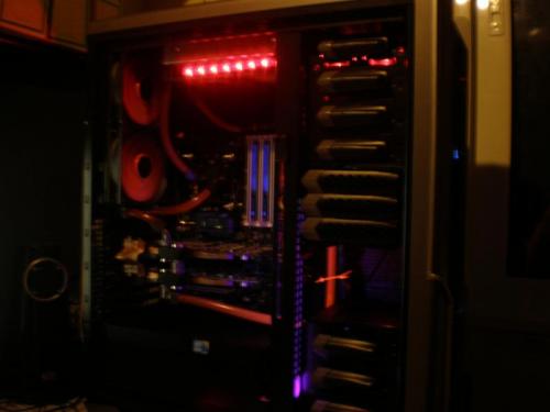

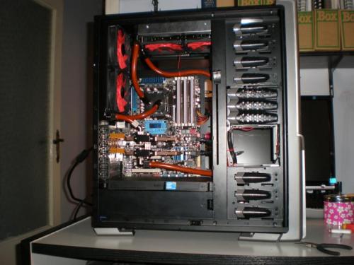

μερικές φωτο, σήμερα έφτιαξα την αριστερή πλευρα... αυριο τη δεξια!!!
Γιώργο - Παναγιώτη - Γιώργο, Ευχαριστώ!!!1 (αναμένω τα ευχάριστα νέα)
(και τα παιδια που απάντησαν στο ποστ!!)

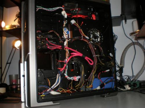

μερικές φωτό ακόμα...
πως σας φαινετε ???

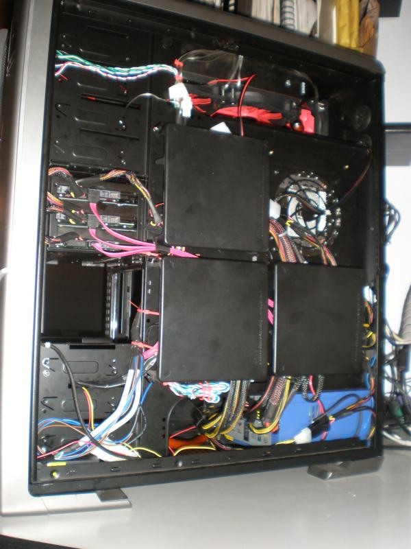

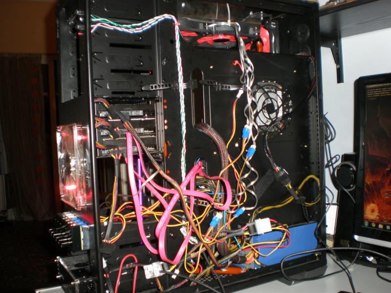

διαπίστωσα 2 προβληματάκια.
1ον η αντλία συντονίζεται με το πάτωμα του κουτιού και κάνει ενα ενοχλητικό ήχο... τι λέτε να κάνω??
σκέφτηκα να βάλω ανάμεσα στην αντλία και στο κουτί ενα κομμάτι σαμπρέλας για τις αποσβέσεις!! λέτε να κάνει δουλειά... έχετε να προτείνετε τίποτα άλλο.
2ον το τροφοδοτικό μου μάλλον δεν την παλεύει ... αμα τρέξω το furmark ο ανεμιστήρας του δουλεύει σαν τρελός και όταν κλείσω το pc εξακολουθεί να δουλεύει (μάλλον για να μην μένει το τροφοδοτικό ζεστό) λέτε να μην την παλέψει για πολύ.. έχετε να προτείνετε κανένα

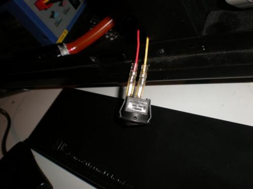

επίσης που μπορώ να βρω εσωτερικο καλώδιο προέκτασης usb. στα γνωστά καταστήματα δεν βρήκα τίποτα... και κάτι σαν αυτό που κουμπώνει στο κουμπί στις ακρες του καλωδίου αλλά σε ποιο μικρό (στην τελευταία φωτο)

Για αυτό που κουμπώνει στο καλώδιο μπορεί να βρεις σε κατάστημα με ηλεκτρολογικά.Είναι απλά ένα είδος διακόπτη με πόλους.
Ολα τα τροφοδοτικα chieftec οταν η θερμοκρασια τους ανεβει πανω απο ~50 βαθμους οταν τα κλεισεις μενουν ανοιχτοι οι ανεμηστηρες ως που να πεσει η θερμοκρασια τους
