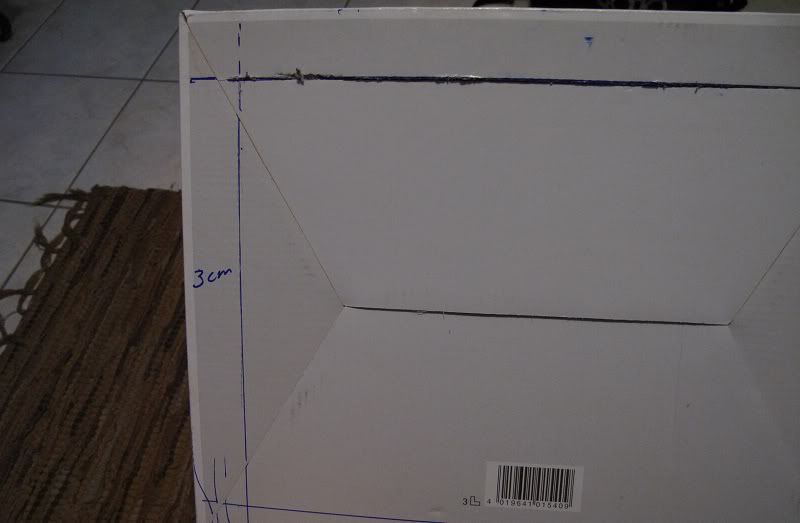

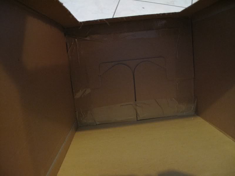

το θυμα με κομμενο το πανω τμημα αφου πρωτα μετρησα 4 εκ απο καθε πλευρα
ενίσχυσα λιγο τον πάτο με ταινία περιμετρικά για να κοπει ευκολότερα
3 εκ περιμετρικά περιθώριο και κόψιμο

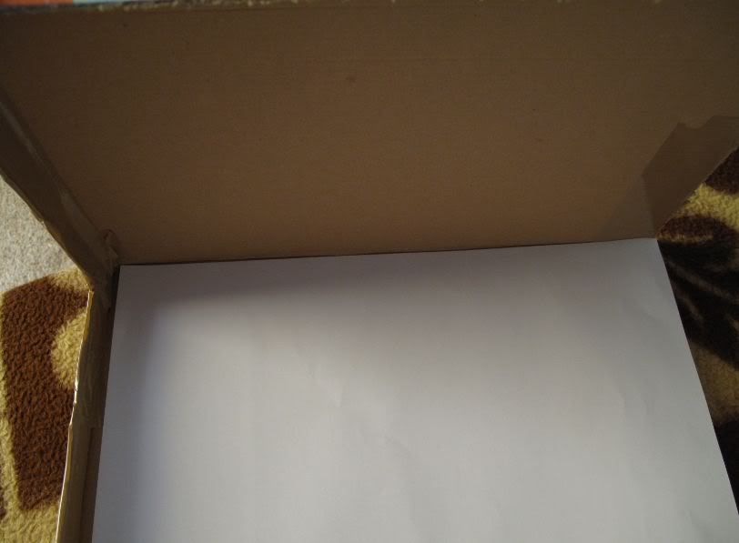

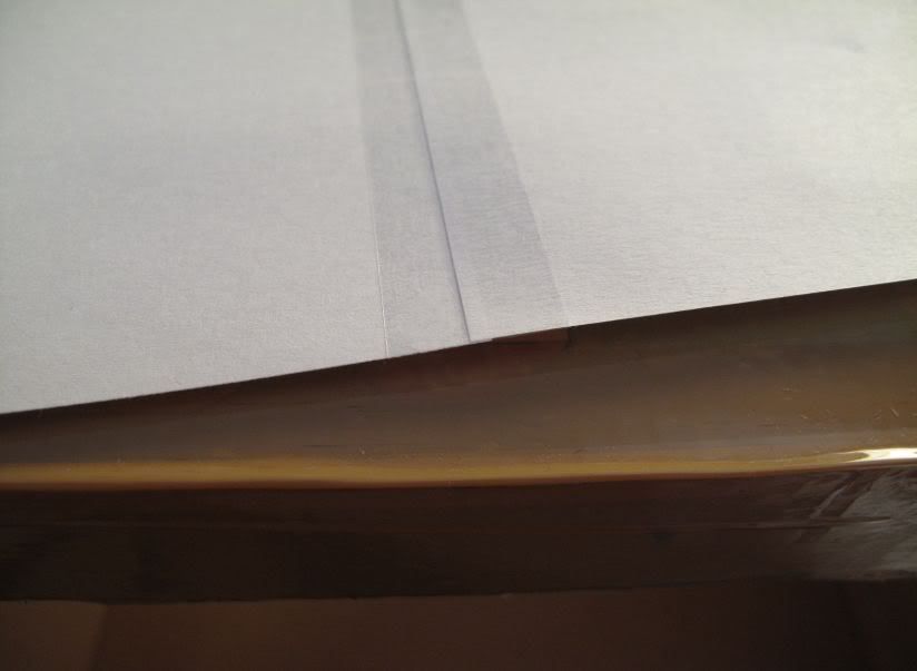

2 κόλες A3 ενωμένες με σελοτειπ
η καμπυλοτητα που χρειάζεται για το εφφε του απεριοριστου βάθους πεδιου

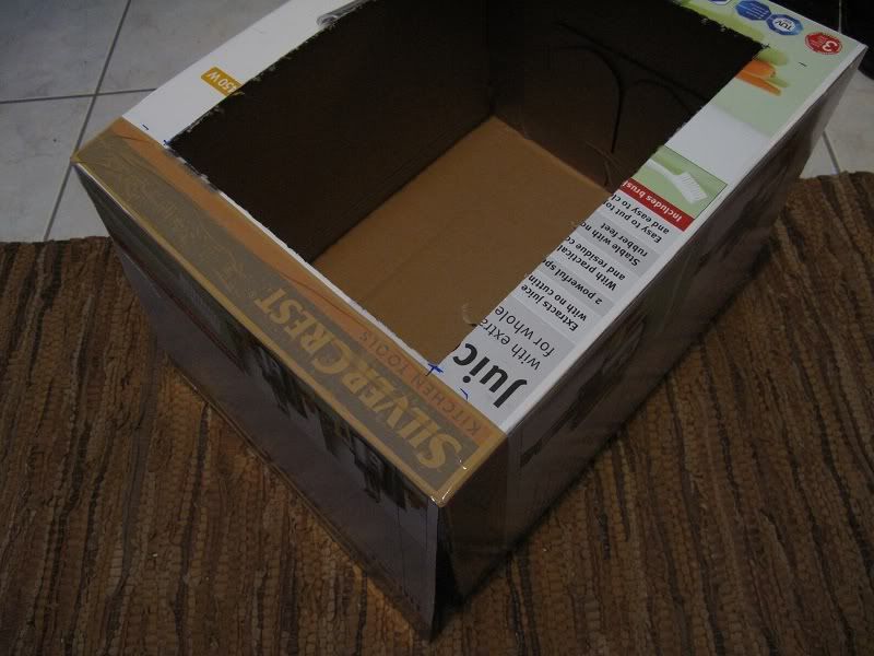

Κάπου εδω κόβω τις πλευρές και κολλάω το ρυζόχαρτο απο την εξω πλευρά του κουτιού με ταινία.

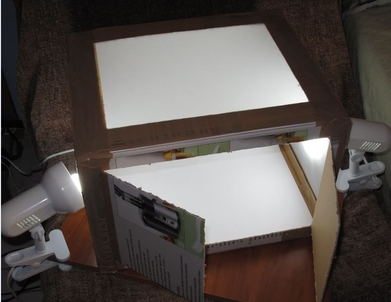

Τελος ανοίγω και 2 ''πορτάκια'' απο μπροστά

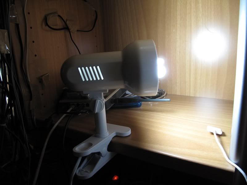

με λαμπα οικονομιας philips 60αρα Cool daylight κοστος 5 Ε

Φαίνεται η ένωση των χαρτιών Α3 με το σελοτειπ, σκέφτομαι να τις αλλάξω και αυτη τη φορα να τις κολλήσω απο τη πισω πλευρά ή να χρησιμοποιήσω ενιαίο κομμάτι λεπτο χαρτόνι. :whip:
Επίσης πρέπει να βρω και μια μεγαλύτερη βαση για μεγαλύτερη ευελιξία κινησεων

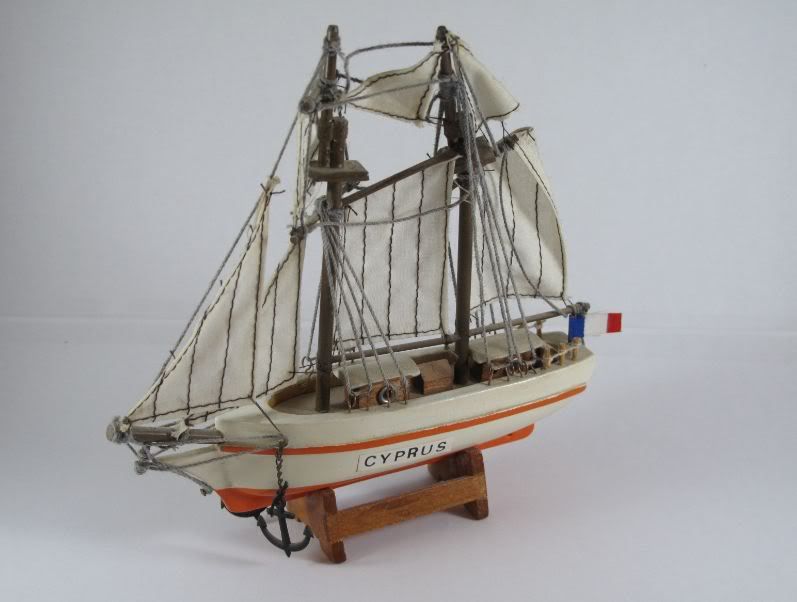

Στην αρχή δε διάβασα τη έγραψες και έβλεπα μόνο τις εικόνες. Το συμπέρασμα μου ήταν ότι με μία λάμπα και ένα χαρτόκουτο έφιαξες ένα καράβι. :p
Ωραίος πάντως, την είχα την απορία για το πώς κάνουν τα backgrounds σε reviews και ιστορίες.

δοκίμασε αντι για απλό σελοτέιπ να βάλεις το λευκό σελοτέιπ που χρησιμοποιούν στο γραμμικό σχέδιο. Εκείνο που ειναι θολό και κόβεται ευκολα
  AgentCain έγραψε:
Ωραιος δεν το ειχα σκεφτει αυτο .
danke :T:
Μπορεις να βαλεις μερικες ακομα πληροφοριες για την καμπυλοτητα; Απλα ενωνεις δυο χαρτια και το κολλας στην πισω και στην κατω πλευρα;
