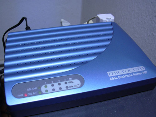

επιτελους ετοιμαστηκε
ενα πολυ μεγαλο ευχαριστω σε ολους οσους βοηθησαν με τον ενα ή τον αλλο τροπο.
το ρουτερακι εθεαθη εντελως τυχαια σε μια βιτρινα, προκειται για το Microcom ADSL DeskPorte Router 400, το οποιο αγοραστηκε για 85 ευρω τελικη.
πανευκολο στην εγκατασταση, ακομα κι αν η τεχνικη εξυπηρετηση της forthnet δεν το υποστηριζει.
συνδεση σε forthnet, ογκοχρεωση 1GB για 9 ευρω +φπα το μηνα, η οποια για λιγο καιρο, μεχρι να ετοιμασουν το συστημα τους, δεν εχει οριο στο download. :D
