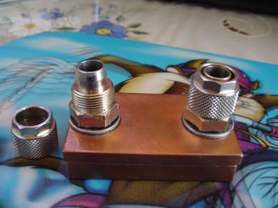

εδω και πολυ καιρο εχω κανει μια αλλαγη στο πολυ καλο (παλιο πλεον )μπλοκ του μιχαλη οχι για λογους επιδοσης αλλα για λογους ευκολιας στην τοποθετηση.
απλα εχω αλλαξει τα ρακορ συνδεσης του μπλοκ με ταχυσυνδεσμους ωστε να μην χρειαζονται σφικτηρες για τους σωληνες που συνδεονται στα μπλοκ.
πιο πολυ τα ποσταρω γιατι τα ειχα αναφερει στον μιχαλη αλλα δεν του ειχα δειξει φωτο και μιας και τωρα το εβγαλα ειπα να σας το δειξω.
δεν ειναι τιποτα σπουδαιο να αλλαχτουν αλλα αν δεν εχετε τα καταλληλα εργαλεια η προσβαση μεσω τριτων σε αυτα (ωστε να φτιαξετε το σπειρωμα) ισως να δυσκολευτειτε.

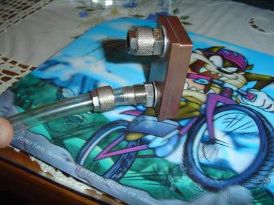

η ταχυσυνδεσμοι αυτοι δουλευουν με την ιδια φιλοσοφια που δουλευουν τα μπλε βιδακια που εχουν η αντλιες hydor ωστε να σφιγγουν τα λαστιχα.
μερικες φωτογραφιες ωστε να τα δειτε καλυτερα.
τα ρακορ μπορειτε να τα βρειτε στην σπυρου πατση .
στο φαναρι με την καβαλας θα βρειτε ενα γωνιακο μαγαζι που τα εχει ολα εξω σε ξυλινους πινακες ωστε να δειτε ολους τους πιθανους συνδυασμους.
Ερώτηση: Όταν το πάχος του τοιχώματος είναι μεγάλο, μπορεί το παξιμάδι να κινηθεί, ή κλωτσάει;
Σωστός Γιώργο
Τα συγκεκριμενα τα γνωρίσω καθως και ορισμένες παραλαγες τους μια που τα χρησιμοποιω και στην κανονική δουλειά Το μόνο προβλημα ειναι οτι δεν κάνουν για πολλούς τύπους λαστιχων παρα για αυτα που εχουν εξωτερικη διαμετρο τοση ώστε να περνάνε μεσα απο το παξιμάδι τους.
Αφου σε βολέψαν όμως είσαι μιά χαρά απο τι βλέπω
Υ.Γ βλέπω οτι το μπλόκ μαύρισε .Προτείνω καλό τρίξιμο με μπράσο και μετά πέρασμα με βερνίκι σε σπρεύ .Γυαλιστερο κατα προτίμηση .Με 2-3 στρώσεις είσαι μια χαρά
Αν δεν έχεις μπράσο βάλτο κάτω απο την βρύση και τρίψτο με ψιλό σύρμα κουζίνας
Θα γίνει σαν καινούργιο :)
απο οτι καταλαβα εννοεις το τοιχωμα του λαστιχου.
το καλυτερο ειναι να παρεις ενα κομματι απο το λαστιχο και να το δοκιμασεις εκει επιτοπου ωστε να εισαι σιγουρος.
