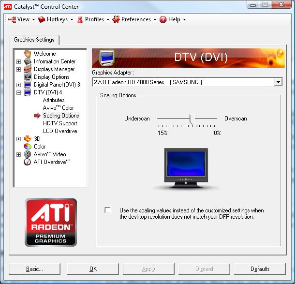

Nikos86 Δημοσιεύτηκε Μάϊος 4, 2010 #1 Κοινοποίηση Δημοσιεύτηκε Μάϊος 4, 2010 Γεια σας παιδια,Εχω ενα προβλημα με την οθονη μου, μια Samsung Syncmaster P2350. Η αναλυση παρ'ολο που ειναι 1920Χ1080 δεν πιανει ολη την επιφανεια της οθονης... γυρω γυρω εχς 2-3 ποντους κενο μαυρο. Εχω κανει σωστα εγκατασταση/απεγκατασταση του drivers χρησιμοποιωντας το atiman uninstaller κτλπ. Καμια βοηθεια; Link to comment Share on other sites More sharing options...

KostasNK Μάϊος 4, 2010 #3 Κοινοποίηση Μάϊος 4, 2010 Μου κάνει και μένα το ίδιο στην LG led , όταν την συνδέω με hdmi. Δεν έχω καταλάβει αν είναι από την κάρτα ή από την οθόνηΚαι έτσι την έχω με dvi και παίζει κανονικά. Αυτό φτιάχνεται στο ccc πηγαίνεις στο desktops & displays και μετά επιλέγεις με δεξί click το monitor που είναι κάτω... Και μετά πατάς configure... Στη συνέχεια ενεργοποιείς το gpu scaling και μετά στο παρα-διπλανό tab (scaling options),πας την μπάρα δεξιά εώς ώτου γεμίσει όλη η οθόνη... Ελπίζω να καταλάβατε και να βοήθησα... Link to comment Share on other sites More sharing options...
ΝTG Μάϊος 4, 2010 #4 Κοινοποίηση Μάϊος 4, 2010 χμμμμ..θα ξεμεινω απο καρτες σε μια μερα. (προσεχως κιτρινο) ψαξε να βρεις μια επιλογη underscan-overscan και μετακινησε την μπαρα αναλογα Δες την εικονα. . . . Πες και αν διορθωσε το προβλημα σου..στο νεο θεμα που μολις δημιουργω!!! (<-done) Link to comment Share on other sites More sharing options...
Nikos86 Μάϊος 4, 2010 Author #5 Κοινοποίηση Μάϊος 4, 2010 Ευχαριστω εφτιαξε με τον τροπο που ειπατε Link to comment Share on other sites More sharing options...

ΝTG Μάϊος 5, 2010 #7 Κοινοποίηση Μάϊος 5, 2010 μην ψαχνεις στην TV ..ψαξε στους drivers της καρτας για underscan/overscan.(δεν ξερω που/πως και με τι μοιαζει σε nvidia) Link to comment Share on other sites More sharing options...

ΝTG Μάϊος 5, 2010 #9 Κοινοποίηση Μάϊος 5, 2010 δεν τιθεται θεμα αναλυσης ...(αν εχω καταλαβει τι εννοειται και τι γινεται.).Παιζεις ουτως η αλλως 1-1pixel mapping την οθονη στην μεγιστη αναλυση που σηκωνει.Εστω 1920χ1080.Ενδεχεται το σημα να μην καλυπτει ολη την επιφανεια της οθονης αλλα να αφηνεις μερικα cm (1-2-3max) απο τις 2 πλευρες.(αν μιλαμε για σημα 16:9 τοτε απο ολες τις πλευρες μιας και συνηθως αυτην την αναλογια συνανταμε σημερα στις ΤV).Παιζοντας με το underscan-overscan απλα καλυπτεις-μειωνεις αυτην την αποσταση.Το ποσοστο αυτο ...(τυχαιο νουμερο..3-4%) δεν νομιζω να ειναι ικανο να μειωσει το οποιο οπτικο αποτελεσμα.Δεν ξερω αν σε αναλογικο τροπο συνδεσης χανει σε ευκρινεια..αλλα σε ψηφιακο δεν εχω παρατηρησει κατι.υ.γελπιζω να μην εχω καταλαβει λαθος..αν καποιος ξερει περισσοτερα ...ας διορθωσει (ή επιβεβαιωσει) Link to comment Share on other sites More sharing options...
chrisnitro2000 Μάϊος 6, 2010 #10 Κοινοποίηση Μάϊος 6, 2010 Δούλεψε παίδες ευχαριστώ Link to comment Share on other sites More sharing options...
