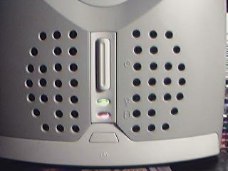

cherryman Ιανουάριος 23, 2004 #3 Ιανουάριος 23, 2004 Είχα και εγώ ένα πρόβλημα με τον 12άρη που δεν έχει τρύπες μπροστά το case, για να τραβάει αυτός αέρα.Έκανα το εξής.Σχεδίασα στο Corel Draw τις τρύπες όπως ακριβώς θα πέφτανε επάνω στο case. Στη συνέχεια το τύπωσα σε μια διαφάνεια. Το στερέωσα επάνω στο case με ταινία και έκανα μικρές τρύπες με ένα μικρό τρυπανάκι στο κέντρο κάθε τρύπας για οδηγό για το μεγάλο τρυπάνι που θα άνοιγε τις τελικές. Αφού ανοίχτηκαν και οι τελικές, ήρθε το κλου της υπόθεσης. Είναι ένα εργαλείο (δυστυχώς δεν ξέρω πως το λένε) που κάνει τις τρύπες να φαίνονται σαν να έχουν βγει από το καλούπι μαζί με όλο το case.Όλη η εργασία έγινε στο εργαστήρι ενός φίλου ηλεκτρονικού.Το αποτέλεσμα είναι δίχως το άλλο ικανοποιητικό.Σε λίγες ώρες που ΣΧΟΛΑΩΩΩΩΩΩΩ, θα βάλω και φωτογραφία.

cherryman Ιανουάριος 23, 2004 #6 Ιανουάριος 23, 2004 Λοιπόν ρώτησα και έμαθα.Φρεζαδόρος λέγεται και έχει διάφορα μεγέθη.

cherryman Ιανουάριος 24, 2004 #8 Ιανουάριος 24, 2004 Βασικά απ' ότι μου είπαν, αυτό το εργαλείο χρησιμοποιείται σε επιφάνειες για να κάνει κωνική υποδοχή ώστε να μπαίνουν οι βίδες με κωνικό κεφάλι και να έρχονται πρόσωπο με την επιφάνεια. Να μην μένει δηλαδή απ' έξω το κεφάλι. Και κάνει και για την δουλειά αυτή.
RootX Ιανουάριος 24, 2004 #9 Ιανουάριος 24, 2004 Από την φώτο πάντως, μειάζει σαν να βγήκε έτσι από το εργοστάσιο.... Μπράβο,
