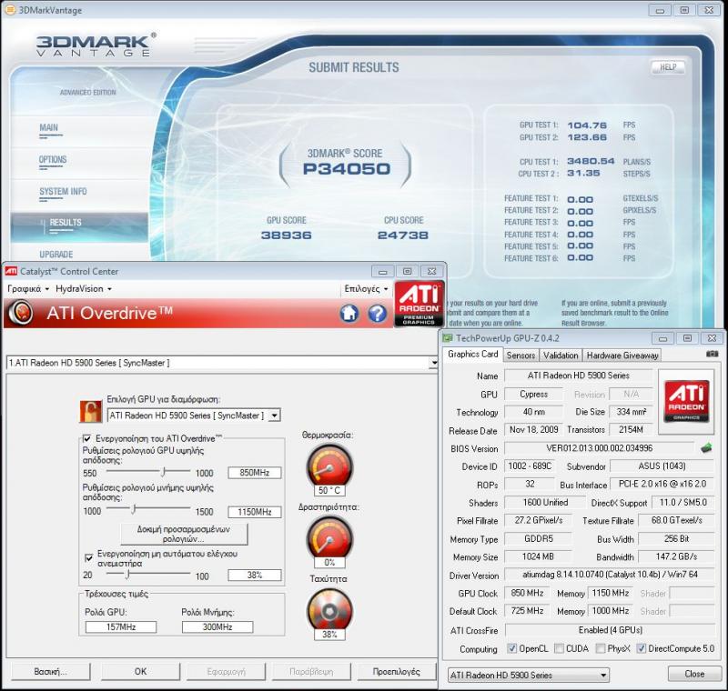

Trollarw Μάϊος 4, 2010 #85 Μάϊος 4, 2010 λοιπόν σήμερα μου ήρθε η καρτούλα hihi... πέρασα το C1 με τα λίγο τσιμπιμένα ρεύματα, όχι τα 1,2 . Εδώ ένα vantage είναι 850/850/850/1200/1200/1200 δηλαδή stock 5870. Παρατηρίσεις: -Κάνουν πολύ θόρυβο, σαν ηλεκτρικές σκούπες lawl, ειδικά στο vantage στο πρότο test εκει που απογειώνεται είναι σαν να είσαι μέσα στο video lol σκέτη τουρμπινοκόλαση... -34.1k είναι normal? περίμενα κανά 35αρι . -το περίεργο είναι ότι στην 5870 στο gpuz δίχνει τα ρολόγια τις 5970 και δεν είναι tickarismeno το direct compute , θα έπρεπε? -άραγε τα 900 core τα έχω? το test custom settings του CCC είναι αξιόπιστο για να πω ότι έχω σταθερό o/c ?

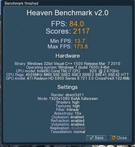

takis-pa Μάϊος 4, 2010 #86 Μάϊος 4, 2010 Σημερα το αποφασισα και εγω και φλασαρα τις καρτουλες μου με το bios του Ατιμαν αυτο με το μεσαιο ρευμα (1.16). Με παιδεψε λιγο αλλα τελικα οκ. Να και 2 φωτο.
atiman Μάϊος 4, 2010 Author #87 Μάϊος 4, 2010 Πολυ καλα..Ανεβαζε σιγα σιγα μεχρι τα 900. Η ταση που εχουν ειναι αρκετη για να ανεβουν εκει πανω.Ο θορυβος που λες προερχεται απο την σωστοτερη ρυθμιση των ανεμιστηρων της 5970 που παρεχει αυτο το bios. Ειναι επιταχτικη η αναγκη αυτη αν θελουμε να κρατησουμε την θερμοκρασια μεταξυ 60 - 70 βαθμων.Αλλιως η 5970 ζεσταινεται αρκετα.-το περίεργο είναι ότι στην 5870 στο gpuz δίχνει τα ρολόγια τις 5970Δεν βλεπω κατι τετοιο..τι ρυθμισεις εχεις κανει.Το test custom settings του CCC ειναι αξιοπιστο αλλα δεν εχεις λογο να το τρεξεις. Θα κρασαρει οταν τερματισει.@takis_pa, τι παιδεμα ειχες?

Trollarw Μάϊος 4, 2010 #89 Μάϊος 4, 2010 -το περίεργο είναι ότι στην 5870 στο gpuz δίχνει τα ρολόγια τις 5970ναι όντως άκυρο.βασικά και κάτι άλλο, τα crossfire bridges είναι πολύ μικρά , και έτσι η 5870 είναι ακριβώς από κάτω από την 5970 και δεν ξέρω αλλά ίσως επιβαρύνει τη θερμοκρασία + το ότι αν ήταν ποιό μακρύ το bridge θα έπαιζε @16χ που είναι το άλλο pcie. υπάρχουν ποίο μακριά cf bridges at all ?
