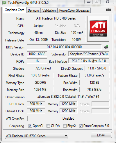

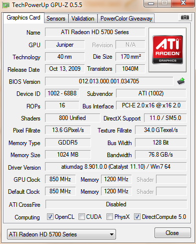

GreekTrooper Οκτώβριος 30, 2011 #304 Οκτώβριος 30, 2011 Φίλε atiman εξήγησε μου κάτι. Πως γίνεται η απλή sapphire 5770 με την vapor-x να βγάζουν διαφορετικά αποτελέσματα στο gpu-z; Δες εδώ τι εννοώ (Δεξιά είναι η vapor-x):
evolution Οκτώβριος 30, 2011 #305 Οκτώβριος 30, 2011 GreekTrooper έγραψε: Φίλε atiman εξήγησε μου κάτι. Πως γίνεται η απλή sapphire 5770 με την vapor-x να βγάζουν διαφορετικά αποτελέσματα στο gpu-z; Δες εδώ τι εννοώ (Δεξιά είναι η vapor-x):Διαφορετικα αποτελεσματα τι ακριβως εννοεις ? το Texture Fillrate? αν ναι αυτο αλλαζει αναλογα με τη ταχυτητα του πυρηνα (τα 10 παραπανω ειναι που κανουν τι διαφορα) Το Bandwidth αλλαζει αναλογα με τη συχνοτητα τις μνημης - αν αλλαξεις τα ρολογια ενω εχεις ανοιχτο το cpuz δεν θα αλλαξει θελει να το κλεισεις και να το ανοιξεις -Στη δευτερη εικονα βλεπω οτι εχει λιγοτερα shaders
GreekTrooper Οκτώβριος 30, 2011 #306 Οκτώβριος 30, 2011 Στοκ είναι και οι δύο. Απλά η vapor-x έχει 10Mhz παραπάνω στη gpu. Διαφορά όμως υπάρχει και στους shaders. Η απλή έχει 800 και η vapor-x 720. Λογικά είναι θέμα bios, γι' αυτό το πόσταρα εδώ. Ξαναλέω δεν έχει πειραχτεί τίποτα σε καμία από τις δύο. Η vapor είναι η δική μου και η απλή του αδερφού μου.
evolution Οκτώβριος 30, 2011 #307 Οκτώβριος 30, 2011 GreekTrooper έγραψε: Στοκ είναι και οι δύο. Απλά η vapor-x έχει 10Mhz παραπάνω στη gpu. Διαφορά όμως υπάρχει και στους shaders. Η απλή έχει 800 και η vapor-x 720. Λογικά είναι θέμα bios, γι' αυτό το πόσταρα εδώ. Ξαναλέω δεν έχει πειραχτεί τίποτα σε καμία από τις δύο. Η vapor είναι η δική μου και η απλή του αδερφού μου.Για τα shader δεν ξερωΠαντως texture fillare , pixel fillrate , bandwidth παιζουν αναλογα τα ρολογια τις καρτας δοκιμασε να ανεβασεις τα ρολογια και μετα ανοιξε το gpuz θα δεις οτι αλλαζουν και αυτα τα 3
z3et Οκτώβριος 30, 2011 #308 Οκτώβριος 30, 2011 Ο συνδιασμος των Shaders και των Hz επηρεαζουν το Pixel/Texture Fillrate.
GreekTrooper Οκτώβριος 30, 2011 #309 Οκτώβριος 30, 2011 Είναι λογικό που ίδιες κάρτες έχουν διαφορετικό αριθμό shaders; Αυτό θέλω να μάθω. Αν ναι, κάτι τέτοιο υπάρχει περίπτωση να έχει επιπτώσεις και στις επιδόσεις ή απλά είναι "τυπογραφικό bug";
atiman Οκτώβριος 30, 2011 Author #310 Οκτώβριος 30, 2011 GreekTrooper έγραψε: Είναι λογικό που ίδιες κάρτες έχουν διαφορετικό αριθμό shaders; Ιδιες καρτες ειναι αδυνατον να εχουν οτιδηποτε διαφορετικο μεταξυ τους....Ακομα και σε διαφορετικο κατασκευαστη, δεν γινεται να υπαρχουν διαφορες, εκτος απο "εξωτερικα" του πυρηνα καλουδια.
GreekTrooper Οκτώβριος 30, 2011 #311 Οκτώβριος 30, 2011 atiman έγραψε: Ιδιες καρτες ειναι αδυνατον να εχουν οτιδηποτε διαφορετικο μεταξυ τους....Ακομα και σε διαφορετικο κατασκευαστη, δεν γινεται να υπαρχουν διαφορες, εκτος απο "εξωτερικα" του πυρηνα καλουδια.Με flash λες να αλλάξει κάτι; Αφού το είδες και εσύ ότι κάτι δε πάει καλά.
atiman Νοέμβριος 2, 2011 Author #312 Νοέμβριος 2, 2011 Δεν ειδα τιποτα, διαβαζω οτι λες.Συμφωνα λοιπον μ αυτα που γραφεις κατι τετοιο δεν γινεται.Εαν καποιος εχει αλλαξει bios και εχει βαλει λαθος καρτας, τοτε πιθανον να διαβαζονται λαθος τα στοιχεια της καρτας (εξαρταται απο το ποιο προγραμμα χρησιμοποιεις για να τα διαβασεις)Τωρα για custom υλοποιησεις, τι να πω.....
GreekTrooper Νοέμβριος 2, 2011 #313 Νοέμβριος 2, 2011 atiman έγραψε: Δεν ειδα τιποτα, διαβαζω οτι λες.Συμφωνα λοιπον μ αυτα που γραφεις κατι τετοιο δεν γινεται.Εαν καποιος εχει αλλαξει bios και εχει βαλει λαθος καρτας, τοτε πιθανον να διαβαζονται λαθος τα στοιχεια της καρτας (εξαρταται απο το ποιο προγραμμα χρησιμοποιεις για να τα διαβασεις)Δεν σε καταλαβαίνω. Στα συνημμένα που ανέβασα πιο πάνω, φαίνονται αυτά που λες ότι δεν είδες. Και ξαναλέω ότι δεν έχει πειραχτεί τίποτα σε καμία κάρτα από τις δύο. Τα προγράμματα είναι από το ίδιο αρχείο εγκατεστημένα και δεν έχει αλλάξει κανείς bios.
evolution Νοέμβριος 2, 2011 #314 Νοέμβριος 2, 2011 GreekTrooper έγραψε: Δεν σε καταλαβαίνω. Στα συνημμένα που ανέβασα πιο πάνω, φαίνονται αυτά που λες ότι δεν είδες. Και ξαναλέω ότι δεν έχει πειραχτεί τίποτα σε καμία κάρτα από τις δύο. Τα προγράμματα είναι από το ίδιο αρχείο εγκατεστημένα και δεν έχει αλλάξει κανείς bios.Tοτε κατι διαβαζει λαθος το gpuz , Αν μπορεις δοκιμασε να αλλαξεις τις καρτες συστημα να δεις αν σου βγαζει τα ιδια το gpuz
atiman Νοέμβριος 2, 2011 Author #315 Νοέμβριος 2, 2011 [MENTION=14675]GreekTrooper[/MENTION] ,Καμια αντιρηση, βλεπω .ΔΕΝ ειναι ομως ιδιες καρτες οπως αρχικως αναφερεις, απλα φορουν το ιδιο Chip.Ολα τα υπολοιπα εφ οσον ΔΕΝ ειναι ιδιες, δεν μπορουν να συζητηθουν
evolution Νοέμβριος 2, 2011 #316 Νοέμβριος 2, 2011 atiman έγραψε: @GreekTrooper ,Καμια αντιρηση, βλεπω .ΔΕΝ ειναι ομως ιδιες καρτες οπως αρχικως αναφερεις, απλα φορουν το ιδιο Chip.Ολα τα υπολοιπα εφ οσον ΔΕΝ ειναι ιδιες, δεν μπορουν να συζητηθουνΚαι οι 2 5770(μια reference μια vapor-x ειναι απο οτι λει λογικο δεν ειναι να εχουν και ιδια shader ?(τα υπολοιπα νουμερα αλλαζουν με τα ρολογια δεν τα υπολογιζω καν εγω)
GreekTrooper Νοέμβριος 2, 2011 #317 Νοέμβριος 2, 2011 Από τη στιγμή που η gpu είναι ίδια, δεν θα έπρεπε να έχουν ίδιους shaders; Τώρα αν έχει άλλη ψύκτρα και άλλους χρονισμούς, δε μας ενδιαφέρει.
atiman Νοέμβριος 2, 2011 Author #318 Νοέμβριος 2, 2011 Να εχουν η να εμφανιζουν?Αν αλλαξεις bios θα δειξει αλλα.....και τι μ αυτο?Δεν μπορω να ξερω την υλοποιηση των διαφορων κατασκευαστων.Υπαρχουν ακομη και chip κατα παραγγελια.....Αν εγραφε περισοοτερους απο την reference θα ανησυχουσα.....
