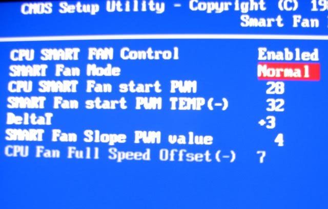

Η μητρικη μου ειναι η ECS P55H-A
Και εκτος απο την αυτοματη ρυθμιση quiet και Normal εχει και να ρυθμισεις την συμπεριφορα του ανεμιστηρα σου οπως θες εσυ.
Αλλα το θεμα ειναι οτι δεν καταλαβαινω τι κανει η καθε λειτουργια, εψαξα λιγο στο google δεν βρηκα κατι σχετικο !
Απότι καταλαβαινω (δεν εχω δει ποτε μητρικη με παρομοια ρυθμιση) συμφωνα με τις ρυθμισεις που δινεις στην φωτο:
- Ο ανεμιστηρας ξεκιναει στους 32 βαθμους (start temp) με ταχυτητα 28 (μαλλον % εννοει - Start PWM). Κατω απο τους 32 βαθμους εχει παντα ταχυτητα 25%
- Καθε 3 βαθμους αυξηση θερμοκρασιας (DeltaT) δινει 4% στις στροφες του ανεμιστηρα.
Κανε δοκιμες και θα καταλαβεις ακριβως την λειτουργεια του :)

Εν τω μεταξυ τις ρυθμισεις της καθε επιλογης τις δειχνει σε κατι ασπρομαυρες εικονες σαν παραδειγμα για τοπ πως θα φαινεται η εικονα.
Στο Normal ενταξ μοιαζουν με τις δικες μου
ενω στο quiet normal και manual Δειχνει αλλα ντι αλλων το εγχειριδιο...
Παραδειγμα για silent
SMART fan start PWM value . 5
CPU DELTAT . +3
SMART fan start TEMP (`C) . 70
SMART Fan slope PWM Value . (12PWMvalue/`C)
CPU FAN Full limit Temp . 80C
Που ειναι διαφορετικα απο την πρωτη εικονα που ποσταρα
