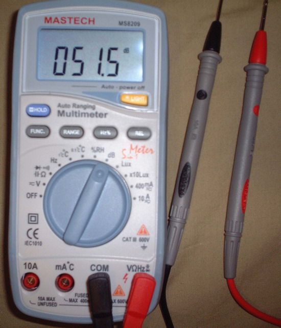

Samael Δημοσιεύτηκε Ιανουάριος 20, 2004 #1 Δημοσιεύτηκε Ιανουάριος 20, 2004 Ειναι καποιος εκει εξω που ασχολητε επαγγελματικα και κατεχει την εμπειρια απο πολυμετρα?!?! Επεσε στα χερια μου ενα πολυμετρο πολυ εντυπωσιακο θα ελεγα και θελω την γνωμη των ''ειδικων''. Mastech MS8209 ειναι η μαρκα και το μοντελο. Καμια αποψη για την μαρκα?Τη ξερει κανεις?
Vagouridis Ιανουάριος 20, 2004 #2 Ιανουάριος 20, 2004 Προσωπικα μου φαινεται καλο.Εχει καλο ευρος στα Α και εχει και μνημη .Την μαρκα δεν την γνωριζω αλλα πληροφοριακα αναφερω οτι το ΤΕLE που ειχα παρει καποτε 45000χιλιαρικα ψοφησε το noname απο το LIDL ακομα ζει.Βεβαια αναλογα για που το προοριζεις.ΓΙα τις δουλειες στον υπολγιστη το βρισκω αριστο.
Grace Ιανουάριος 20, 2004 #3 Ιανουάριος 20, 2004 Το συγκεκριμένο μοντέλο δεν το έχω συναντήσει οπότε δεν εκφέρω άποψη.Η MAStech ως εταιρία δεν φτιάχνει ότι καλύτερο έχει εφεύρει το ανθρώπινο γένος αλλά είναι τουλάχιστον πάρα πολύ μέσα στα όρια της αξιοπρέπειας και πολύ καλής ποιότητας. Ένα πολύ καλό, ναί είναι, αλλά σαφώς υπάρχουν και καλύτερα. Ναί μεν από την στιγμή που τέλειο δεν γίνεται να φτιαχτεί ποτέ, τι με ενδιαφέρει αν 'χάνει' 0.05% όταν το άλλο με την διπλάσια τιμή πάλι χάνει 0.04% για παράδειγμα;

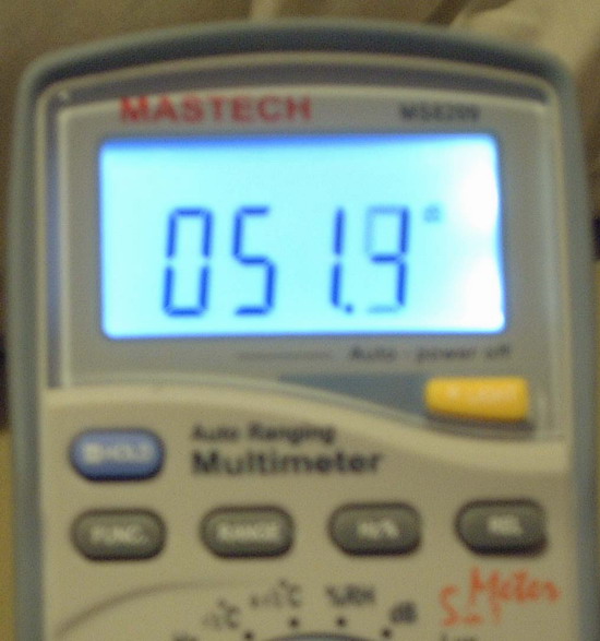

Samael Ιανουάριος 20, 2004 Author #5 Ιανουάριος 20, 2004 Καλα τα λες Grace αλλα απλα ηθελα να ξερω απο αποψη αξιοπιστιας τι κανουν γιατι ειμαι ψιλοασχετος ακομα(για ηλεκτρονικος παω αλλα εμεινα πισω και με πηραν και λιγο τα χρονια...) Ααα Βαγγ ειναι πολυ φτηνοτερο απο το ΤΕΛΕ παντως(καπου στα 75-80ε)..... Και μια φωτο ακομη! Ελπιζω να μου βγει οσο καλο φαινεται....
DJD Ιανουάριος 21, 2004 #6 Ιανουάριος 21, 2004 !!!!! Πολύμετρο με φωτιζόμενη μπλε οθόνη και δε το έχω;;; LOL Από που το πήρες;όχι ότι ξέρω και τι να το κάνω...
Samael Ιανουάριος 21, 2004 Author #7 Ιανουάριος 21, 2004 Το συγκεκριμενο ειναι δειγμα(εχω πηγες απο ''μεσα''!!)...Εχουν εισαχθει προσφατα και πωλουντε κυριως σε μαγαζια με ηλετρολογικο υλικο.Ονοματα δεν λεω μην θεωριθει διαφημιση.... :whistling Η' μηπως δεν ειπαρχει προβλημα?Αλλιως αν ειναι,μεσο ΠΜ....

Samael Ιανουάριος 21, 2004 Author #10 Ιανουάριος 21, 2004 Kαι πως ξερεις οτι μετραει μια χαρα....?Γι'αυτο ρωτησα και παραπανω για το ποσο αξιοπιστα ειναι τα Mastech.....Καλα λεει το ΤΕΛΕ πχ +-0,5% ισχυει ομως στην πραγματικοτιτα?Βεβαια το δικο μου ειναι ακριβο λογο δυνατοτητων και οχι λογο ποιοτητας-ακριβειας .....

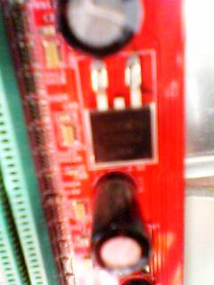

Grace Ιανουάριος 25, 2004 #16 Ιανουάριος 25, 2004 Παράθεση Αρχική απάντηση από Elpis [Σήμερα, στις και 16:55] Παιδια να κανω εγω μια ασχετη ερωτηση..? πως μπορει να μετρησει καποιος την ταση π.χ στη cpu με πολυμετρο.... Aπό το ένα 'ποδαράκι' του mosfet που δίνει την τάση. Κάθε motherboard σε διαφορετικά σημεία δηλαδή.
Grace Φεβρουάριος 3, 2004 #18 Φεβρουάριος 3, 2004 Παράθεση Αρχική απάντηση από Elpis [Σήμερα, στις και 16:56] mosfet...? what is this? Metal-oxide semiconductors, field effect transistor. Μπακάλικα, μετατροπείς τάσης. Είναι μικρά, τετράγωνα, μαύρα, καυτά συνήθως και έχουν 3 ποδαράκια. Καλό είναι να αποφεύγονται από άτομα που δεν ξέρουν τα βασικά, σαν το ότι αν ενωθεί το κεντρικό ποδαράκι με οποιοδήποτε από τα 2 πλαϊνά δημιουργείτε βραχυκύκλωμα και κλαίς την μητρική άμεσα χωρίς πιθανότητες εγγύησης.
Elpis Φεβρουάριος 3, 2004 #19 Φεβρουάριος 3, 2004 τι να κανω... θα μαθω και εγω... μικρος ειμαι ακομα... μηπως ειναι αυτο?
