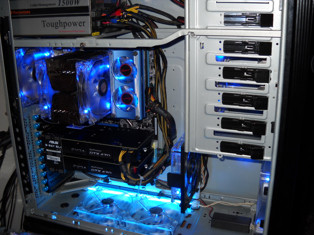

virus3bar Απρίλιος 4, 2011 #93 Απρίλιος 4, 2011 Ναι φίλε μου αυτές είναι.Έχουν και backplate.Tο fan το έχω ρυθμίσει με το afterburner 1c-1%.Tώρα διαφορά με τις reference,σε σχέση με τις δικές μου,που έρχονται ψευτο o/c,και είναι και sli,πάνω απο δέκα βαθμούς πιστεύω.Check this:EVGA GeForce GTX 470 Superclocked+ Review - Page 4

virus3bar Απρίλιος 4, 2011 #95 Απρίλιος 4, 2011 Έτρεξα και ένα ο/c kombustor 850/1750/1700 με 1,087,i7 930 stock(sorry για το off)
kbilly13 Απρίλιος 4, 2011 Author #96 Απρίλιος 4, 2011 ερωτηση: η καρτα με την ZALMAN VF3000F πιανει 3 σλοτ ετσι? Ναι 3σλοτη γίνεται πλέον η κάρτα @virus3bar η συγκεκριμένη evga που έχεις είναι σαφώς καλύτερη από τις reference Γύρω στους 10 βαθμούς διαφορά έχει από τη δικιά μου τουλάχιστον Με το fan χειροκίνητα στο 70% (όσο δηλαδή έχει και εσένα όταν πήγε 71 βαθμούς), μου πήγε 81 βαθμούς με το kombustor. Ο θόρυβος όμως κουράζει (ανεκτά επίπεδα μεν, αλλά με κούρασε) Έτρεξα και ένα ο/c kombustor 850/1750/1700 με 1,087,i7 930 stock(sorry για το off) Σήμερα 17:39 Πάρα πολύ καλά! (Δεν είσαι off)
virus3bar Απρίλιος 4, 2011 #97 Απρίλιος 4, 2011 Είναι και θέμα airflow,κιόλας.Άλλο κουτί,ανεμιστήρες.Αν δεις το δικό μου,ο ανεμιστήρας που <<βαράει>> τις κάρτες είναι thermaltake 97.5 cfm,συν τους κάτω,και τον πλα'ι'νό,γι'αυτό ίσως και καλύτερες θερμοκρασίες
kbilly13 Απρίλιος 4, 2011 Author #98 Απρίλιος 4, 2011 Kαι εγώ έχω καλό airflow, σίγουρα όμως όχι όπως το δικό σου - έχεις κάνει καλή δουλειά. Σίγουρα κερδίζεις και από εκεί, αλλά όπως και να το κάνουμε οι συγκεκριμένες evga τα πάνε καλύτερα από τις (τελείως) reference
virus3bar Απρίλιος 4, 2011 #99 Απρίλιος 4, 2011 Δεν έχεις άδικο σ'αυτό.Επίσης τις πήρα και σχετικά φθηνά(260) τη μια.Μετά τη μείωση βέβαια
