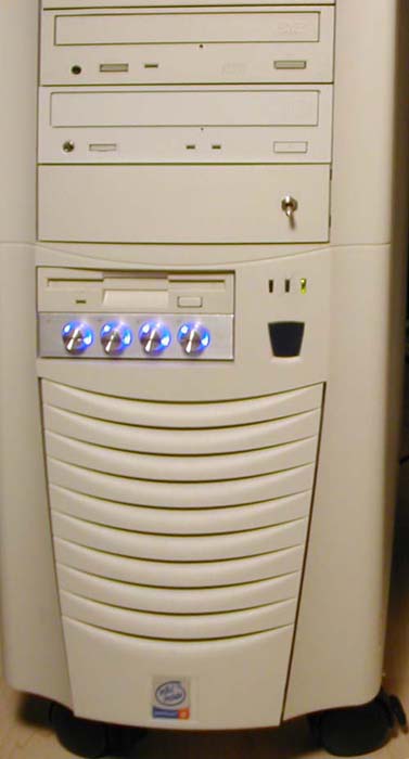

amartolos Ιανουάριος 20, 2004 #17 Ιανουάριος 20, 2004 τα vantec (δεν ξερω αν ισχυει και για το συγκεκριμενο) βγαζουνε ενα χαρακτησιστικο ζζζζζζζζ οταν οι στροφες ειναι στο μινιμουμ που ειναι πολυ πιο εκνευριστικο απο τον θορυβο που κανουνε οι ανεμιστηρες

amartolos Ιανουάριος 24, 2004 #20 Ιανουάριος 24, 2004 εδω και 2 ωρες το το 305 ειναι στα χερια μου,οι πρωτες εντυπωσεις ειναι αριστες,-καμια σχεση με αυτο του χακ τοσο σε αποδοση οσο και σε ποιοτητα κατασκευης(νυχτα με την μερα)μακραν το καλυτερο fanbus που εχω δει/δοκιμασει προτινεται ανεπιφυλακτα,
