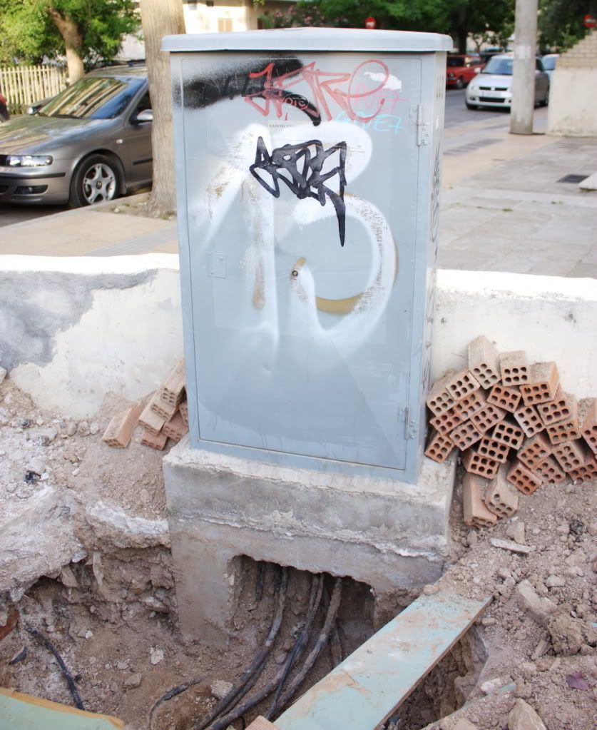

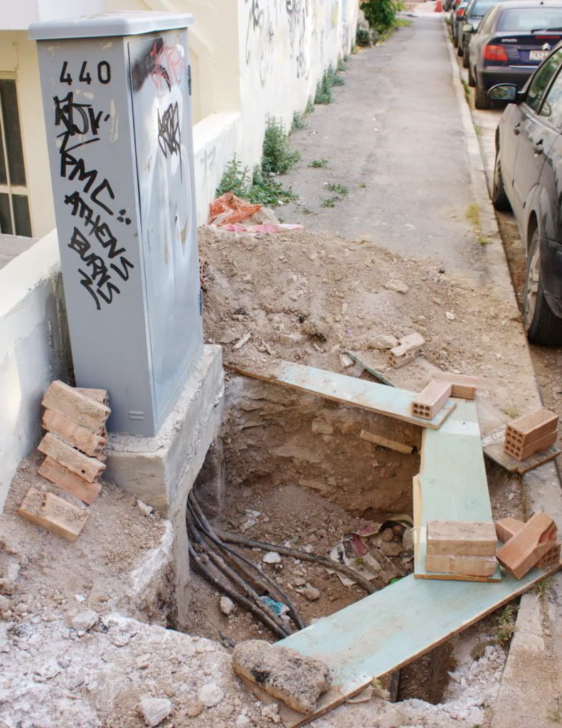

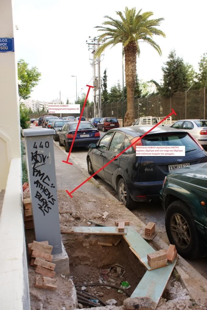

Είχα υποσχεθεί λοιπόν φωτογραφικό υλικό από την κατάσταση στη γειτονιά.
Πριν δείτε τις φωτογραφίες σημειώστε οτι ο σκαμμένος λάκος μπροστά από το ΚΑΦΑΟ είναι ήδη 3βδομάδες ανοιχτός και παρατημένος.
Την ώρα λοιπόν που έβγαζα φωτογραφίες βρήκα και κάτι γειτόνους που με κοίταζαν περίεργα...τους εξήγησα την κατάσταση και μου παν και εκείνοι για προβλήματα σε τηλεφωνία (ηλικιωμένα άτομα προφανώς δε θα καταλάβαιναν γρι από adsl-ικά. Ευτυχώς που τους βρήκα και συμφώνησα οτι αν δε δούμε κάποια βελτίωση σύντομα να προβούμε σε μάζεμα υπογραφών και ομαδική καταγγελία.

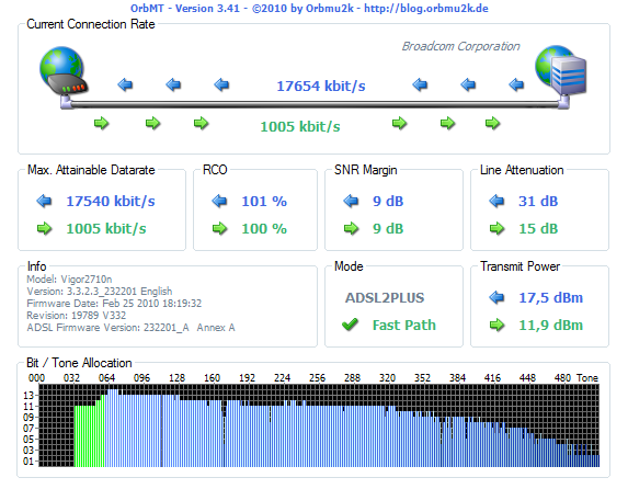

και ένα ακόμα orbdmt screenshot

Ίσως η ζημιά σου να είναι πριν το καφαο δεν βλέπω κάτι ιδιαίτερα επικίνδυνο από θέμα παρασίτων τόσο κοντά επίσης δεν νομίζω να μπορείς να βρεις ένα spectrum analyzer (αναλυτής φάσματος) ώστε να δεις τι είδους συχνότητα είναι αυτή που παρεμβάλει και σου κάνει την ζημιά, δυστυχώς οι βοήθειες μου σε αυτό τελειώνουν εδώ δεν έχω κάτι να σου δώσω παραπάνω εκτός από κάτι τέτοιο link μήπως και σου κόψει τα παράσιτα αλλά ίσως να μην κάνει και τίποτα εγώ είχα χρησιμοποιήσει αυτό αλλά δεν το έχει τώρα link γιατί λέει ότι κάνει απόρριψη θορύβου

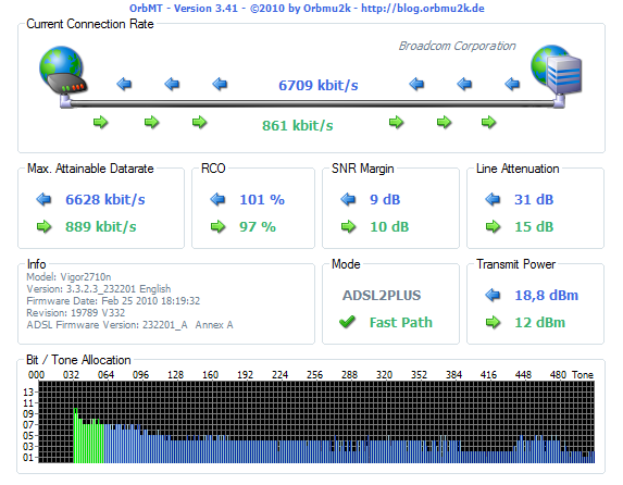

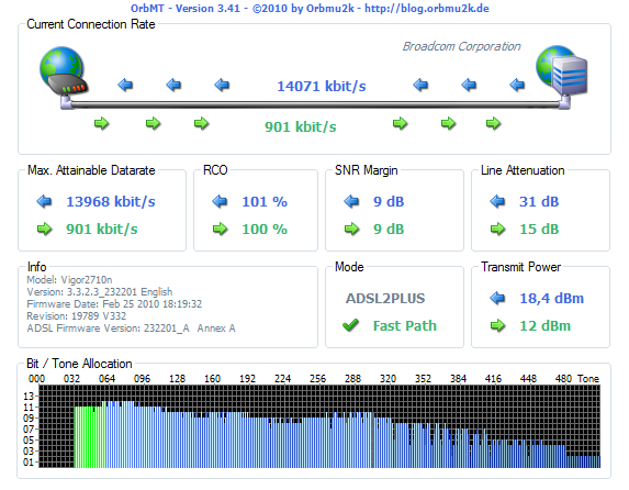

ορίστε και η υπάρχουσα κατάσταση
δε ξέρω που πήγαν τα 16-17.000 βέβαια αλλά τουλάχιστον ας πάιξω σταθερά και στα 14.000.......το 4000 6000 8000 όμως δε το δέχομαι.

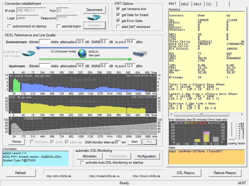

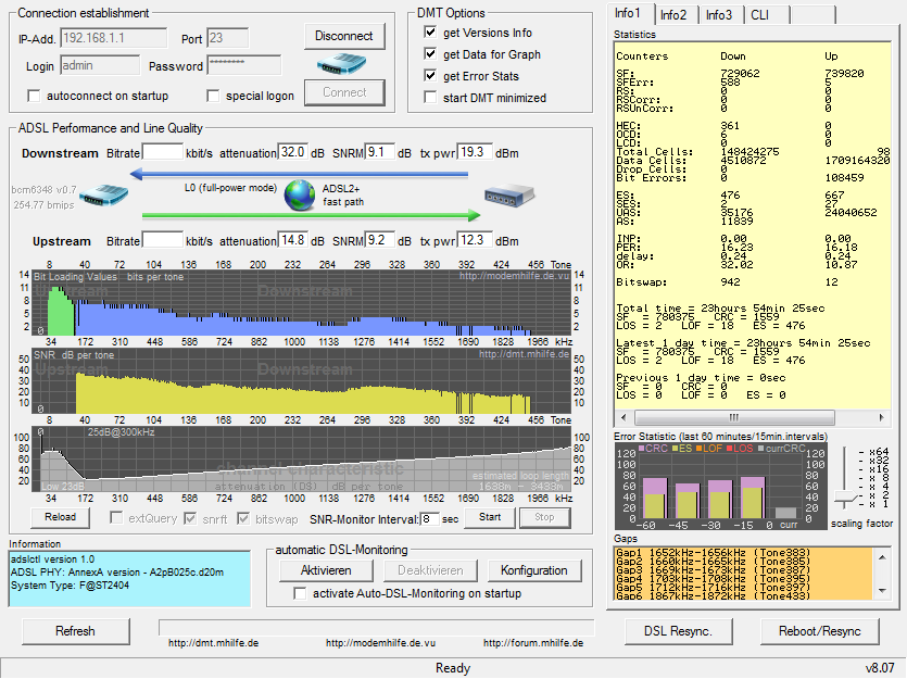

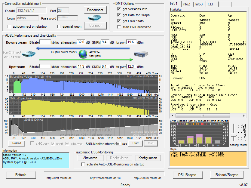

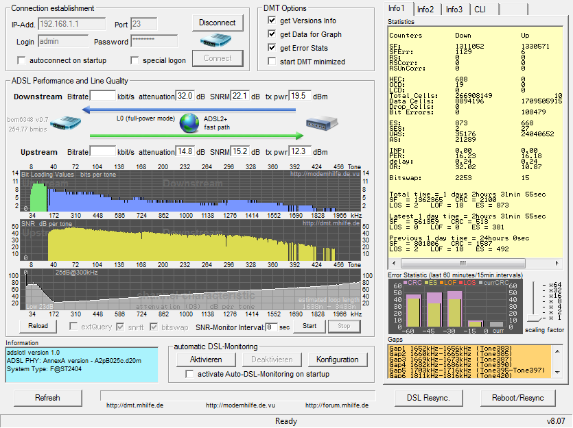

ορίστε και 4 γραφήματα από το Sagem εν ώρα προβλήματος και λίγο μετά που η σύνδεση επανήλθε στα φυσιολογικά της.
6:20μ.μ.
9:00μ.μ.
11:45μ.μ.
12:55π.μ.

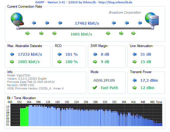

Αποτέλεσμα?
δείτε τα screenshot
:dance3::dance3::dance3::dance3::dance3:
φυσικά και κρατάω μια πισινή μήπως σε 2-3 μέρες αποσυνδεθεί ξανά...αλλά εφόσον το πρόβλημα δεν ήταν καλωδιακό/παρεμβολών ή κάτι αντίστοιχο, είμαι 99% σίγουρος οτι λύθηκε.
