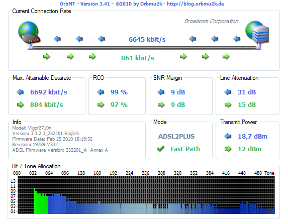

greekfragma Απρίλιος 27, 2010 Author #55 Απρίλιος 27, 2010 2 ώρες μετά και η γραμμή ξανάδωσε 24db στο downstream snr....restart το modem και ιδού ΘΑ ΤΡΕΛΑΘΩ ΘΑ ΠΗΔΗΧΤΩ ΑΠΟ ΤΟ ΠΑΡΑΘΥΡΟ 2ώρες μετά τα 6645 και πριν το restart μετά το restart (στο όνομα του orbdmt μπορείτε να δείτε και την ακριβή ώρα του screenshot) :rant:

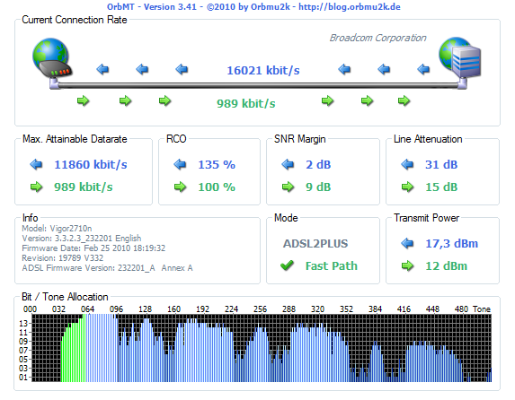

greekfragma Μάϊος 1, 2010 Author #57 Μάϊος 1, 2010 Σήμερα το πρωί λοιπόν λέω δε ρίχνω μια ματιά στη γραμμή τώρα που λείπουν τα 2/5 της Αθήνας (λόγω 3ημέρου) και είναι και 6 το πρωί άρα δε παίζει θέμα crosstalk? Ανοίγω λοιπόν και βλέπω αυτό. !!!!!! ναι ξέρω....δράμα.......!!!!! λέω αυτή τη φορά θα κάνω κάτι διαφορετικό....δε θα το αφήσω να δω που θα φτάσει για να αποσυγχρονίσει και απλά θα ρίξω ένα restart στo ρουτερ... ρίχνω restart λοιπόν και ιδού !!!!....θα μου φύγει το τσερβέλο που λέει και η φράση....!!!! δε παλεύω άλλο και πάω για ύπνο. Ξυπνώτνας βλέπω λοιπόν το log του router και είδα στις 8μιση το πρωί αποσυγχρόνισε και επανήλθε στα κλασσικά 6900 με snr8 όπως φαίνεται παρακάτω....με μέτρηση στις 6παρα το απόγευμα. !!!!.....λέω θα ξαναρίξω restart να δω αν φταίει το router ή κάτι μέσα στο χώρο μου.....!!!! μετά το restart λοιπόν....πήρα αυτό ειλικρινά δε βγάζω άκρη παιδιά.....παραδίνομαι.....δεν μπορώ άλλο από τον Οκτώβριο να έχω γίνει Σέρλοκ Χολμς.......δεν έχω άλλες αντοχές ρε παιδί μου ως άνθρωπος.....
papatsonis Μάϊος 1, 2010 #58 Μάϊος 1, 2010 Γιωργο, τι να πω, το διαβαζω τοσο καιρο και προφανως δεν εχω ιδεα, αλλα χαζευοντας τις βυθισεις που κανει στις συχνοτητες (οπου το 2ο και 3ο ζευγαρι ειναι αρμονικες του πρωτου , στο περιπου) μπας και παιζει κανας πομπος ΑΜ κοντα σου??(κουλο μεν, αλλα αυτο μου ρθε τωρα) , αλλιως δεν ξερω, 400khz, απο κανα PWM θα μπορουσε να ειναι(?), αλλα να γυρναει πισω και να κανει τετοια παρεμβολη??
greekfragma Μάϊος 1, 2010 Author #59 Μάϊος 1, 2010 για σπάστα και ξαναρίχτα ρε παλικάρι γιατί τα μισά έπιασα:SAM πομπός κοντά μου?σαν τι μοιάζει? pwm?what is this?Βασικά το ΚΑΦΑΟ είναι ακριβώς δίπλα στο αμαξοστάσιο του μετρό Σεπόλια και το μόνο που χωρίζει το καφάο με τα υπόστεγα των συρμών είναι μια απόσταση 20μέτρων και ένας τσιμεντένιος τοίχος ύψους 2μέτρων και πάχους 0.5μ.να αναφέρω επίσης οτι ο βασικός μετασχηματιστής ρεύματος της γειτονιάς βρίσκεται περίπου 30μέτρα από το ΚΑΦΑΟ.αύριο θα πάω να βγάλω φωτογραφίες του χώρου να καταλάβετε τι εννοώ.papatsonis για γράφτα αυτά που είπες αναλυτικά και στο adslgr αν μπορεις μήπως και δώσεις καμιά ιδέα σε άλλους για το πρόβλημά μου.http://www.adslgr.com/forum/showthread.php?t=233268&page=86
