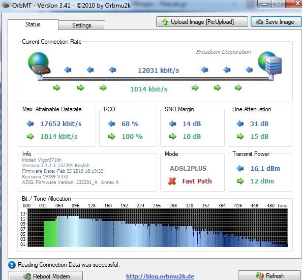

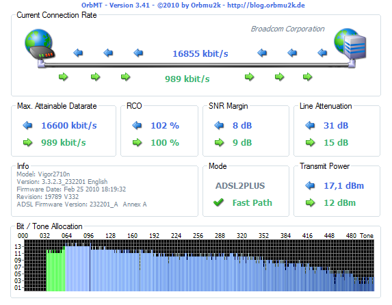

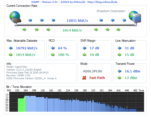

greekfragma Απρίλιος 26, 2010 Author #40 Απρίλιος 26, 2010 Λοιπόν η γραμμή με το 12άρι προφίλ και Interleaved στις 7 το πρωί έχει ως εξής Και η γραμμή με το 24άρι προφίλ σε FastPath (μου βγαλαν και το IpTv από το προφίλ παρόλο που δε το έχω ενεργοποιήσει και δε το χρησιμοποίησα ποτέ) στη 1 το μεσημέρι. αυτό που καταλαβαίνω είναι οτι κάτι ρημαδιασμένο μου βάζει θόρυβο στη γραμμή γι αυτό και βλέπετε δόντια στις αρμονικές. Θα καλέσω το συνεργείο σε λίγο από Καρόλου να δω πότε θα ευκαιρήσουν να κάνουμε μετρήσεις στο ΚΑΦΑΟ να δούμε από που βάζει θόρυβο....αν είναι απλό crosstalk ή κάτι άλλο έξω από τις καλωδιώσεις.
