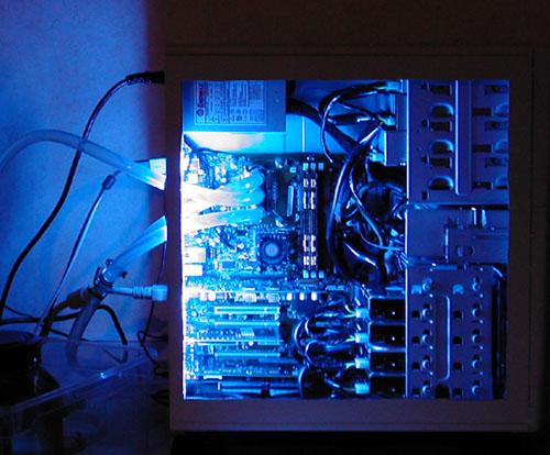

antonisk7 Ιανουάριος 19, 2004 Author #33 Ιανουάριος 19, 2004 Να σημειωθεί επίσης ότι χρησιμοποίησα νερό βρύσης (το απεσταγμένο τελείωσε στις δοκιμές) με μια 2-3 σταγόνες betadine για απολύμανση.

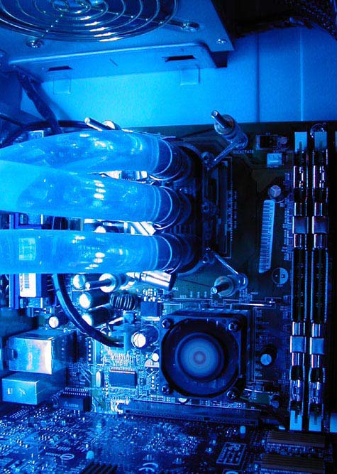

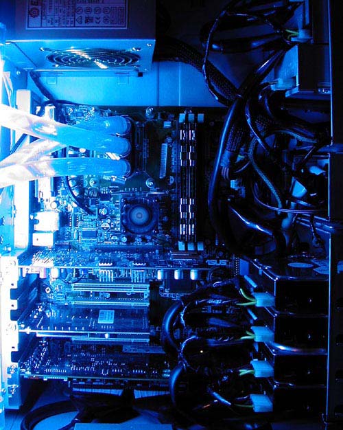

antonisk7 Ιανουάριος 20, 2004 Author #35 Ιανουάριος 20, 2004 Ευχαριστώ παιδιά, το όλο σύστημα βασίστηκε σε δοκιμασμένες ιδέες παιδιών που εδώ και καιρό έχουν κάνει κάτι ανάλογο. Τώρα κοιτώ πως να χαμηλώσω λίγο τη θερμοκρασία της μητρικής η οποία παίζει 30-35ο C(chipset, board ? η asus δεν διευκρινίζει που έχει τον σένσορα ).
RootX Ιανουάριος 20, 2004 #36 Ιανουάριος 20, 2004 Χμ, για δοκίμασε ένα ανεμιστηράκι στην περιοχή των mosfet...Κάνα 40αρι αν βρίσκεται.... αν θυμάμαι καλά, εκεί γύρω έχει τον σένσορα....Αν όντως ισχύει, λογικό να είναι τσιμπημένες οι θερμ.
jax7480 Ιανουάριος 20, 2004 #37 Ιανουάριος 20, 2004 Root αυτο που λες ισχυει για το P4P800. Ισχυει και για το Ρ4ΡΕ????
RootX Ιανουάριος 20, 2004 #38 Ιανουάριος 20, 2004 Αρχική απάντηση από jax7480 Root αυτο που λες ισχυει για το P4P800. Ισχυει και για το Ρ4ΡΕ???? Δεν είμαι απόλυτα σίγουρος, νομίζω οτί εκεί το έχει.... Γι'αυτό του πρότεινα να δοκιμάσει.
antonisk7 Ιανουάριος 20, 2004 Author #40 Ιανουάριος 20, 2004 Ναί όντως , είναι κοντά στα μόσφετ. Έβαλα τον 12αρι του ψυγείου με χαμηλές στροφές και έπεσε από 35-> 29-30 . Το ψυγείο δε χωρις ανεμιστήρα κανα μισάωρο και σήκωσε 1 μόλις βαθμό.... Αχ αυτή η υδρόψυξη θα μας πάρει τα μυαλά !!!Βασικά στο συστημα υπάρχει ένας 12αρης που βάζει αέρα από εμπρός , αλλά φυσάει τους 4 σκληρούς οπότε και η συγκεκριμένη περιοχή των μόσφετ δεν ψύχεται επαρκώς εως και καθόλου.
