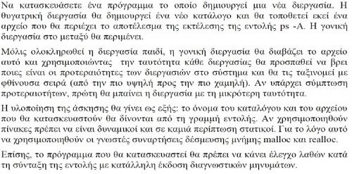

Παιδες πριν ξεκινησω ΔΕ θελω να μου λυσετε την ασκηση....απλα δεν ξερω απο που να ξεκινησω....Η ολη ασκηση πρεπει να τρεξει σε Solaris.Ο καθηγητης μας ειπε να τη γραψουμε σε C αλλα απο επιπεδο ακησεων-μαθηματων στο προηγουμενο (αλυσιδα) ουτε ξυστα δεν περασαμε...Για αρχη εχω γραψει...

Οι εντολες στο "παιδι" στεκουν συντακτικα....μας εχει δωσει αυτες τις εντολες αλλα ειναι απο Solaris...Δουλευουν σε προγραμματισμο C;;;
Aπο εντολες τι θα χρειαστω ;;;
Οτι μπορεσετε και οποιος μπορεσει ας απαντησει παιδια γιατι εχω χασει και τα αυγα και τα πασχαλια
Ευχαριστω προκαταβολικα...
