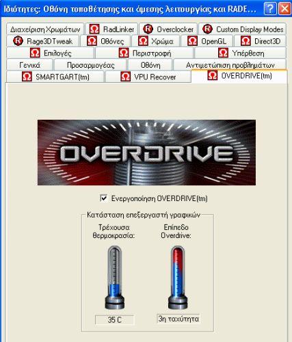

OverFlow Μάρτιος 3, 2004 #21 Μάρτιος 3, 2004 Τους 4.2 catalysts εχω με τα ΧΡ αλλα δεν εμφανιζει το Overdrive.
Grace Μάρτιος 3, 2004 #22 Μάρτιος 3, 2004 Αρχική απάντηση από OverFlow [Σήμερα, στις 11:13] Τους 4.2 catalysts εχω με τα ΧΡ αλλα δεν εμφανιζει το Overdrive. :blink: Δοκίμασε 'καθαρή' εγκατάσταση ίσως; Στον adapter γράφει 9600 ΧΤ AGP έτσι; Πες μου τι BIOS revision γράφει στο ίδιο σημείο να το κοιτάξω..

OverFlow Μάρτιος 3, 2004 #28 Μάρτιος 3, 2004 Τωρα αφου βρηκαμε καποια ακρη μηπως θα μπορουσατε να με βοηθησετε με ενα μινι οδηγο για το πως θα φλασαρο το νεο βιος?Και σιγουρα θα χρειαστω το νεο βιος.Που μπορει να βρεθει?Υγ1.Grace many Thanks.Η καρτα μου ξερεις αν εχει το Overdrive ή τσαμπα παιδευομαι?Υγ2.Να με συνχωρεσετε πρωτη φορα ασχολουμε με Ατι.
Grace Μάρτιος 4, 2004 #29 Μάρτιος 4, 2004 Αρχική απάντηση από OverFlow [Χθες, στις 21:07] Τωρα αφου βρηκαμε καποια ακρη μηπως θα μπορουσατε να με βοηθησετε με ενα μινι οδηγο για το πως θα φλασαρο το νεο βιος?Και σιγουρα θα χρειαστω το νεο βιος.Που μπορει να βρεθει?Υγ1.Grace many Thanks.Η καρτα μου ξερεις αν εχει το Overdrive ή τσαμπα παιδευομαι?Υγ2.Να με συνχωρεσετε πρωτη φορα ασχολουμε με Ατι. Το BIOS θα το βρεις εδώ.Έχει και έναν οδηγό εκεί αλλά δεν νομίζω να καταλάβεις πολλά. Απλά βάλε το BIOS και το ATiflash σε μια bootable disk και μόλις μπεις σε DOS γράψε Atiflash -f -p 0 <filename>.Υγ1. Ναι είμαι 100% σίγουρη.Υγ2. Ασυνχώρητος, τόσο καιρό τι έκανες;:whistling
