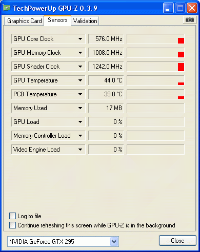

gipinio1337 Απρίλιος 19, 2010 #48 Κοινοποίηση Απρίλιος 19, 2010 Ειπαμε να παιξουμε οχι να μαγειρεψουμε Τι να πιω και εγω... ειμαι κατοχος gtx295 stockl cooling, clocks, bios bla bla bla και δεν εχω ουτε προβλημα με θερμοκρασιες ουτε με αποδοση. 55 max εχει δειξει σε stress 5ωρο:cool::dirol: Link to comment Share on other sites More sharing options...
Candyman Απρίλιος 19, 2010 #49 Κοινοποίηση Απρίλιος 19, 2010 55 max εχει δειξει σε stress 5ωρο:cool::dirol: Σε 295 με 5ωρο load 55c max? R u sure? Εκεί κάθονται οι 260 μου σε idle ρε παληκάρι. Link to comment Share on other sites More sharing options...
gipinio1337 Απρίλιος 19, 2010 #50 Κοινοποίηση Απρίλιος 19, 2010 Αμα προλαβω δικε μου αυριο να σου στειλο φοτο(εχομεν και φροντιστηριο βλεπεις:big_boss:)Ναι συμβαινει. Ειναι βεβαια Single PCB και σε κουτι stacker 831 evo με intake 120mm & exhaust 120mm.Ετσι λεει το Everest, GPU-Z, E-VGA Precision etc. Link to comment Share on other sites More sharing options...
Candyman Απρίλιος 19, 2010 #51 Κοινοποίηση Απρίλιος 19, 2010 Πολύ χαμηλή μου φαίνετε ρε μεγάλε, that's all... Κι εγώ έχω άριστο airflow (HAF 932, 4x120mm silent fans στο πλάϊ, 3x120mm πάνω, εμπρός και πίσω τους μαμίσιους) αλλά δεν βλέπω τέτοια σε load ούτε για χαβαλέ.... Εντύπωση μου κάνει, δεν είπα ότι λες ψέμματα... Υ.Γ. Να σου πω, όταν λες σε 100% load εννοείς με Furmark π.χ. ή με κάποιο game? Link to comment Share on other sites More sharing options...
gipinio1337 Απρίλιος 19, 2010 #52 Κοινοποίηση Απρίλιος 19, 2010 Furmark, για games ειναι γυρω στο 50αρι. Idle σε 45 αντε 47...Βεβαια το δωματιο που το εχω ειναι καταψυξη τον περισσοτερο καιρο. Link to comment Share on other sites More sharing options...

gipinio1337 Απρίλιος 19, 2010 #55 Κοινοποίηση Απρίλιος 19, 2010 Ενας ενας Ειναι γεγονος. Ναι ειμαι σε αυτα που λεω. Crysis 8AA 16AF 1680x1050 σερι για ενα 3ωρο και ειναι στο graph που τρεχει παραλληλα μεγιστο 55-56 βαθμους. Ιdle 44-47 εχω δει ως τωρα... Αυριο ειπαμε φοτος :rolleyes: Απαντηση panos444: Κοιτα η nvidia δεινει συχνοτητα 600 π.χ. για πυρηνα. Αυτη η συχνοτητα αναφερεται σε εφαρμογες 3D. Οταν δηλαδη εισαι στην επιφανεια εργασιας ή οταν δεν απαιτειται απο την καρτα σου να "τρεξει", χαμηλωνουν τα clockια σε μια κλιμακα ωστε να μην ανεβαζεις θερμοκρασιες ευκολα(μονο του το κανει). Απο την αλλη αν νομιζεις πως κατι "παιζει" και δεν ανεβαινουν ακομα και σε απαιτητικες εφαρμογες, σου προτεινω να βρεις ή rivatuner ή evga precision (www.evga.com) να το ανοιξεις και να το αφησεις να τρεχει παραλληλα τη στιγμη που παιζεις καποιο απαιτητικο παιχνιδι. Μετα απο κανα 10λεπτο βγες και κοιτα κατα μηκος του γραφηματος. Αμα δεν δεις να σκαρφαλωνει η συχνοτητα στα επιπεδα που λεει ο κατασκευαστης ή εστω να ανεβαινει παραπανω απο οτι ειναι σε idle...τοτε... η Παναγια μαζι σου!!!! Καλο σας βραδυ μαγκες. Εχω φροντιστηριο (μουαααααααααα) Cheers!!! Link to comment Share on other sites More sharing options...
gipinio1337 Απρίλιος 21, 2010 #56 Κοινοποίηση Απρίλιος 21, 2010 To ειχα το μηχανημα 1 τεταρτο ανοιχτο και οτι λεει το GPU-Z λεει και το Everest, το Evga Precision, το Rivatuner κλπ κλπ. Περισσοτερα photos το Σαββατοκυριακο. Δεν προλαβα να κανω και πολλα.:weep: Ειναι σε idle κατασταση. Δεν προλαβα να το "καψω" για να σας δωσω περισσοτερα... Link to comment Share on other sites More sharing options...
