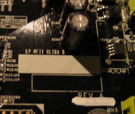

perlepes Ιανουάριος 17, 2004 #53 Ιανουάριος 17, 2004 παιδες εσας τη rev ειναι η μητρικη?εμενα A+ νομιζα οτι υπαρχουν μονο Β.τεσπα στο 3dmark2001 με την 9800προ στο 2ο τεστ μου βγαζει κατι τρελα 40fps...ειχε κανεις αυτο το prob?αυτο εγινε οταν αλλαξα την μητρικη.στην καρτα εχω τους 3.10.λετε να φταιει καλα bios?τωρα βαζω το τελευταιο απο τη μητρικη και περναω και τους last drivers απο nforce2.

mortisboy Ιανουάριος 19, 2004 #57 Ιανουάριος 19, 2004 Λοιπον παιδια don't panic το πιθανοτερο ειναι να εχετε ολοι revision B .....για κοιταχτε καλυτερα τις μητρικες σας ...υπαρχει κατι τετοιo:
mortisboy Ιανουάριος 19, 2004 #58 Ιανουάριος 19, 2004 οπως βλεπεται λεει NFII ULTRA B και απο κατω Rev A και απο οσο το εχω ψαξει (για την φαση rev A με rev A+) δεν εχω βρει καποια rev A+!!! Βαλτε οπωσδηποτε το beta bios 12-31(αν δεν το εχετε κανει κιολας) και πατηρηστε οταν κανει fail στο post τι λενε τα diagnostics led.....Επειδη στην συγκεκριμενη μητρικη εχω δοκιμασει 3 cpu 1800+ DLTC 0309 , 2400+ AIUHB 0324 , 2500+ IQZFA 0349 παρατηρησα οτι με τον με τον 1800+ και 2400+ ετρωγε καποια κολληματα οταν πειραζα στο bios fsb η timings της μνημης τα οποια ηταν settings που πριν απο λιγο ημουν windows και ετρεχα διαφορα χωρις απολυτος κανενα προβλημα !!!Αυτο το prob το ελυσα κανοντας load optimized defaults...και μετα απο αυτο τις απαραιτητες ο/c αλλαγες save.....καιιιι post......kai win...ενω πριν δεν εκανε καν ποστ!!!!Και ακομα κατι σημαντικο δοκιμαστε με το cpu interface>optimal σε μενα και στους 3 επεξεργαστες λειτουργουσε πολυ πιο σταθερα και με λιγοτερο vcore απο οτι με cpu interface>agressive Αυτα περι trbredB γιατι με το που εβαλα πανω τον Βarton τα προβληματα αυτα εξαφανιστηκαν!!! Και ναι η μητρικη πλεον πεταει:whistling προβλημα με multi ως τωρα δεν ατιμετωπισα απο 9-11 δουλευουν μια χαρα...να και ενα δειγμα:
perlepes Ιανουάριος 19, 2004 #59 Ιανουάριος 19, 2004 αυτα μου εχει και εμενα πανω η μητρικη.ειδα το manual Που ελεγε στην αρχη rev Α+ και λεω θα ειναι rev A+.λολ.αυτα λεει παντος το Modo πανω.αλλα αυτο το rev A γιατι το λεει?
mortisboy Ιανουάριος 19, 2004 #60 Ιανουάριος 19, 2004 ειναι μαμακια δικια τους.... μαλλον ενοούν Α+ οτι ειναι η ULTRA B (rev A) παντος δυο beta bios που δοκιμασα απο το λινκ που εδωσε ο soki λειτουργησαν μια χαρα..και εμεινα με 12-31 τελικα!!!
