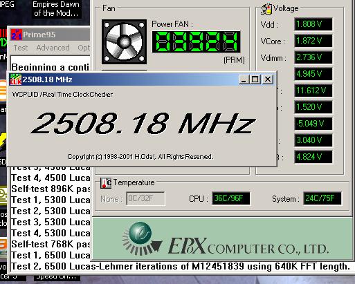

DragonFlight Δημοσιεύτηκε Ιανουάριος 8, 2004 #1 Δημοσιεύτηκε Ιανουάριος 8, 2004 Αυτο το thread δεν ειναι για benchmarks ή extreme overclocks. Ειναι απλα τα πρωτα αποτελεσματα που εχω μετα που εβαλα και ανεμιστηρες στα ψυγεια μου, και απλα ζηταω τις γνωμες σας στο εαν τα παω καλα σαν πρωταρης στο watercooling. Θερμοκρασια δωματιου ειναι γυρο στους 22-23C. Η θερμοκρασια σε idle ειναι 29-30C. Στους 36C εφτασε μετα απο 12 λεπτα και μετα εμηνε σταθερο εκει.Μετα που εκλεισα το Prime επεστρεψε στους 29-30C μετα απο 2 λεπτα περιπου! Περιμενω εξτρα γνωμες στο εαν μπορει να βελτιωθει κιαλλο.
LoWRiDeR Ιανουάριος 8, 2004 #2 Ιανουάριος 8, 2004 Temp νερου??Πιστευω οτι εισαι σε πολυ καλα επιπεδα αν εχεις 36 μαξ
LoWRiDeR Ιανουάριος 8, 2004 #3 Ιανουάριος 8, 2004 Α επισης,τις θερμοκρασιες καλυτερα να τις μετρας με θερμομετρο που θα τοποθετησεις μονος σου με αισθητηρα πισω απο τον επεξεργαστη..γιατι τα προγραμματακια ολα δειχνουν οτι θελουν.
DragonFlight Ιανουάριος 8, 2004 Author #4 Ιανουάριος 8, 2004 Αρχική απάντηση από LoWRiDeR Α επισης,τις θερμοκρασιες καλυτερα να τις μετρας με θερμομετρο που θα τοποθετησεις μονος σου με αισθητηρα πισω απο τον επεξεργαστη..γιατι τα προγραμματακια ολα δειχνουν οτι θελουν. Φιλε, το καλο της 8RDA3+ ειναι οτι μου διχνει ακριβως οσο και το Hardcano2! Αρα ειναι αρκετα αξιοπιστες!
JiMk Ιανουάριος 8, 2004 #5 Ιανουάριος 8, 2004 Τρέχει το epox prime? εμένα μου φάνηκαν πολύ καλά αποτελέσματα, ειδικά με τα 1.87volt
eleven Ιανουάριος 8, 2004 #6 Ιανουάριος 8, 2004 Aφου δεν έχεις 17 σελιδες θρεαντ με προβλήματα μια χαρα τα πας Λιγο προσοχή στον χρόνο επεναφοράς σε ηρεμια θα πρότεινα Ψαξτο λιγο με το ψυγείο σου και τους ανεμιστηρες και μαλον θα βελτιωθεί και η θερμοκρασία σε φορτίο Αλλα και πάλι είσαι πολύ καλα Ελπίζω να είσαι ευχαριστημένος
DragonFlight Ιανουάριος 8, 2004 Author #7 Ιανουάριος 8, 2004 Eleven: ευχαριστημενος δε λεει τιποτα! Νασε παντα καλα και να μας φτιαχνεις blocks! Thanks!JiMk: Εχω αναφερει ΠΑΡΑ ΠΟΛΛΕΣ φορες πως η Epox μου τρεχει Prime μονο εαν δοσω πανω απο 1.85Vcore! Ακομα και σε 11χ166, θελει πανω απο 1.85Vcore για να τρεξει Prime.
voudas Ιανουάριος 8, 2004 #8 Ιανουάριος 8, 2004 όντως είσαι πολύ καλά... ανέβα και πιο ψηλά να δούμε πώς θα συμπεριφερθεί... το καθάρισες το 2ο ραντ?

DragonFlight Ιανουάριος 9, 2004 Author #11 Ιανουάριος 9, 2004 Πανω απο 1.925Vcore , μολις μπει ο cpu σε full load, σβηνει ολο το συστημα! Πρεπει η μητρικη να εχει το ιδιο προβλημα που ειχαν παλια οι 8RDA/+ που χριαζετε το λεγομενο "High Vcore Shut Down Fix".
