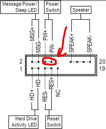

Παιδια πρεπει να συνδεσα λα8ος τα καλωδια του κουτιου με την μητρικη.Το εκανα 2 3 φορες οσο να τα τοπο8ετησω σωστα αλλα τωρα δεν ανοιγει καν ο υπολογιστης παταω power button αλλα τιποτα.Λετε να εγινε βραχυκυκλωμα απο τις λα80ς τοπο8ετησεις?Εβγαλα ξαναεβαλα την μπαταρια της μητρικης πλαι τιποτα.Παει η μητρικη?Μπορει να πηρε και τιπτοα αλλο μαζι της?
Ετσι νομιζω τωρα.Τα ειχα βαλει λα8ος στην αρχη.Λες αυτο να εκαψε την μητρικη?
Sorry που θα σε ζαλίσω αλλά για να φύγουμε από αυτό σίγουροι, είναι έτσι ???
Παίξε με τα + & -
Μαν, το εγχειρίδιο της μητρικής μελέτησε και θα βγάλεις άκρη μην αγχώνεσαι. Τσέκαρα το δικό σου από το site της gigabyte και έχει μια χαρά οδηγίες. Είναι ψιλόαπίθανο να βραχυκύκλωσε κάτι από λάθος τοποθέτηση του front panel λογικά κάπου θα υπάρχει ακόμα λάθος στη συνδεσμολογία
edit: με πρόλαβε ο mos
Αν παρουμε σαν υπο8εση οτι τα εχω βαλει σωστα τα καλωδια τωρα,τι προβλημα μπορει να υπαρχει?Η λα8ος αρχικη τοπο8ετηση ειναι απι8ανο να εκαψε κατι?
Με μια ξεκάθαρη απάντηση, ΝΑΙ, στο παρελθόν όταν ακόμη μάθαινα :p έκανα πολλές φορές λάθος σε αυτές τις συνδεσμολογίες, δεν υπήρξε ποτέ σφάλμα σε κάτι !!

και τοτε τι μπορει να φταιει?
οκ οπότε παίρνουμε σαν δεδομένο ότι έχεις συνδέσει σωστά τα πινς έτσι όπως λέει η φώτο που σου έδωσα πιό πάνω !!
Τράβα καμιά λεπτομερή φωτογραφία των συνδεσμολογιών !! για αρχή

ευκερη photo δεν μπορω να βγαλω,αλλα τα εχω ολα σωστα συνδεδεμενα τα καλωδια πανω στν μητρικη μιας και εχω στησει υπολογιστη ,αλλα εδω μαλλον εκανα πατατια με το front panel.Μαλλον δεν γλιτωνω το service :-(
Πιστευω πως αν κατσεις και τα δεις προσεκτικα παλι απο την αρχη θα βγαλεις ακρη !!

παλευω απο της 6 η ωΡΑ το απογευμα βγαζω βαζω, αλλα τιποτα.Εβγαλα και gpu,ram μπας και αλλα τιποτα
Tο τροφοδοτικο δουλευει? (βραχυκυκλωσε πρασινο-μαυρο)
Βρε μπάς και παρεδωσε πνεύμα το power button?

ΤΟ ΤΡΟΦΟΔΟΤΙΚΟ το δοκιμασα μαζι με το power button σε αλλη μητρικη και ολα καλα..
Μπορείς ξυλώσεις όλα τα καλωδιάκια και να βραχυκυκλώσεις τα power switch pins με ένα κατσαβίδι.
Για σιγουριά κάν΄το με την μητρική εκτός κουτιού. Το 24pin σίγουρα είναι συνδεδεμένο ε;

το 24 ειναι συνδεδεμενο ναι.Τι εννοεις να βραχυκυκλωσω?απλα να βαλω το κατσιβιδι αναμεσα?και τι συμπερασμα 8α βγαλω?

Θα κανεις με το κατσαβιδι οτι κανει και το power, ενωνει δηλ. τα pins.
Πρεπει να παρει μπροστα ετσι..

το δοκιμασα και αυτο τιποτα.Ακρα του ταφου σιωπη..
