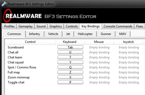

ανακαλυψα οτι τα δυο εξτρα κουμπια μου, μπορουνε να προγραμματιστουμε μονο σαν "combos" ή σαν macros (και φυσικα και για αλλες λειτουργιες των windows oπως copy/paste, open window, new, volume up κλπ, που ομως ουσιαστικα και αυτες "combos" ειναι πχ ctrl+v = paste) και οχι σαν απλα keys
προσπαθουσα λοιπον τοση ωρα να βαλω ενα απλο key, πχ το X και το Ζ για τον χαρτη. το δεχοτανε το ποντικι, τα windows και ολα τα παιχνιδια, εκτος απο την DICE!!! (που προφανως δεν επιτρεπει combo keys)
επιτρεπει ομως macros!!!! βαζοντας λοιπον στα κουμπακια ενα απλο macro (πχ πατημα μονο του Z) το παιχνιδι το δεχεται!!!! :dance3:

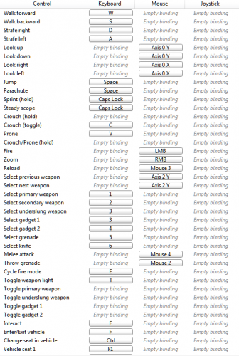

το μαχαιρι το εχω στο button 1 (το πανω δεξια)
Στo screenshot που έχεις παραπάνω, το δείχνει στο btn 7...
