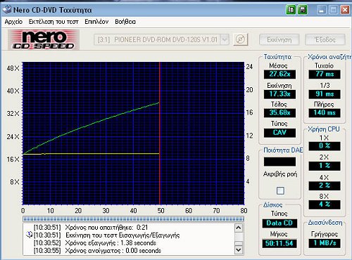

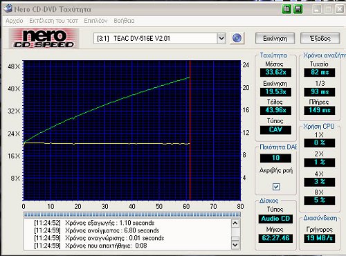

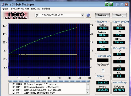

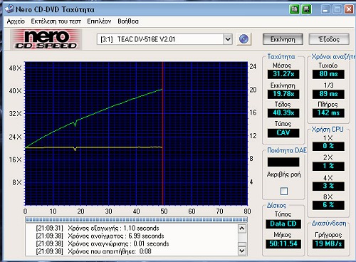

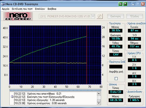

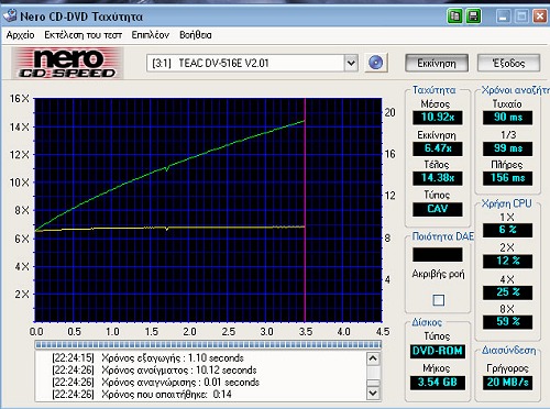

Λογο εντονου ενδιαφεροντος αποφασισαμε να στησουμε την μικρη αυτη κοντρα.Η ιστορια αρχισε οταν επρεπε να δωσω ( λογω ειδικων καταστασεων..) το δικο μου <<παλιο>> Teac στον αγγουροσυντροφο Βαλαντη και να παρω καποιο αλλο drive....Ειχα το 106S και τοτε ειχα ψιλογλυκαθει ....Οποτε λεω θα παω για το 120S ....ενδιαμεσα ο επισης συντροφος Διονυσης ενδιαφερθηκε γενικα για dvd rom...οποτε αποφασιστηκε να γινει η κοντρα...το τερπον μετα του ωφελημου.Δεν κρυβω λοιπον την συμπαθεια μου προς το <<ρουφηχτο>> pioneer.....
Οι αντιπαλοι
TEAC 16x48 512 Cache
Pioneer 120S 16x40 256 Cache
To drives εγκατασταθηκαν στην ASUS P4P800Dlx στο δευτερων controller μονα τους και master.To προγρομμα αξιολογησης ηταν το Nero cd-dvd speed απο το nero v6302.Τα δισκακια που χρησιμοποιηθηκαν ηταν τα :
1)Το μανισιο Heavy metal F.F. ( δωρο απο την 9700Προ)
2)Το αντιγραμμενο απο το μανισιο :p Dungeon Siege disk 1
3)Το μουσικο μανισιο disk2 απο το live της βανδη ( Αρε Ζαχο.....)
4)Το τυπωμενο dvd LOΤR τα γυρισματα.....
Τα cd που χρησιμοποιηθηκαν ηταν τα λιγοτερο γρατσουνισμενα και για αυτο επιλεχθηκαν....
Παμε λοιπον...

Το pioneer εκανε σαφως πιο πολυ θορυβο και δυσκολευτηκε πιο πολυ σε γρατζουνιες και σημαδια στην επιφανεια των media...
Απο οτι καταλαβατε ο Βαλαντης πηρε το pioneer τελικα ( εχει και εγγυηση...:p ) και κρατησα το Teac....μεγεια λοιπον το νεο dvdrom στον << Transporter >>....Νιονιο....καταλαβες πιο θα παρεις τελικα....

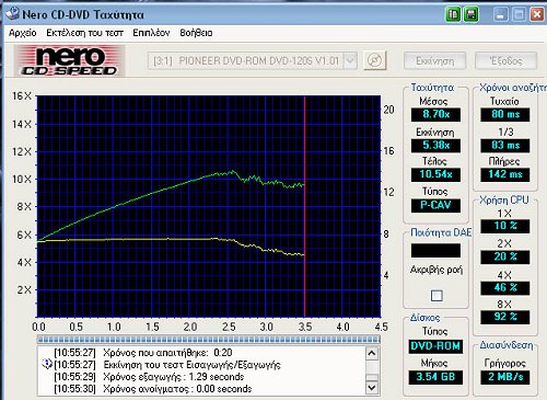

Πολύ καλή δουλεία παιδιά, μπράβο... αν κατάλαβα καλά από τα διαγγράμματα, το pioneer είναι γρηγορότερο από το teac σε ότι αφορά τα cd, αλλά χάνει στην ταχύτητα dvd ?
Κάτι τέτοια μας κάνεις και μας τρελαίνεις Vag. Όντως το TEAC είναι πιο γρήγορο από το PIONEER.Το 120 το απλό τί λέει;
Αρχική απάντηση από Samael
Στο Pioneer γραφει P-CAV και στο TEAC CAV για DVD.....
Γιατι?Ποια η διαφορα??
Ελα ντε .....p-cav εβγαλε ολες τις φορες που το μετρησαμε.....εαν καποιος ξερει κατι και δεν το λεει τωρα ειναι η η ευκαιρια να μιλησει....

Δεν ειχε απλο μονο ρουφηχτο...
CAV: Constant Angular Velocity
The disc is read/written at a constantly increasing speed.
P-CAV: Partial-Constant Angular Velocity
The disc is being read/written at an increasing speed until a certain point (speed). After this point the speed will not increase anymore and remain at this speed.
P-Cav = Partial CAV.
Ανάγνωση με συμμετρική επιτάχυνση , με σταθερή γωνία ανάγνωσης , χωρίς links.
Τεχνολογία που υποτίθεται ότι δίνει λίγο καλύτερες ταχύτητες.
Το θέμα είναι γιατί το εμφανίζει μόνο στο dvd και όχι στις μετρήσεις του cd.

Αναφερα πουθενα εαν ξερω η οχι τι ακριβως ειναι το pcav η το cav ( που και να μην ξερω εχουμε καποιον που ξερει ....chroma.... εδω ο root ) αλλα και με ενα απλο search στο google πολλα βρισκεις.Αυτο που ηταν σημαντικο δεν ειναι ο τροπος που διαβαζουν dvd αλλα οι επιδοσεις τους...Κατα τα αλλα κυριε πεππα απο ολα οσα ειδες αυτο ειχες να πεις....εδω φαινεται ο σεβασμος που δειχνεις στις προσπαθειες καποιων να δωσουν λυση στον προβληματισμο καποιων....
To Pioneer είναι λίγο πιο γρήγορο στους χρόνους πρόσβασης (γενικώς) [τυχαία προσπέλαση , access time , 1/3 stroke, κλπ].
Για πιο σφαιρικά συμπεράσματα , καλό θα ήταν (αν ήταν/είναι δυνατό) να χρησιμοποιηθούν και τα:
WinCD Bench
SiSoft Sandra CD/DVD Benchmark
Passmark Performance Test v5 (έτσι για την πλάκα , το συγκεκριμένο...)

’λλο ένα συμπέρασμα από το τέστ , είναι ότι το Teac είναι επίσης αρκετά καλύτερο στην απασχόληση του επεξεργαστή , και στην διασύνδεση.
Πάντως για να πω την αλήθεια , περίμενα το Pioneer να ήταν καλύτερο.
Καλό θα ήταν να δοκιμαστεί και το συρταρωτό 120άρι της Pioneer.Λογικά θα είναι έστω και 1% καλύτερο από το 120S (συρταρωτό).

Αυτό είναι CAV, το σωστό ορισμό του P-CAV έδωσε ο RootΧ προηγουμένως (σταθερή γωνιακή ταχύτητα μέχρι ένα σημείο και μετά σταθερή γραμμική κλπ.). Links δεν υπάρχουν κατα την ανάγνωση, μόνο στην εγγραφή. Πάντως το 120S είναι CAV κανονικά, ελπίζω σε firmware update μπας και βελτιωθεί (και αντικαταστήσω το 105S που απλά δε λέει να πεθάνει..)
