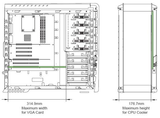

agelosLX Δημοσιεύτηκε Μάρτιος 22, 2010 #1 Κοινοποίηση Δημοσιεύτηκε Μάρτιος 22, 2010 Παιδιά θα ήθελα τη βοήθειά σας (ειδικά των κατόχων της 5970) σχετικά με το αν θα χωρέσει η συγκεκριμένη κάρτα στο κουτάκι μου Coolermaster RC690...Ευχαριστώ!υγ: Από το πλαίσιο δεν μπορούν να με κατατοπίσουν...άλλοι λένε χωράει άλλοι λένε δε χωράει!! Link to comment Share on other sites More sharing options...

steve_m Μάρτιος 22, 2010 #3 Κοινοποίηση Μάρτιος 22, 2010 Λογικα χωραει σε μηκος,γιατι το τροφοδοτικο μπαινει κατω.Επομενως η vga δεν βρισκει στους δισκους. Link to comment Share on other sites More sharing options...

kaminia7 Μάρτιος 22, 2010 #5 Κοινοποίηση Μάρτιος 22, 2010 για να σου δώσω να καταλάβεις εμενα στο χαφ το κουτί χωράει τσίμα τσίμα έχει 5 πόντους κενό πριν ακουμπήσει στους δίσκους το κουτί σου δεν το ξέρω . ελπίζω να βοήθησα Link to comment Share on other sites More sharing options...
pank Μάρτιος 22, 2010 #6 Κοινοποίηση Μάρτιος 22, 2010 Το κουτί σου δοκίμασες να το μετρήσεις για να έχεις μια ιδέα ;Αν είσαι στο +1 με -1cm, είναι θολό το τοπίο.αλλά αν είσαι στο -3cm, το ξεχνάςαν είσαι στο +3, είσαι άνετοςεχω βρεθεί στην ίδια φάση, και με το μέτρημα ήταν σαφές πως δε χωρούσε η κάρτα που ήθελα να πάρω, και έτσι κινήθηκα ανάλογα.Ανέβασε και καμμία φωτό, μήπως έρθει καμμία ιδέα.οι δίσκοι δε βολεύονται αλλού π.χ. ; το φατνίο τους αφαιρείται ; Link to comment Share on other sites More sharing options...
agelosLX Μάρτιος 22, 2010 Author #7 Κοινοποίηση Μάρτιος 22, 2010 Αυτό έκανα τόση ώρα...μετρούσα και είναι για 3 χιλιοστά πιο μακρύ το κουτί...επομένως λεω να μην το αναλάβω το ρίσκο...Ευχαριστώ πολύ παιδιά! Link to comment Share on other sites More sharing options...

felix Μάρτιος 22, 2010 #10 Κοινοποίηση Μάρτιος 22, 2010 Υποθέτοντας πως γνωρίζεις ακριβώς τις διαστάσεις της συγκεκριμένης 5970 και βάσει και του ύψους που βρίσκεται το PCI-E slot που θα την τοποθετήσεις ( HDD bay / 5.25" bay) και λαμβάνοτας υπόψιν και το παρακάτω (link): πιστεύω πως μπορείς να δείς ότι έχεις 1cm διαθέσιμο. Link to comment Share on other sites More sharing options...
steve_m Μάρτιος 22, 2010 #11 Κοινοποίηση Μάρτιος 22, 2010 Εξαρταται απο το αν εχει ψηλα τουλαχιστον 1 pci-x η μητρικη.Γιατι οπως ειπα και πιο πανω δεν θα βρισκει στους δισκους.Το θεμα ειναι αν ειναι πλατυ το κουτι ωστε να χωρεσει στο επανω bay ,το πλατος και οχι το μηκος της καρτας ειναι το προβλημα.Λογικα χωραει εφοσον ενα dvd-rom/rw ειναι πλατυτερο απο μια καρτα γραφικων. Link to comment Share on other sites More sharing options...
agelosLX Μάρτιος 22, 2010 Author #12 Κοινοποίηση Μάρτιος 22, 2010 Παιδιά βασικά για να μπει στο πρώτο pci-e x16 έπρεπε να κόψω μία λαμαρίνα που περίσσευε πάνω από τους σκληρούς..το θέμα είναι όμως οτι ήταν βιδωμένo επάνω σε αυτήν την λαμαρίνα το σίδερο που στηρίζει τους σκληρούς, επομένως δεν μπορούσα να το κόψω..Εν πάσει περιπτώσει πολύ βαβούρα + ότι θα ακουμπούσε αν την έβαζα σε πιό κάτω pci-e x16(3η συγκεκριμένα) οπότε πήρα μια asus 5870 με το πιστωτικό και έχω το κεφάλι μου ήσυχο..Μπορεί να αντιμετώπιζα και πρόβλημα υψηλής θερμοκρασίας με τόσο σφήνωμα εκεί οπότε λέω άστο. Link to comment Share on other sites More sharing options...

felix Μάρτιος 23, 2010 #16 Κοινοποίηση Μάρτιος 23, 2010 Εξαρταται απο το αν εχει ψηλα τουλαχιστον 1 pci-x η μητρικη.Γιατι οπως ειπα και πιο πανω δεν θα βρισκει στους δισκους.Το θεμα ειναι αν ειναι πλατυ το κουτι ωστε να χωρεσει στο επανω bay ,το πλατος και οχι το μηκος της καρτας ειναι το προβλημα.Λογικα χωραει εφοσον ενα dvd-rom/rw ειναι πλατυτερο απο μια καρτα γραφικων.Γιατί το πλάτος είναι το πρόβλημα ? Link to comment Share on other sites More sharing options...

steve_m Μάρτιος 30, 2010 #18 Κοινοποίηση Μάρτιος 30, 2010 Γιατί το πλάτος είναι το πρόβλημα ?Δεν μπορω να το εξηγησω πιο απλα. Link to comment Share on other sites More sharing options...
felix Μάρτιος 30, 2010 #19 Κοινοποίηση Μάρτιος 30, 2010 Δεν μπορω να το εξηγησω πιο απλα.Ορίζω ( και κατά την άποψή μου οι περισσότεροι έτσι το ορίζουν ):Μήκος = διάσταση κάρτας παράλληλη με το slotΠλάτος= διάσταση κάρτας κάθετη στο slot, παράλληλη με το I/O plateTo μήκος στις κάρτες είναι ελεύθερη διάσταση, το πλάτος είναι προτυποποιημένο, τουλάχιστον όσων αφορά το πλάτος του PCB. Για την συγκεκριμένη κάρτα δεν νομίζω ότι μπορώ να θυμηθώ ηλοποίηση που να ξεπερνάει το I/O plate της κάρτας σε πλάτος.Επειδή το κουτί υπό συζήτηση δεν είναι κάποιο low-profile HTPC (για να περιορίζει το πλάτος), η συμβατότητα της κάρτας κατά το πλάτος είναι για μένα τουλάχιστον ζήτημα άνευ λόγου αναφοράς.Σε όσες περιπτώσεις έχω διαβάσει τουλάχιστον, πρώτη φορά ακούω να θεωρείται συμβατότητα σε πλάτος πιό κρίσιμη από αυτήν στο μήκος.Αν θέλεις προσπάθησε να εξηγήσεις πιό απλά τι εννοούσες, εγώ αυτό κατάλαβα ότι έλεγες. Link to comment Share on other sites More sharing options...
steve_m Μάρτιος 30, 2010 #20 Κοινοποίηση Μάρτιος 30, 2010 Ειναι η επομενη προταση μετα απο αυτη που εχεις υπογραμμισει στο πιο πανω post μου. Link to comment Share on other sites More sharing options...
