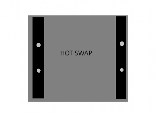

dimitris_s Ιούλιος 5, 2010 Author #33 Ιούλιος 5, 2010 Δεν γίνεται να το βάλω όπως στην φωτογραφία επειδή το 800D έχει τις τρύπες για τα καλώδια και δεν έχει κάπου να πατήσει η βάση.Κάποια άλλη ιδέα; Δες λίγο την εικόνα - έτσι έχω στερεώσει το δικό μου (laing d5/cov-rp-450/200mm tank body). (η εικόνα είναι άρπα-κόλλα mspaint/είμαι στη δουλειά). Το γκρι είναι το πλαστικό που καλύπτει τα hot swap. Τα μαύρα είναι κομμάτια αλουμινίου πάχους 2mm. Τα 4 γκρι κυκλάκια είναι (προφανώς) εκεί που πάτησε η βάση και βιδώθηκε. Από πίσω έχω βάλει άλλα 2 αλουμίνια, και οι βίδες πιάνουν σε παξιμάδια. Τα αλουμίνια τα έχω βάψει μαύρο ματ και γίναν "ένα" με το πλαστικό. Είχα ένα μικρό συντονισμό στο πλαστικό λόγω των γκαζιών που πατάει η αντλία, αλλά λύθηκε με μια σταγόνα σιλικόνης, που δε φαίνεται καν, και δεν αφήνει και σημάδια αν θες να τη βγάλεις. Θα ανεβάσω φωτό το βραδάκι.

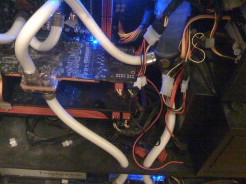

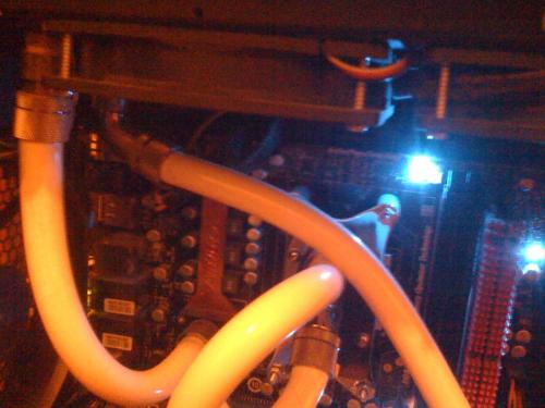

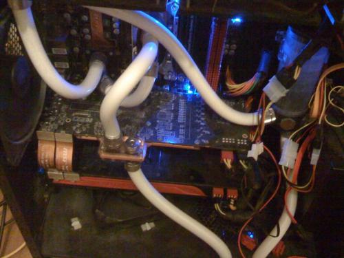

dimitris_s Ιούλιος 13, 2010 Author #38 Ιούλιος 13, 2010 Έτοιμο! (it was about f-time) Σπέρνει... Τώρα μένει να έρθει ο Neph να βγάλει καμιά φωτό... EDIT: Οι φωτό (της ντροπής γιατί η μ740 δε βοηθάει): http://i28.tinypic.com/33w1e0p.jpg http://i28.tinypic.com/sch05l.jpg http://i32.tinypic.com/2w3dgqs.jpg http://i28.tinypic.com/2duarm.jpg http://i32.tinypic.com/2zs2vf6.jpg Τα βαμμένα pci brackets για xfi και tuner (έχω βάψει επίσης και το i/o shield για τη μητρική και βγήκε τέλειο. Αν το δεις νομίζεις πως ήρθε μαζί με το 800D. Φωτό μη ζητήσετε, τουλάχιστον όχι σύντομα ) http://i30.tinypic.com/2j10eo9.jpg Το ασταρωμένο και βαμμένο dvd-rw. Λόγω έλλειψης μαύρου sata, έβαψα με μαύρο χρώμα ένα κόκκινο που είχα και το sleev-αρα. Εδώ είχε φύγει λίγο το θερμοσυστελλόμενο, αλλά το έχω αλλάξει πλέον και είναι κομπλέ. http://i30.tinypic.com/4qs7qa.jpg Οι συνδέσεις για usb, firewire, front panel/audio. http://i27.tinypic.com/2zh2o2f.jpg Ο Πονοκέφαλος... Τελικά τα αποσύνδεσα όλα, και τα έφτιαξα σε κανάλια όμορφα. http://i27.tinypic.com/2iw261d.jpg Να επισημανθεί ότι τα SMD είναι λευκού χρώματος, και όχι μπλε όπως φαίνεται στη φωτό παρακάτω, και φωτίζουν πολυ όμορφα. Εκείνη την dSLR που λέγαμε πρέπει να την επισπεύσω... http://i30.tinypic.com/zxtgg7.jpg Και μία τελευταία με τη βάση για την αντλία/tank. http://i30.tinypic.com/103cuis.jpg οι φωτό είναι τρισάθλιες...
