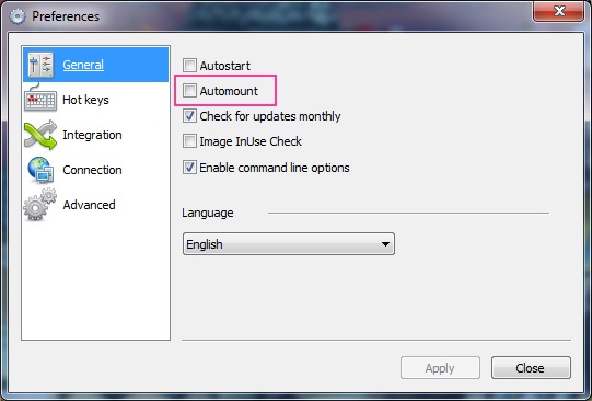

serpico75 Δημοσιεύτηκε Μάρτιος 19, 2010 #1 Δημοσιεύτηκε Μάρτιος 19, 2010 Καλησπέρα.Χρησιμοποιώ το Daemon Tools Lite σε XP και κάνω mount ένα .iso αρχείο. Όλα λειτουργούν καλά μέχρι να κάνω restart.Μετά την επανεκκίνηση, ενώ το image drive υπάρχει, έχει χαθεί το mount και πρέπει να το ξαναδηλώσω.Ξέρει κάποιος τι φταίει και πώς μπορώ να το λύσω;Ευχαριστώ!!
Athens2004 Μάρτιος 19, 2010 #2 Μάρτιος 19, 2010 Το εχεις το programm απο τις επιλογές να τρέχει μαζι με την εκκινηση των windows ? ( αν και δεν νομιζω να παιζει αυτο ρολο .) Χανει το mount η ολόκληρη την εικονικη συσκευη . ? Δοκιμασε και ενα unistall - install του daemon.
hayabusa Μάρτιος 19, 2010 #3 Μάρτιος 19, 2010 και εμένα μου το κάνει αυτό (αν σε παρηγορώ) αλλά θεώρησα ότι δεν ειναι πρόβλημα (ίσως μάλιστα να ειναι και λογικό). άλλωστε 2-3 κλικ υπόθεση ειναι να ξανακάνεις mount το αρχείο σου
voudas Μάρτιος 19, 2010 #4 Μάρτιος 19, 2010 νομίζω έτσι δουλεύει από default...αν δεν έχει option συγκεκριμένη μπορείς να βάλεις στο startup ένα απλούστατο batch να στο ξανακάνει mount καθώς υποστηρίζει πέρασμα παραμέτρων από command line info
Dolly Μάρτιος 19, 2010 #5 Μάρτιος 19, 2010 Νόμιζα πως το Lite το κάνει αυτό, ενώ το full (και πληρωμένο) όχι
Athens2004 Μάρτιος 19, 2010 #6 Μάρτιος 19, 2010 wtf. Τωρα δοκιμασα στο σπιτι σε 7 και δεν μου το κραταει ουτε μενα . , και ομως θυμαμαι σε xp πρεπει να το εκανε :S . Γιατι συχνα πυκνα τα ξεχνουσα και εβλεπα το autorun.

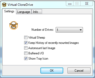

Ταμτάκος Μάρτιος 19, 2010 #10 Μάρτιος 19, 2010 Εναλλακτικά (σε free πάντα), το Virtual Clone Drive μπορεί να κάνει αυτό που θέλεις αν επιλέξεις το Automount last Image
serpico75 Μάρτιος 19, 2010 Author #11 Μάρτιος 19, 2010 Δεν ξέρω ούτε εάν θα κρατήσει για πάντα, όπως το θέλω, ούτε γιατί δούλεψε έτσι, αλλά προς το παρόν βρήκα μία λύση.Τρέχω το προγραμματάκι και στο systray εμφανίζει το γνωστό εικονίδιο.Δεξί click στο εικονίδιο -> Emulation -> All options on.Το είχα στο "All options off".Μετά από δύο shutdown που έχω κάνει, έχει κρατήσει.Ελπίζω να μη χαθεί!!Ευχαριστώ για τη συμμετοχή και τις συμβουλές.
