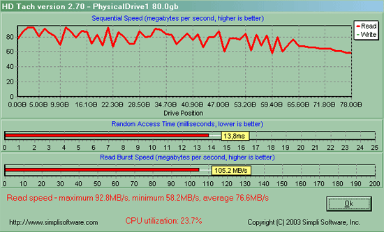

και το hd tach 13.2ms access time, 104mb burst speed, 8% cpu utilization, max read 86mb/s, min 27mb/s, average 67mb/s
Ta scores μου στο hdtach ειναι της προκοπης?Δεν λεω να ειναι τα καλυτερα απλα να ειναι normal για raid...

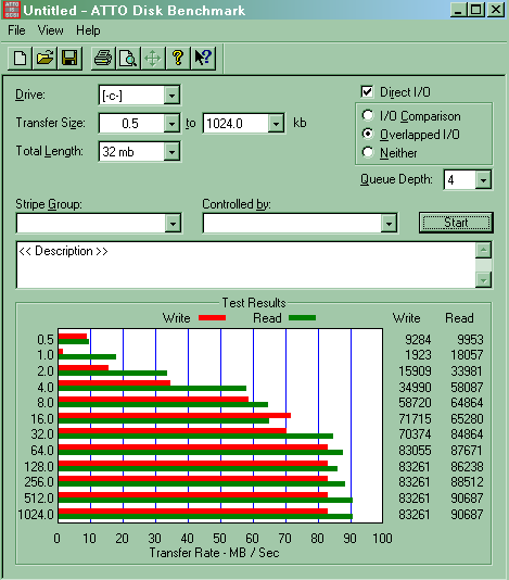

Hdtach σας εδωσα scores.Παρτε και ενα ΑΤΤΟ...
Πειτε την αποψη σας.Strip 64k ειναι...

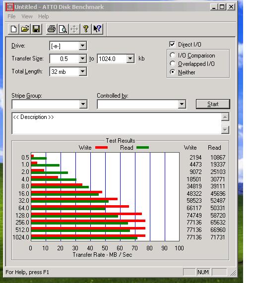

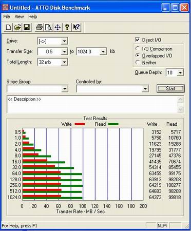

Ρε unstop. αφου εχεις raid στην abit κανε μας την χαρη και ποσταρε ενα ΑΤΤΟ,hdtach καθως και το transfer rate στο image του Nero... Αντε μπας και βγαλω κανα συμπερασμα της προκοπης....
