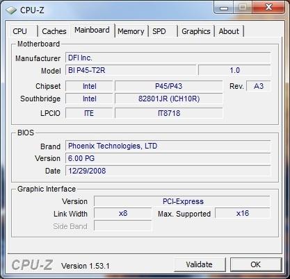

NoDsl Μάρτιος 15, 2010 #9 Μάρτιος 15, 2010 Dude, τι ρεβίζιον είναι το p45 σου; Δώστε screeny απο cpuz plix
GoMaR Μάρτιος 15, 2010 Author #10 Μάρτιος 15, 2010 ιδιο με το δικο σου.(επειδη θυμαμαι οτι τα ειχα συγκρινει στο review σου) τωρα ανεβαζω...
NoDsl Μάρτιος 15, 2010 #11 Μάρτιος 15, 2010 Βλέπω αυτό. beta bios 1028Description from DFI:"Major Reason Of Change:Fixed PCIE 4,2 SlotX4, X1 Issue".http://csd.dficlub.org/forum/showthread.php?t=8592Το έχεις δει;
GoMaR Μάρτιος 15, 2010 Author #12 Μάρτιος 15, 2010 βλεπω ομως για την lanparty και οχι για bloodiron:S
