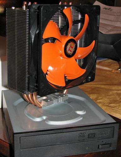

ngt Απρίλιος 21, 2010 #9 Απρίλιος 21, 2010 Αγορασα και εγω μια φτηνουλα να τη δοκιμασω. 120αρη εχει καλη φαινεται για τα λεφτα της (20€)... Thermaltake Contac29 Λιγο απο κατω η επιφανεια ειναι σαν το φεγγαρι. Σκαλωνει στις μικρες γραμμες αμα συρεις το νυχι [ame=http://s254.photobucket.com/albums/hh92/ngt_pics/?action=view¤t=29surf.jpg]29surf.jpg picture by ngt_pics - Photobucket[/ame] Αυριο παμε για δοκιμη ΕΔΙΤ: Με προβληματιζει πως θα απλωσω την παστα γιατι εχει αυτα τα λουκια μεταξυ heatpipes και αλουμινιο και σιγουρα πρεπει να απλωθει οχι σε στυλ γραμμης η κοκκου, αλλα με το χερι η με καρτα. Το θεμα ειναι οτι εχω την IC7 Diamond που ειναι σαν τσιχλα και δεν στρωνει με τιποτα !
leros2004 Απρίλιος 21, 2010 #10 Απρίλιος 21, 2010 Αγορασα και εγω μια φτηνουλα να τη δοκιμασω. 120αρη εχει καλη φαινεται για τα λεφτα της (20€)... Thermaltake Contac29 Λιγο απο κατω η επιφανεια ειναι σαν το φεγγαρι. Σκαλωνει στις μικρες γραμμες αμα συρεις το νυχιΑυριο παμε για δοκιμηΜην τη lapparis !!! Είναι 1-2 βαθμούς χειρότερη από την hyper 212 plus αλλά και 10€ φθηνότερη .....

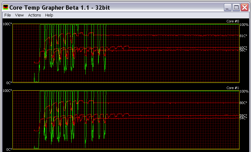

ngt Απρίλιος 22, 2010 #11 Απρίλιος 22, 2010 Λοιπον μια χαρα για τα λεφτα της, εριξε την θερμοκρασια 21 Κελσιου κατω σε σχεση με τη στοκ. Και στους αλλους πυρηνες 23C με τον ανεμιστηρα να μην ακουγεται. Να ενα διαγραμμα για το πως συμπεριφερεται η ψυκτρα σε σχεση με τη μαμα. Τα τεστ εγιναν και στις τρεις περιπτωσεις με κλειστο κουτι με 21,8 Κελσιου εξωτερικη θερμοκρασια (η μετρηση με τον ανεμιστηρα στο φουλ ειχε 22,5c εξωτερικη) Στην αρχη βαζω μονο Linx για αυτο και τα πανω κατω για να ζεστανω την ψυκτρα μετα βαζω prime ταυτοχρονα για να μην εχει τα κενα, υστερα αφηνω μονο prime για να δω που κραταει σταθερη. Εδω οι θερμοκρασιες η μια τοποθετημενη πανω στην αλλη με τις δυο πιο χαμηλες να ειναι της thermaltake. Αποτελεσμα: 81C η στοκ ψυκτρα 60C η Contac29 στο βουβο ο ανεμιστηρας (-21στον πιο ζεστο πυρηνα, και στους αλλους ηταν -22-23 κατω.) 56C η Contac29 ανεμιστηρας τσιτα στις 2000rpm δλδ (αλλους 3~4 C κατω) EDIT: Δοκιμασα στα 3,3Ghz με αυξηση στο CPU Voltage +0,1v (1.2v) και στο CPU VTT +0.1v πηγε στους 70C με smartfan και αυξηση καταναλωσης ρευματος συστηματος απο τα 195 στα 233 watt και στο LInx απο τα 210 στα 262 watt !!!! (50watt για 0,2ghz !) Συστημα: ολα τα βολτ στοκ Μητρικη ECS P55H-A I5 750 2,66 @ 3,10 Καταναλωση συστηματος @ 3.10 Ghz IDLE: 105w PRIME95: 195w LINX: 210w Για 18 Ευρώ.... Economic Crisis EDITOR'S CHOICE
