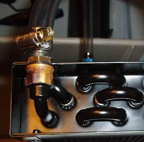

krisiun82 Δημοσιεύτηκε Δεκέμβριος 28, 2003 #1 Δημοσιεύτηκε Δεκέμβριος 28, 2003 Εφτιαξα ενα λιτο πλην καλο συστηματακι w/c..Αναλυτικα :H γνωστη μας Hydor L20 Το ακομα πιο γνωριμο σε ολους μπλοκ του 11Ενα τριπλο ψυγειο απο το Hac-shop..Ολα μαζι πριν αρχισει το μονταρισμα ..Το ψυγειο ειχε εισοδο/εξοδο 3/8" και χρειαστηκα ρακορακια για να το ενωσω με την σωληνα εσωτερικης διαμετρου 12mm..Χρειαστηκαν επισης σφηκτηρες για πιο σιγουρη στεγανωποιηση του ψυγειου ..Μερικες ακομα ομορφες φωτος:Μπλοκ + ρακορΤο μπλοκ του μιχαλη εν ωρα δρασηςΤο συστημα οπως ειναι τωραΘερμοκρασιες τωρα..Λοιπον..Με αερα (volcano 7+) ειχα idle 30+ , τωρα ειμαι καπου 27. Full load 50+ με αερα και τωρα 32 το μεγιστο ..Να σημιωσω οτι χρησιμοποιω ενα 120αρι φαν(αυτον του case που λειπει απο την θεση του σε μια φωτο) και οι θερμοκρασιες ειναι με αυτον..

krisiun82 Δεκέμβριος 30, 2003 Author #16 Δεκέμβριος 30, 2003 Αρχική απάντηση από jax7480 [30-12-2003 και 04:35] Δεν νομιζω οτι υπαρχει λογος Krisiun να δοκιμασεις ψυγειο απο το transit. Αυτο που εχεις πιστευω οτι ειναι αρκετα καλο για να μην σου πω καλυτερο λογω μεγεθους και μονο. Αλλα αν ξυνεσαι για να δωσεις λεφτα.......Εγω πιστευω οτι θα ηταν καλυτερο να αλλαξεις αντλια γιατι εχει αποδειχτει παμπολες φορες οτι τα block του Μιχαλη αποδιδουν καλυτερα με μεγαλυτερο flowrate. Εδω ειναι το μυστικο πιστευω..Το ψυγειο αυτο δεν εχει και πολυ καλο flowrate..Eιναι διαμετρου 1/4 της ιτζας σωληνοτο..Δοκιμασα την ροη μονο με το μπλοκ του μιχαλη και η αντλια εδινε 6 λιτρα το λεπτο..Σαν βρυση ετρεχε..Βαζω και το ψυγειο (στο ιδιο επιπεδο με την ανλια υψομετρικα) και βλεπω μια ροη καπου στα 2,5 λιτρα ισως και λιγοτερη..Κατουρουσε σχεδον. Λεω παει για πεταμα το ψυγειο,αλλα μετα σκεφτηκα οτι ειναι επιτιδες φτιαγμενο τοσο λεπτο (φωτο παρακατω-κοιταξτε το παχος της σιδεροσωληνας σε σχεση με τον λαστιχοσωληνα μισης ιτζας) για να υπαρχει αποτελεσμα στην θεμροκρασια του νερου .. Δηλαδη με μεγαλυτερη ροη στο κυκλωμα μου δεν ξερω αν θα ειχα καλυτερες θερμοκρασιες γιατι νε μεν το μπλοκ του 11 αποδιδει καλυτερα αλλα το νερο θα ηταν πιο ζεστο αφου το ψυγειο δεν θα προλαβαινε να του παρει μεγαλο μερος της θερμοτητας σε τοσο λιγο χρονο.. Εχω ενα κυκλωμα με ροη κατω απο 2 λιτρα και ενα ανεμηστιρα στις 1400 στροφες και εχω -20 βαθμους απο volcano....Με 3 ανεμηστηρες θα εχω ακομα καλυτερα τεμπς φανταζομαι.. Γι'αυτο θελω να δοκιμασω το ford .Ειναι κυψελωτο και με εισοδο εξοδο μισης ιτζας..Αρα θα εχω πολυ μεγαλυτερη ροη.. Επισης να ρωτησω και κατι αλλο που μου εκανε ΤΡΟΜΕΡΗ εντυπωση. Με ποια ψηφιακη εχουν βγει αυτες οι πανεμορφες φωτογραφιες? Μπραβο ρε φιλε..Καλα το προσεξες..Να σε κερασω οτι θες.. Ειναι της αδερφης μου βεβαια...Ειναι μια OLYMPUS mju 400.. Γυρω στα 350Ε κανει.. Λοιπον οι φωτο ειναι τραβηγμενες βραδυ με φλας στα 2Μegapizxels (4το μεγιστο).. Κανονικα εχουν αναλυση 2272Χ1704 και μεγεθος 900+KB..Αυτες που ανεβασα εχουν ιδιο μεγεθος(δεν ειναι crop) αλλα ειναι με αναλυση 1024Χ768 και με με απωλεια ποιοτητας φτανουν απο 70-130ΚΒ .. Αν εντυπωσιαστηκες με αυτες που να δεις τις κανονικες......
