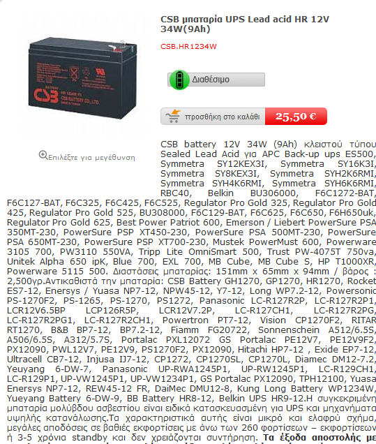

VagelisAMDAKIAS Δημοσιεύτηκε Μάρτιος 1, 2010 #1 Δημοσιεύτηκε Μάρτιος 1, 2010 Καλησπέρα. Εχω ένα UPS μάρκας INFORM. Το έχω τέσσερα χρόνια. Μου βγήκε καλό και έμπιστο δε λέω αλλά ηρθε ο καιρός και παρέδωσαν πνεύματι οι μπαταρίες του. Για να μην περιαυτολογώ... το έλυσα εχει δύο μπαταρίες σε σειρα CS3 με κωδικό HR-1234 F2 στα 12Volt η κάθε μία (σύνολο 24Volt), τα amber δεν μπόρεσα να τα βγάλω initial current λεει 3,4 Α (αρχική τρεχουσα). Γνωρίζει κάποιος που θα βρώ μια οικονομική και αξιόπιστη λύση? Υπάρχουν άλλες συμβατές μπαταρίες για αντικατάσταση γιατι χάθηκα στους κωδικούς? :help1:

felix Μάρτιος 2, 2010 #4 Μάρτιος 2, 2010 Καλησπέρα. Εχω ένα UPS μάρκας INFORM. Το έχω τέσσερα χρόνια. Μου βγήκε καλό και έμπιστο δε λέω αλλά ηρθε ο καιρός και παρέδωσαν πνεύματι οι μπαταρίες του. Για να μην περιαυτολογώ... το έλυσα εχει δύο μπαταρίες σε σειρα CS3 με κωδικό HR-1234 F2 στα 12Volt η κάθε μία (σύνολο 24Volt), τα amber δεν μπόρεσα να τα βγάλω initial current λεει 3,4 Α (αρχική τρεχουσα). Γνωρίζει κάποιος που θα βρώ μια οικονομική και αξιόπιστη λύση? Υπάρχουν άλλες συμβατές μπαταρίες για αντικατάσταση γιατι χάθηκα στους κωδικούς? :help1: Αυτήν εννοείς : CSB είναι η μάρκα και το logo μοιάζει να γράφει CS3. Δές και τα χαρακτηριστικά της. Την συγκεκριμένη θα τη βρείς εκεί που σου είπε ο morpheus, στον Δήσιο. Έχει και στην Λ.Πεντέλης στα Βριλήσσια κατάστημα, εάν για κάποιο λόγο σε βολεύει (Ναύπλιο βλέπω, "Τουλίπα" μου θυμίζει), αλλά στέλνει σε όλη την Ελλάδα.

VagelisAMDAKIAS Μάρτιος 4, 2010 Author #17 Μάρτιος 4, 2010 Κατά 99% θα είναι Fujitron (Fujitsu δηλαδή). Aν δεν είναι ούτε CSB ούτε Fujitron καλό θα είναι να το ψάξεις καλύτερα πριν προβείς σε αγορά. Εντελώς φιλικά στο λέω...ΜΕ ΕΒΑΛΕΣ ΣΕ ΣΚΕΨΕΙΣ. ΤΟ ΑΠΟΓΕΥΜΑ ΘΑ ΤΟ ΔΙΑΠΙΣΤΩΣΩ. ΑΝ ΛΟΙΠΟΝ ΕΙΝΑΙ ''ΜΑΡΚΑ Μ' ΕΚΑΨΕΣ ΘΑ ΠΑΩ ΣΤΟΝ ΔΗΣΙΟ ΠΟΥ ΕΧΕΙ ΣΙΓΟΥΡΑΣ CSB ΜΕ 25,50€

VagelisAMDAKIAS Μάρτιος 18, 2010 Author #20 Μάρτιος 18, 2010 ΤΕΛΙΚΑ ΤΗΝ ΑΛΛΑΞΑ ΤΗΝ ΠΑΡΑΓΓΕΛΙΑ. ΤΗΝ ΠΗΡΑ ΑΠΟ ΤΟΝ ΔΗΣΙΟ ΤΗΝ ΜΠΑΤΑΡΙΑ. ΟΛΑ ΚΟΜΠΛΕ. ΠΑΙΔΙΑ ΕΥΧΑΡΙΣΤΩ ΠΟΛΥ!
