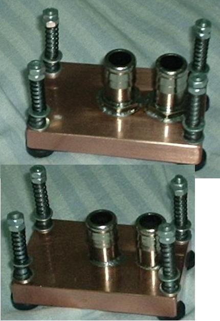

Αν η μόνη διαφορά τους είναι το ύψος των ρακόρ, κράτα αυτό με τα ψηλότερα.

Aυτα ειναι τα λεγομενα crusader βρε 11??
το δικο μου που ειναι σαν αναποδη πυραμιδα με 2 σκαλια??
Ειναι το προηγουμενο??

Ηρθαν επιτελους τα κουκλακια! Για πια κουκλακια μιλαω? ΧΕΧΕΧΕΧΕ δειτε τη φοτο....
Υ.Γ-----Πιο να κρατησω?
'Ομορφα.
Υ.Γ. Το κάτω της φωτογραφίας, μου δείχνει ποιό καλαίσθητο.
Μάλλον το ίδιο με άλλη πάνω πλάκα για να μπαίνει στο σύστημά σου;

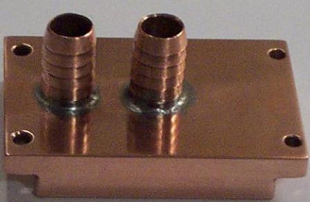

αν και δεν κατάλαβα τελείως τι εννοείς .....
Και εσύ τέτοιο έχεις Απλα στα παραπάνω λείπόυν τα "σκαλοπάτια" οπως τα αποκαλείς
εκανα μια μικρή αλλαγή στο σχέδιαο εξωτερικά το εσωτερικο παραμένει το ίδιο
Nαι αυτο στην φωτο εχω..
