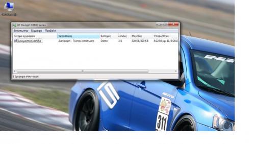

Dant3 Μάρτιος 11, 2010 Author #10 Μάρτιος 11, 2010 Αλλαξα καλωδιο.τον συνδεσα σε μια αλλη usb και παλι τα ιδια και μαλιστα και με την πρωτη.κολλαει η εκτυπωση στη μεση και γινονται ολα αυτα που γραψα.ενω η υπηρεσια ουρας παραμενει οπως στην εικονα...
