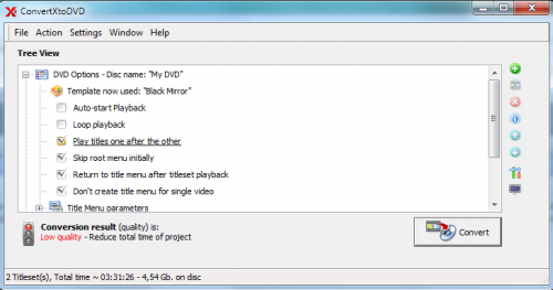

Kαλημέρα παιδιά! Θέλω να ρωτήσω το εξής. Έχω μια ταινία σε .avi χωρισμένη σε 2 .avi με εξωτερικούς υπότιτλους. Θέλω να την μετατρεψω σε DVD. Προσπάθησα με διάφορα προγράμματα να ενσωματώσω τους υπότιτλους αλλα δεν πέτυχε κανένα. Δοκίμασα να την κάνω κατευθείαν με το Convert XtoDvD αλλά τα 2 αωι μου τα εμφανίζει ώς 2 ξεχωριστους τίτλους. Υπάρχει τρόπος να τα ενώσω με το Convert XtoDvD; Κανένας άλλος τρόπος;
Στο ConvertX έχει επιλογή (και είναι ενεργοποιημένη από default εάν δεν κάνω λάθος) που λέει "Play titles one after the other". Αυτό που θα συμβεί κατά την αναπαραγωγή είναι ένα στιγμιαίο πάγωμα όταν θα αλλάζει τίτλο(όπως αυτό των dual layer dvds όταν αλλάζει το layer).
