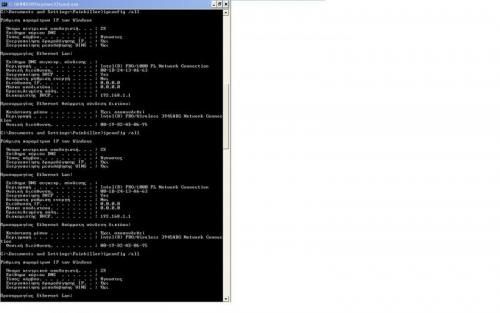

alexkhr Φεβρουάριος 12, 2010 #12 Φεβρουάριος 12, 2010 Γράψε σε command line ipconfig /all. Τι ip παίρνεις?
PainkiLer Φεβρουάριος 12, 2010 Author #13 Φεβρουάριος 12, 2010 Καλύτερα να μην σου πω τι παίρνω... Το πατησα πολλές φορές μπας και δώσει τίποτα πριν αποσυνδεθεί.
