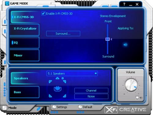

blkik Δημοσιεύτηκε Φεβρουάριος 10, 2010 #1 Δημοσιεύτηκε Φεβρουάριος 10, 2010 Έχω την creative X-fi titanium και ηχεία 5.1 επίσης της creative.Το πρόβλημα είναι ότι ενώ έχω επιλέξει τόσο απο το contol panel των windows 7 όσο και από το audio console της creative τα 5.1 ηχεία παίζουν μόνο τα 2 μπροστινά και το woofer. Στα tests παίζουν κανονικά και τα 5.Το cmss είναι ενεργοποιημένο άλλα και να το κλείσω δεν αλλάζει τίποτα. Εχω δοκιμάσει όλες τις ρυθμίσεις αλλά άκρη δεν βρήκα.Μόνο αν επιλέξω κάποιο εφέ από την καρτέλα EAX τότε παίζουν και τα πίσω αλλά πολύ χαμηλάΤι φταίει?
blkik Φεβρουάριος 11, 2010 Author #2 Φεβρουάριος 11, 2010 Κατάφερα να τα κάνω να παίζουν στην ίδια ένταση αυξάνοντας τα db από τα εφέ αλλά το βασικό πρόβλημα παραμένει. Αν επιλέξω εφέ(theater, stone hall κλπ) πάιζουν και τα 5 αν επιλέξω none μόνο τα μπροστινά.Καμιά ιδέα κανείς;
Georgesod Φεβρουάριος 11, 2010 #3 Φεβρουάριος 11, 2010 Επέλεξε το stereo xpand από το cmss 3d και με το slider ρύθμισε την ισορροπία στα ηχεία
