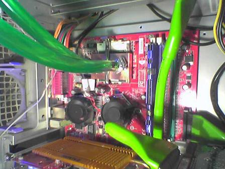

kingrim Δημοσιεύτηκε Δεκέμβριος 13, 2003 #1 Δημοσιεύτηκε Δεκέμβριος 13, 2003 εβαλα νερο εβαλα νερο και ειμαι πολυ χαρουμενος μολις το εστησα σημερα πηρα το block απο 11 κατα της 1:30 ξεκινησα την κατασκευη και μετα απο 4 ωρες ετιμο αντλια 1048 block eleven ψυγειο ενα χαλκινο με κιψελες και 4 80ριδες να τραβανε αερα στα 12V τανκ μια κατσαρολα της μαμας για τωρα :whistling με 1,8v (η mobo λεει 1,82V me 1,87V) 200fsb 12 multi (2400+ @ 2400 amd ) 44C idle λεει η mobo αλλα ολα ειναι so cold (ακομα υπαρχει λιγο αερας αλλα θα φυγει) full load δεν εχω ιδεα φοβαμε να τρεξω
kingrim Δεκέμβριος 13, 2003 Author #2 Δεκέμβριος 13, 2003 παλια με τα ιδια setting αντεχε toast 1-2 λεπτα και στα 2500 δεν εκανε μπουτ τωρα στα 2500 φτανει μεχρι τα winaaaaaaa αυτες η temp ειναι με μια παστα του 1 σκετο νερο

kingrim Δεκέμβριος 13, 2003 Author #8 Δεκέμβριος 13, 2003 παιδια ολα ειναι πολυ χιμα και δουλευει συνεχεια. Για να δω τι γινετε τωρα παω για να παρω καλους σωληνες και νερακι γιατι τωρα παιζει με της βρυσης το νερο.full load η temp φτανει και τους 60c και πρεπει να δω τι γινετε αν και το block παταει τελια ειναι σχετικα κρυο το ψυγειο κρυο και η αντλια ζεστη αυτες η temp ειναι απο την ΜSI η οποια λεει μ******ς γιατι εχτες ελεγε σε καποια φαση 220C cpu kai -45chipset κανω reboot απο το βιος ελεγε 46 ανοιγω τα win 220C οποτε με βλεπω για panelakiναι το ψυγειο ειναι απεξω και οι 4 80ριδες δεν καλιπτουν ολη την επιφανια του μενουν 2,5εκ χωρις ροη αερα επισεις duct δεν υπαρχει

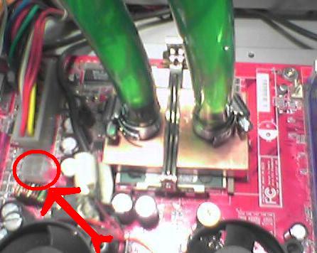

eleven Δεκέμβριος 13, 2003 #12 Δεκέμβριος 13, 2003 Τελικά το κλιπσάκι μιας Evercool με το κατάλληλο στράβωμα έδωσε την λύση στο πρόβλημα της συγκράτησης του μπλόκ Το μπλόκ φαίνεται οτι πατάει πολύ καλά αλλα οι μετρήσεις της μητρικής είναι για τα ανάθεμα απο 52 βαθμούς έπεφτε 47:'( Σε σ΄χση όμως με την evercool που υπηρχε πρίν οι διαφορές είναι τεράστιες Για ποιό πολλά θα μας πε'ι ο Γιάννης αλλα απότι είδα εγω το toast που έτρεχε για 19 λεπτά είχε 55 βαθμούς ενω πρίν μετην ψύκτρα εδειχνε κατι 70 αρες στα 2 λεπτ'α που έτρεχε πρίν κολλήσει το σύστημα Στην φώτο θα δείτε και μια σοβαρή παράλειψη του Γιαννη η οπ'οια νομίζω παίζει πολύ σοβαρό ρόλο στην σταθερότητα του μηχανήματος ( αν κανω λάθος παρακλώ διορθώστε με)
kingrim Δεκέμβριος 13, 2003 Author #14 Δεκέμβριος 13, 2003 ναι με κλιπ μπηκε ενα απο evercoll και εκατσε τελεια.ηρθε και ο 11 βγαλαμε ολο τον αερα βαλαμε αλλα λαστιχα και ειναι οκ τωρα full 55C (ειναι ενα ψεμα η μητρικη. Με αερα σε ιδια setting κολουσε )η CPU με αερα ειχε 70C

kingrim Δεκέμβριος 14, 2003 Author #17 Δεκέμβριος 14, 2003 τα νεα ειναι πολυ καλα ειμαι στα 2400 200χ12 σταθεροτατα παρακαλω 10 ωρες toast 57C ενω με αερα οπως εχω ξαναπει σε δυο λεπτα κολουσε και εδιχνε 70C α και κατι ακομα για να ακουσουμε και αλλες αποψεις για την παραλεiψη που λεει ο 11 πεζει ρολο τελικα στην σταθεροτητα του pc
