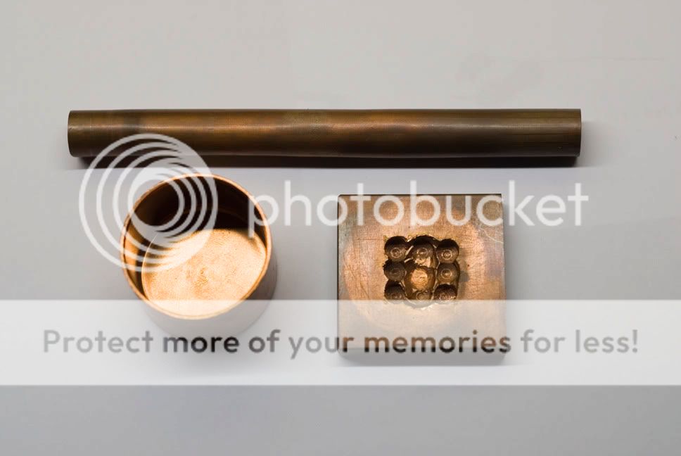

DD-jimakos Φεβρουάριος 11, 2010 Author #17 Φεβρουάριος 11, 2010 Οπτικά δεν είναι όμορφο, αλλά δεν πειράζει. Αυτό που με ενδιαφέρει είναι μέσα στο μπλοκ τι έχεις κάνει για τη ποή του νερού. Έχεις αυλάκια, είναι κενό; Τί; κενο το απολυτο κενο φαντασου το σαν μια μπανιερα
DD-jimakos Φεβρουάριος 12, 2010 Author #18 Φεβρουάριος 12, 2010 ναι οπτικα ειναι αθλιο βασικα χαχαχα αλλα ειπαμε ειναι ακομα στο στησιμο τηα βαφτει βεβαια αλλα χαλαρα μου αρκει που ειναι σχεδον τζαμπα κατασκευη και δουλευει με το παραπανο
PetrosD Φεβρουάριος 12, 2010 #19 Φεβρουάριος 12, 2010 Να τα δικά μου: Βασικά ήθελα να του κάνω αυτά τα αυλάκια για μεγαλύτερη επιφάνεια τρομάρα μου αλλά δεν το ολοκλήρωσα. Τα υπόλοιπα εξαρτήματα είναι μια σωλήνα 1/2 ίντσας για είσοδο και έξοδο νερού και μια μούφα μεγάλη για καπάκι.
