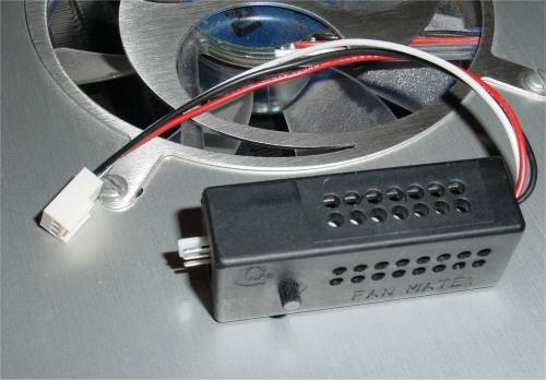

Ή για να μη το κουράζεις το θέμα πες μου που είσαι να σου στείλω αυτό να ησυχάσεις...
Βάζεις τον ανεμιστήρα από τη μία, συνδέεις την άλλη άκρη στη μητρική και γυρνάς τον ροοστάτη (εκείνο το μαύρο πραγματάκι που εξέχει) και ρίχνεις τις στροφές όπου σε βολεύει.
