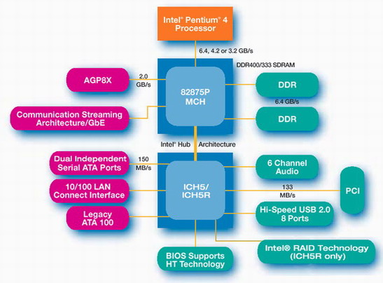

sokratis Δεκέμβριος 11, 2003 Author #4 Κοινοποίηση Δεκέμβριος 11, 2003 Όπως ξέρουμε ο επεξεργαστής ενός συστήματος επικοινωνεί με το chip υποστήριξης (north bridge) και όχι κατευθείαν με την RAM (Το chip με την σειρά του επικοινωνεί με την RAM). Η ταχύτητα με την οποία επικοινωνεί ο επεξεργαστής με τη north bridge είναι γνωστή ως FSB. Στην περίπτωση του P4 το FSB του επεξεργαστή είναι 800Mhz οπότε το Dual Channel DDR έρχεται να γεφυρώσει το χάσμα ανάμεσα στα 800Mhz του επεξεργαστή και στα 400Mhz της μνήμης. Οπότε έχουμε 400MHz X 2 = 800Mhz Καλώς ως εδώ... Όταν όμως έχουμε τον AthlonXP 2500+ (Barton) ο οποίος διαθέτει FSB 333Mhz, ποιό το νόημα να βάλουμε δύο αρθρώματα μνήμης ώστε να επιτύχουμε Dual Channel DDR ?? (Ο λόγος που τα μπερδεψα τα ελληνικά με τα greeklish παραπάνω είναι οτι ξεκίνησα να γράφω ελληνικά αλλα επειδή βαρέθηκα κάθε δύο λέξεις να κάνω Alt+Shift για να γράψω ορολογίες στα αγγλικά..., σπάστηκα και έγραφα διάφορα :) ) Link to comment Share on other sites More sharing options...

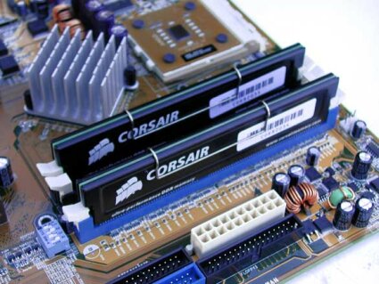

sokratis Δεκέμβριος 11, 2003 Author #7 Κοινοποίηση Δεκέμβριος 11, 2003 για αυτό και όταν θέλουμε να πετυχουμε dual channel DDR χρησιμοποιούμε διαφορετικό κανάλι για να τοποθετήσουμε τη μνήμη πάνω στη motherboard(δεν τα βάζουμε δίπλα τα αρθρώματα) Link to comment Share on other sites More sharing options...
sokratis Δεκέμβριος 11, 2003 Author #8 Κοινοποίηση Δεκέμβριος 11, 2003 (δεν φαίνεται πολύ καλα...) Link to comment Share on other sites More sharing options...
sokratis Δεκέμβριος 11, 2003 Author #9 Κοινοποίηση Δεκέμβριος 11, 2003 ... Link to comment Share on other sites More sharing options...

jax7480 Δεκέμβριος 11, 2003 #13 Κοινοποίηση Δεκέμβριος 11, 2003 Βασικα ψαχνω μια αντιστοιχη φωτο του Nforce2 και δεν μπορω να την βρω οποτε θα τα πω προφορικα.Αν παρατηρησεις απο το σχεδιαγραμμα που εχεις βαλει για τον P4 η συνδεση του επεξεργαστη με το 82875P MCH Northbridge λεει οτι ειναι ή 6.4 ή 4.2 ή 3.2 GB/s. Αυτο ειναι το θεωρητικο μεγιστο bandwith συνδεσης του επεξεργαστη με το Northbridge και ειναι 3 τα νουμερα γιατι εξαρταται απο τον επεξεργαστη που χρησιμοποιεις. Δηλαδη οι P4-800FSB εχουν μεγιστο bandwith 6.4GB/s , οι P4-533 εχουν 4.2GB/s και οι 400FSB εχουν 3.2GB/s.Τωρα ακριβως δεξια απο το northbridge ειναι οι μνημες. Οι συγκεκριμενες μνημες αν δουλευουν στα 400FSB εχουν θεωρητικο μεγιστο bandwith 3.2GB/s ακριβως οπως και ο 400αρης P4 αλλα λογω του οτι χρησιμοποιουνται σαν Dual Channel το bandwith διπλασιαζεται και φτανει τα 6.4GB/s.Τωρα για τον Athlon. H συνδεση του επεξεργαστη με το Northbridge του , στην συγκεκριμενη περιπτωση του Nforce2 εχει μεγιστο θεωρητικο bandwith 3.2GB/s.Και αυτο βεβαια στους Ahtlon XP και Barton που δουλευουν στα 200FSB. Oi 333αρηδες δηλαδη αυτοι που δουλευουν στα 166FSB εχουν 2.1GB/s .Οσον αφορα την μνημη ισχυει οτι ακριβως και στο 875P μονο που στην συγκεκριμενη περιπτωση ολο αυτο το Bandwith που δινει η μνημη διαμεσου του chipset o επεξεργαστης δεν μπορει να το αξιοποιησει γιατι πολυ απλα το bandwith του επεξεργαστη σταματα στα 3.2GB/s. Οποτε απο εκει και πανω οσο πιο γρηγορα και να χρησιμοποιεις την μνημη σου η διαφορα στην ταχυτητα ειναι ελαχιστη.Να αναφερω επισης οτι και στις 2 πλατφορμες το μεγαλο οφελος υπαρχει μονο και εφοσον και η συνδεση του επεξεργαστη με το chipset αλλα και η ταχυτητα των μνημων με αυτο ειναι ακριβως η ιδια, δουλευουν δηλαδη συγχρονα.Στην ασυγχρονη λειτουργια οι επιδοσεις "πεφτουν", οριακα για τον P4 και σημαντικα για τον Athlon.Συμπερασμα: Αν δεν προκειται να κανεις overclocking με τον Barton 2500+ που θα παρεις μην παρεις μνημες 400αρες αλλα 333 γιατι πολυ απλα δεν προκειται να τις αξιοποιησει το συστημα παρα μονο αν αλλαξεις αργοτερα επεξεργαστη και παρεις καποιον που εχει 200ΜΗζ FSB/. Link to comment Share on other sites More sharing options...

jax7480 Δεκέμβριος 11, 2003 #16 Κοινοποίηση Δεκέμβριος 11, 2003 Αρχική απάντηση από sokratis [11-12-2003 και 11:06] άρα δεν υπαρχει νόημα να χρησιμοποιούμε dual channel ddr με τον athlon...... Εκει θελω να καταληξω. Γι'αυτο και οι διαφορες Dual Channel και Single Channel ειναι τοσο μικρες. Γιατι ο επεξεργαστης δεν θελει αλλο bandwith απο την μνημη. Το μεγιστο που δινει μια 400αρα μνημη ειναι 3.2GB/s . Αυτο ειναι και το μεγιστο που μπορει να δωσει η CPU. Link to comment Share on other sites More sharing options...
