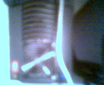

^MaC^ Δημοσιεύτηκε Δεκέμβριος 5, 2003 #1 Δημοσιεύτηκε Δεκέμβριος 5, 2003 Καλως σας βρηκα σε αυτο το εξαιρετο φορουμ, μιας και εψαχνα απο καιρο κατι τετοιο, πραγμα το οποιο θεωρειτε ακομη σε πολυ αρχικο σταδιο στην ελλαδα. Ειμαι φοιτιτης εξωτερικου, (Αγγλια συγκεκριμενα )και εδω ειναι ποιο ευκολα τα πραγματα στην υδροψυξη.Βρισκεις αρκετα καλα και φθηνα πραγματα αν ψαχτεις λιγο. Ας μπω στο θεμα. Εχω τα ακολουθα: Amd ahtlon 2.4+ @ 2.7+ (up and running 1 month , 3 days ,14 hours now...) 1.5 GB ddr 333, Chaintech 7njz zenith , GF4Ti 4200 agp8, και απο υδροψυξη: pump eheim 1250 rad maxxxpert tank peripou oso ena isostar.... xexexexexe kai block maxxxpert επισης. tubing βενζινολαστιχο και δυχτιχως αναγκαστικα να μονταρω το πισι για να τα βαλω μεσα πραγμα που μετανοιωνω τωρα. οτι μπορειτε δειτε απτιν φοτογραφια. προβλιματα: λογω κουτιου, δεν γινετε καλη επαφη του φαν με το ραντ. αμφιωαλω για την ροη και την αποδοση της αντλιας.οι σωληνες ειναι μολισ 9μμ και νομιζω οτι την πνιγω. επισης απο αποτελεσματα, γυρω στουσ 50-53 C δεν ξερω αλλα ψιλοαπογοτευομε. εχω καποιες ιδεες : να εβαζα ενα μπλοκ ακομα για γραφικα, αλλα δεν ξερω αν θα το σηκωσει. εχω στα υποψη, ενα εμφανησιμο κουτακι, με 2 θεσεισ για 120μμ φαν, που ισως το μονταρω καλυτερα εκει το ολο συστημα, και φ8ηνο σχετικα (70 Ε) αυτα εν οληγοις... αν μπορουσε καποιοσ να ρικσει καμια ιδεα στα προβληματα/προτασεισ μου. και ποιο συγκεκριμενα, μεγε8οσ σωληνοσεων, ιποστηριξη του αλλου μπλοκ, κλπ κλπ ευχαριστω εκ των προτερων...
LoWRiDeR Δεκέμβριος 5, 2003 #2 Δεκέμβριος 5, 2003 Καλως ορισες στο φορουμ. Δυστυχως φιλαρακο μου απο την φωτογραφια σου δεν καταλαβαινω κ πολλα,αν μπορεις να βαλεις μερικες ακομη που να φαινεται το συστημα θαταν καλυτερα.Για την αντλια,σιγουρα την ζοριζεις πολυ κ αυτο μπορει μεχρι κ να στην χαλασει,εγω θα σου προτεινα να κανεις το εξης,να χωρισεις τις ροες με ενα Υ κ να κανει αντλια -> μπλοκ -> τανκ η μια ροη κ η αλλη αντλια - ραντ - τανκ κ μετα απο το τανκ παλι αντλια.Αν καταλαβα καλα εχεις τον ανεμιστηρα εξω απο το κουτι??να σπρωχνει μεσα αερα??Δεν φαινεται καλα,παντως εγω,εχω το ιδιο κουτι με εσενα,αν κοιταξεις λιγο παρακατω στα μηνυματα αυτου του φορουμ θα δεις ενα με τιτλο το !εστησα επιτελους!.Δες εχω κ εγω την ιδια αντλια,εχω 3 μπλοκς βεβαια κ 12αριδες σωληνες,αλλα μπορεις να δεις το Υ μου κ το ραντ μου.Κοψε την εσωτερικη λαμαρινα του κουτιου πισω απο το πλαστικο τις μασκας ,κανε ενα κοψιμο στο μεγεθος της επιφανειας του ραντ.Βαλε τον ανεμιστηρα εσωτερικα απο το ραντ,δηλαδη κοιταζοντας το κουτι απο το πλαι πρεπει να ειναι ετσι (απο δεξια προς τα αριστερα) Πλαστικη μασκα,ραντ,ανεμιστηρας.Ο ανεμιστηρας να μην σπρωχνει αερα προς το ψυγειο,αλλα να τραβαει απο το ψυγειο,ετσι πιανεις ολη την επιφανεια του ψυγειου.Αν μπορεις να του φτιαξεις κ ενα fan shroud ακομη καλυτερα.Αν δεν καταλαβες κατι πες μου να σου εξηγησω.Επισης για το μπλοκ των γραφικων,μια χαρα το σηκωνει εκεινη η αντλια,δεν θα εχεις κανενα προβλημα αλλα πιστευω οτι θαταν καλυτερα παντα παραλληλο στησιμο,με διαχωριστικο Υ.Για το μεγεθος των σωληνωσεων σου δεν μπορω να σε βοηθησω αν δεν μου δωσεις τα στοιχεια του μπλοκ σου(μεγεθος ρακορ,ροη κτλ). Y.Γ. οσο για την ελλαδα που ειπες,κ εγω εξωτερικο ειμαι,ιταλια συγκεκριμενα,κ γω το ιδιο νομιζα,μεχρι που γνωρισα τα παιδια εδω κ σε πληροφορω οτι συντομα θα διαπιστωσεις πως οχι απλα ξερουν,αλλα ειναι κ πολυ μπροστα

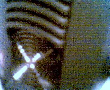

^MaC^ Δεκέμβριος 5, 2003 Author #3 Δεκέμβριος 5, 2003 λοιπον, ελπιζω αυτη η φωτο να σε φωτησει.... αυτο που δεν πολυκαταλαβα ουτε κι απτις φωτο σου, ειναι το συστημα Υ... οπως το εχω τωρα, παει... το μοτερ φυσαει το ραντ, το ραντ στελνει κρυο στο μπλοκ, απτο μπλοκ γυριζει στο τανκ, και απτο τανκ ρουφαει η αντλια... και στελνει στο ραντ κλπ κλπ...την ιδια αντλια εχουμε... και το ραντ ειναι 10 μμ διαμετρος. και εχει φτεροτες, και πιγενει αναμεσα τους σαν φιδακι η χαλκοσωληνα.. το χω σκισει το κουτι πλεον και ειναι αργα... γιαφτο σκεφτομουν για νεο κουτι .... αν και μαρεσε αυτο πολυ.. αλλα δεν εχει χωρο κιολας.. εχω το μιντι... so... για δωσμας τα φωτα σου μαστορα..

Vagouridis Δεκέμβριος 5, 2003 #5 Δεκέμβριος 5, 2003 Καθαρα δικια μου προσωπικη γνωμη.1)Αλλαξε εαν μπορεις ψυγειο , οι εμπειριες με ενα ιδιου τυπου ( και δεν ενννοω μονο το σωληνωτο) εδειξαν οτι ειναι τραγικο.2)Προσπαθησε να αλλαξεις την διαμετρο των σωληνων σου.3)Οσο για την στερεωση των ανεμιστηρων στο ψυγειο εχει ενα πολυ καλο αρθρο ...http://www.thelab.gr/reviews/Shroud_1.php4)Ενναλακτικα για κουτι μπορεις να δεις κατι chieftec full που κυκλοφορουν....
LoWRiDeR Δεκέμβριος 5, 2003 #6 Δεκέμβριος 5, 2003 Κ εγω μιντι εχω κ χωρανε της παναγιας τα ματια που λενε.Το Υ ειναι ενα σωληνακι ας το πουμε σε σχημα Υ που χωριζει την ροη σε δυο κατευθυνσεις,θα το δεις στην εξοδο της αντλιας μου.Το κιτ σου οπως το φανταστικα ειναι πολυ μετριο..οπως πολυ σωστα ειπε ο βαγουριδης το ψυγειο σου ειναι για τον π... θα σου συνηστουσα ενα ψυγειο με πλατιους σωληνες,οπως πχ η σειρα BLACK ICE η το DTEK.Oσον αφορα το πως να τα συνδεσεις εγω λεω ως εξης χωρις να παμε στην χρηση Υ...αντλια->μπλοκ->ψυγειο->τανκ->αντλια..τον ανεμιστηρα να τον βαλεις εσωτερικα απο το κουτι κ να τον βαλεις να φυσαει απο την αντιθετη πλευρα που ειναι το ψυγειο,δηλαδη να τραβαει αερα απο την μερια του ψυγειου κ να την σπρωχνει απο την αλλη καταλαβες?Δοκιμασε ετσι κ πες μας.Οσο για τους σωληνες,το μπλοκ απο οτι ειδα εχει 8 εσωτερικη διαμετρο οποτε δεν ξερω αν θα αλλαξει τιποτα με μεγαλυτερους σωληνες.Αν θελησεις να χρησημοποιησεις Υ κ να χωρισεις τη ροη τοτε κανε το ετσι αντλια(Υ)->μπλοκ->τανκ η μια ροη κ αντλια->ψυγειο->τανκ η αλλη.Αυτα κατα τη γνωμη μου.Δοκιμασετα κ πες μας.θελει δοκιμες δυστυχως για να το optimize καλα το συστημα.Το οτι εσκισες το κουτι δεν εχει σημασια,ισα ισα ειναι καλυτερα,βαλε μια ωραια γριλια σαν αυτη του ανεμιστηρα στο κοψιμο κ βαλε τον ανεμιστηρα εσωτερικα,μπορεις αν θελεις να βγαλεις αυτην που εχει τωρα ο ανεμιστηρας κ να την βαλεις εκει,κ τον ανεμιστηρα να τον αφησεις χωρις,δεν του χρειαζεται.

LoWRiDeR Δεκέμβριος 5, 2003 #11 Δεκέμβριος 5, 2003 εγω πιστευω οτι το ψυγειο αν κ οχι οτι καλυτερο,ειναι οκ για ενα μπλοκ αν δουλευει καλα.
jax7480 Δεκέμβριος 5, 2003 #12 Δεκέμβριος 5, 2003 Εχω την εντυπωση οτι στο ολο setup του φιλου μας φταιει το waterblock αλλα και οι μικρες σωληνωσεις που εχει. Αν ειχε ενα block με ρακορ μισης ιντσας οπως επισης και σωληνες μισης ιντσας πιστευω οτι θα ηταν καλυτερα.Αλλα μαλλον κανει κακο και το ψυγειο.Για αγορα φθηνου ψυγειου πηγαινε σε μια μαντρα με μεταχειρισμενα αυτοκινητων(εκτος αν στην Αγγλια δεν εχουν μεταχειρισμενα) και παρε καποιο το οποιο θα προτεινα να ειναι ως εξης:Να ειναι κυψελωτο με αλουμινενια ή εστω και χαλκινα fins και να εχει μεγεθος για 2 120αρηδες ανεμιστηρες. Οπως και να το κανεις το μεγεθος σε ενα καλοφτιαγμενο ψυγειο παντα μετραει.Στην τελικη δωσε μας στοιχεια να σου στειλουμε εμεις ενα ψυγειο με 55(38 λιρες).Για waterblock αν και ολοι το γνωριζουν στειλε ενα pm στον eleven. (χρηστης του φορουμ).Οχι οτι θελω να το παινεψω αλλα δεν νομιζω να βρεις κατι καλυτερο.
